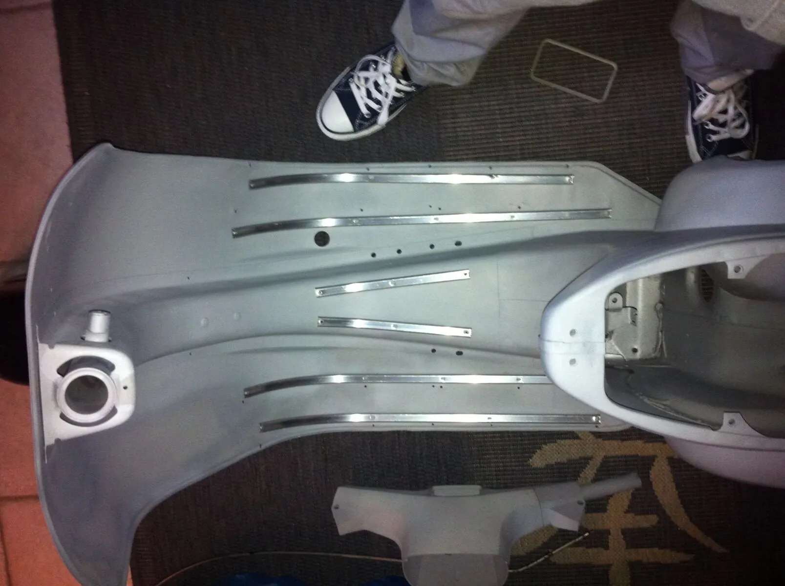

    jep. hat geklappt mit dem biegen... nur irgendwie passen die löcher nun nicht ganz... aber das ist keine wilde sache, da kann ich gut improvisieren.

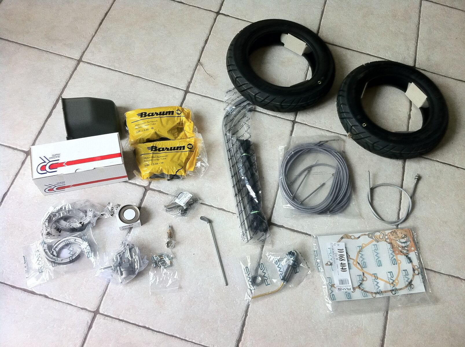

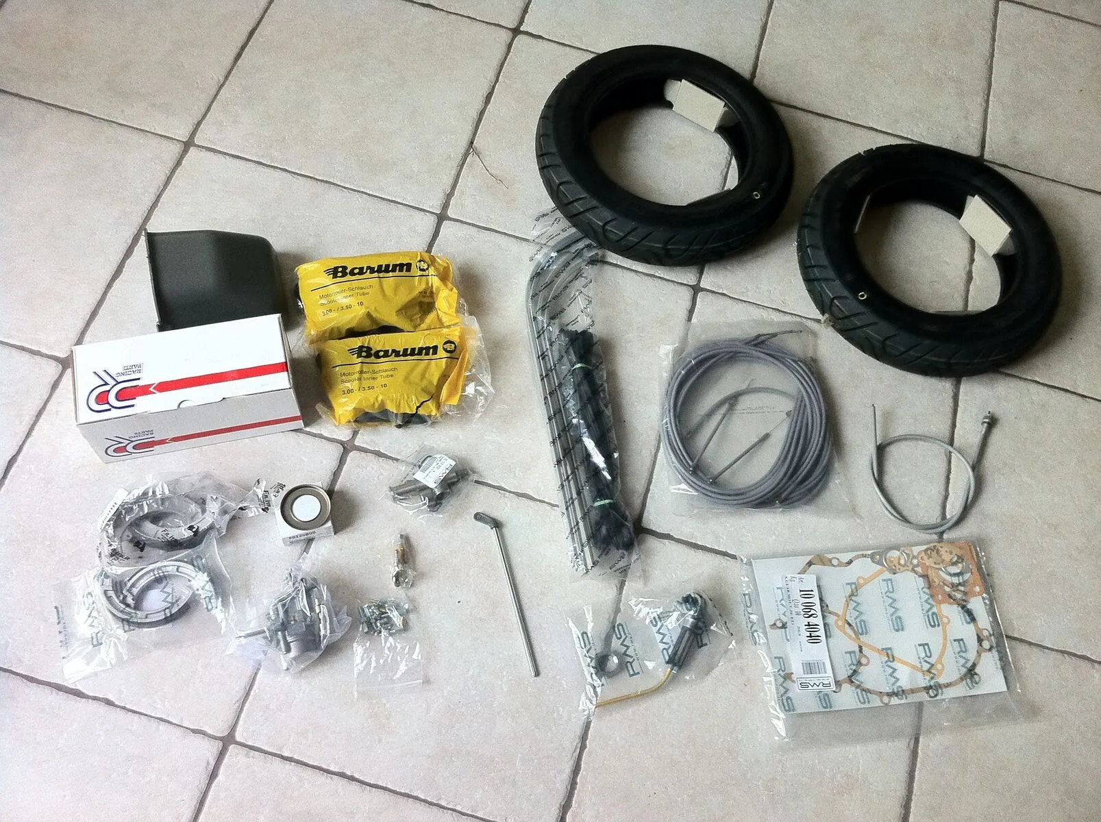

    sooooo... bei mir gings weiter:
    habe den motor auf 75ccm nun endlich umgebaut. Hoffe die Lima hoffe diese erledigt noch ihre aufgabe, auf dem Bild sieht man, meiner meinung nach eine "rumgelöteten stelle". Kann ich die Spule nicht auch irgendwie durchmessen?!
    desweiteren hab ich meine felgen, hauptständer und die Lüfter/Polradabdeckung heute lackiert. denke nicht das die farbwahl jeden geschmack trifft...ich finds geil, da ich nicht zum "orginalzustand" aufbaue, sondern zu meinem eigenem ""streetstyle" :D

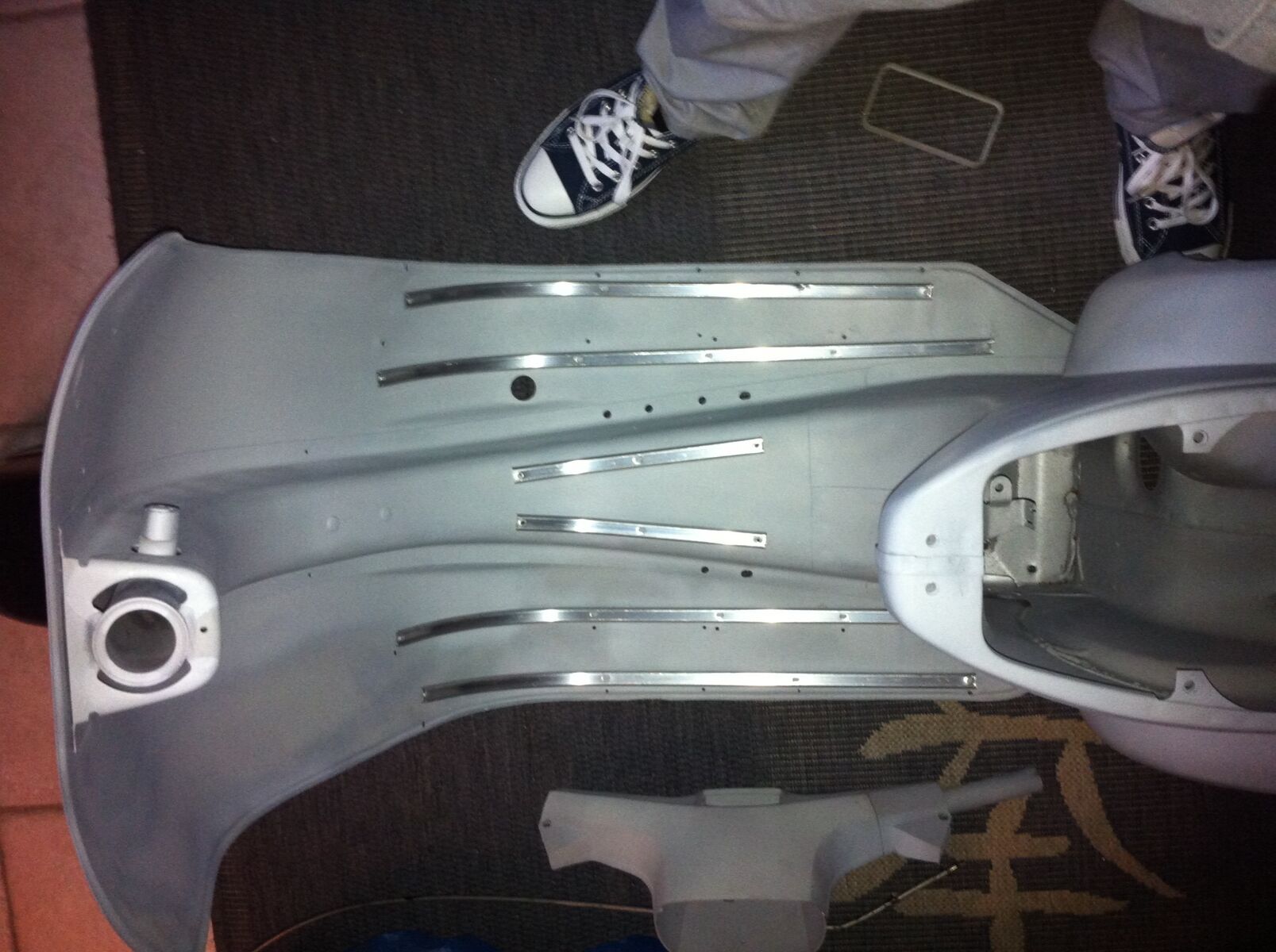

    hab auch sofort mal die trittleisten ausprobiert....irgendwie passen die rms leisten nicht auf anhieb?!?!?!?!?!?!?!
    muss ich die erstmal passend "biegen"?
