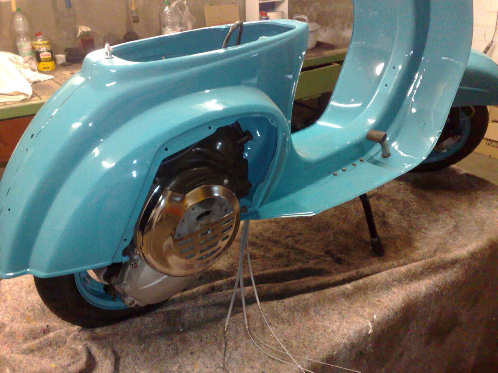

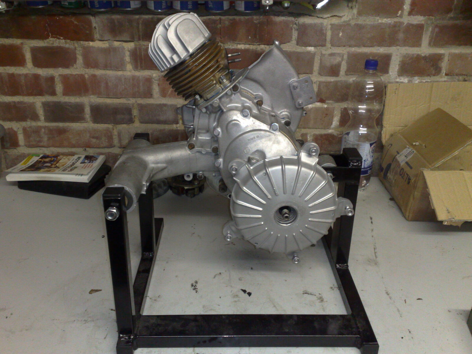

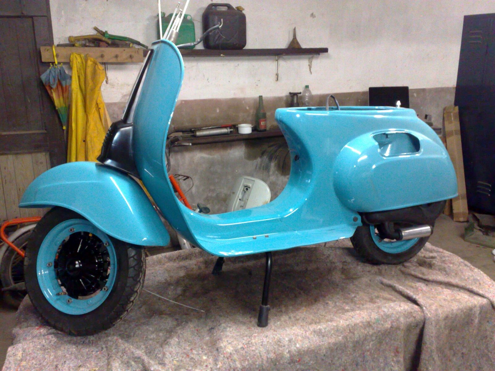

  • Hab seit längerem nichts mehr gepostet! Daher ein kurzer Statusbericht:
    1. Der Motor läuft. Bisher nur im Montageständer zum Probelaufen. Verbaut is ein 75ccm von Polini und eine Polini Schnecke.
    2. Anbauteile wie Gabel, Bremstrommel Stoßdämpfer, Nase usw. hab ich soweit alle in Schwarz lackiert! Gabel is auch schon neu gelagert und zusammengebaut.
    3. Hab meinem Lackierer heute die Farbe vorbeigebracht " Turchese 240" ( hab mich kurzfristig umentschieden). Da bereits gefüllert, grundiert und geschliffen wurde, kommt Sie morgen früh in die Kabine ;) Werde selbstverständlich Fotos machen, sobald ich Sie dann am Freitag abhole.... Für die, die den Farbton nicht kennnen, dieser sollte es meiner Meinung nach sein:
    Wenn es in dem Tempo der letzen 2 Wochen weiter geht ( ich hab Semesterferien ;-)) dann wirds die erste Ausfahrt wohl Anfang Juli geben....
