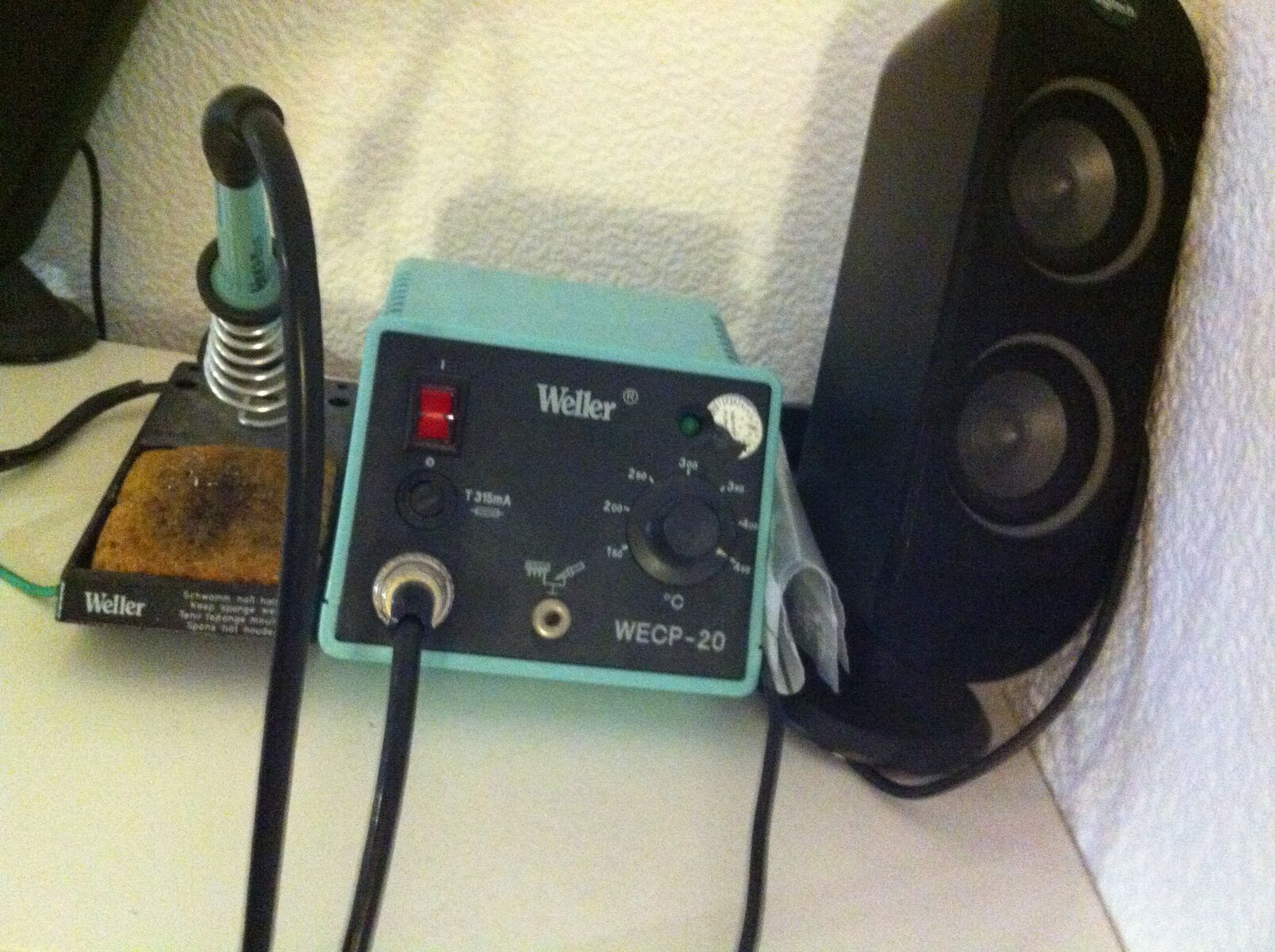

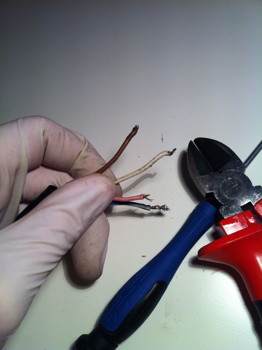

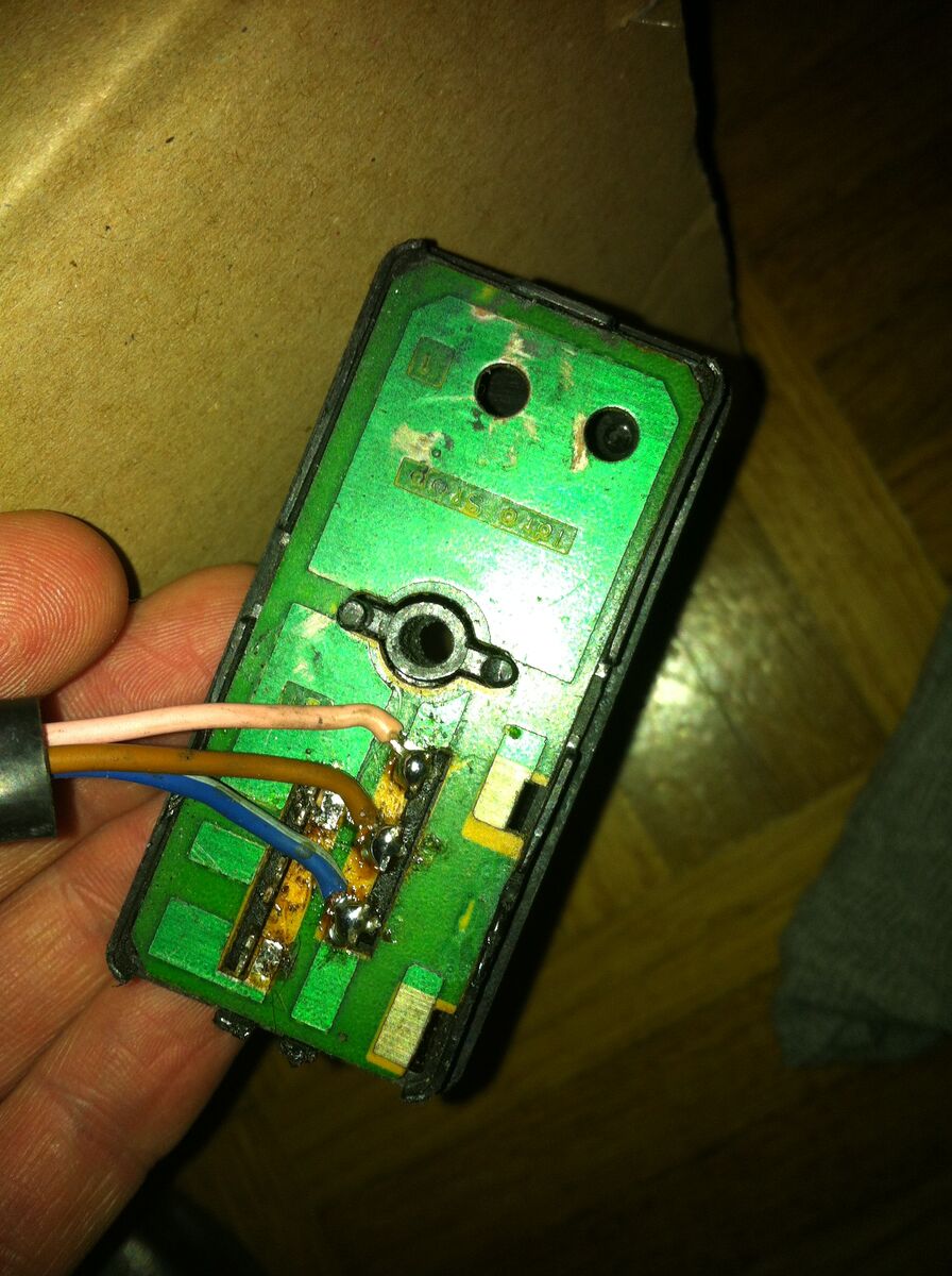

    Dann habe ich erste einmal begonnen meinen Zündschlossschalter und den Blinkerschalter vom Darky mit seinem Kabelbaum verglichen. Ergebnis war, dass vor allem am Blinkerschalter umgestrickt werden muss, kein wunder aber auch.
    Also erst einmal Lötkolben angemacht und währenddessen mit einem kleinen Schraubendreher die Rundsteckerhülsen aus ihrem Combistecker herausgedrückt.
    Danach erst einmal alle Kabel von dem Blinkerschalter abgelötet Farben (r)ausgesucht und neu drangelötet.
    Danach dann die Rundsteckerhülsen vom Blinkerschalter in den richtigen Combistecker gesteckt und die des Zündschlossschalters umgesteckt.
