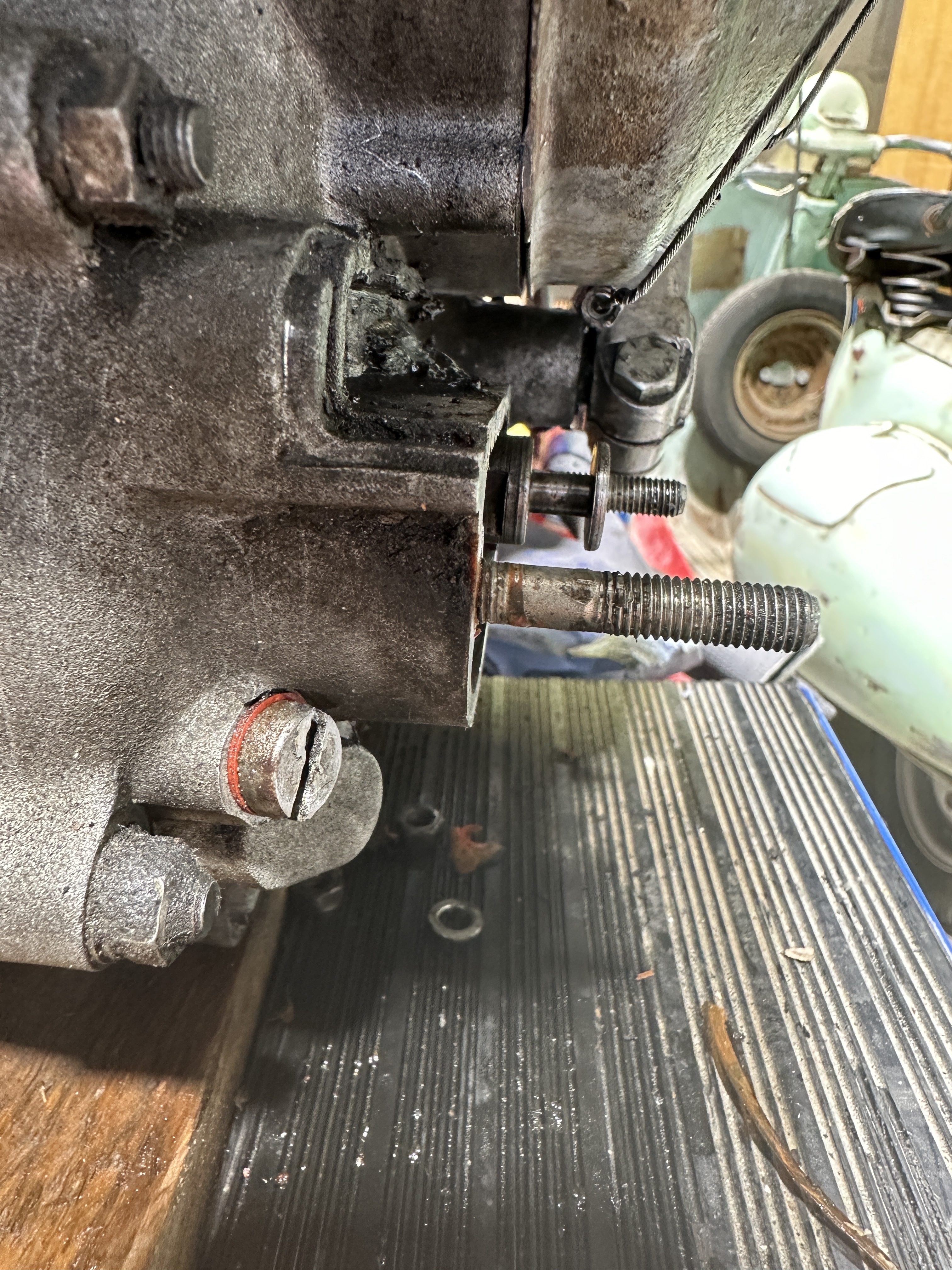

    So ich bin endlich in der Werkstatt an gekommen. Ich habe die Schaltraste abgenommen und mal ein Bild gemacht vom 3 Gang.
    Dann noch eins im 4 Gang
    Und noch 2 Bilder von der Schaltraste.
    Wenn ich euch richtig verstanden habe, müsste es sich um ein PX alt Getriebe handeln?

    Ich hoffe das ich dich richtig verstanden habe. Ich mal ein Bild gemacht.
    Ist es eine PX alt?
    Gruß Matthias
