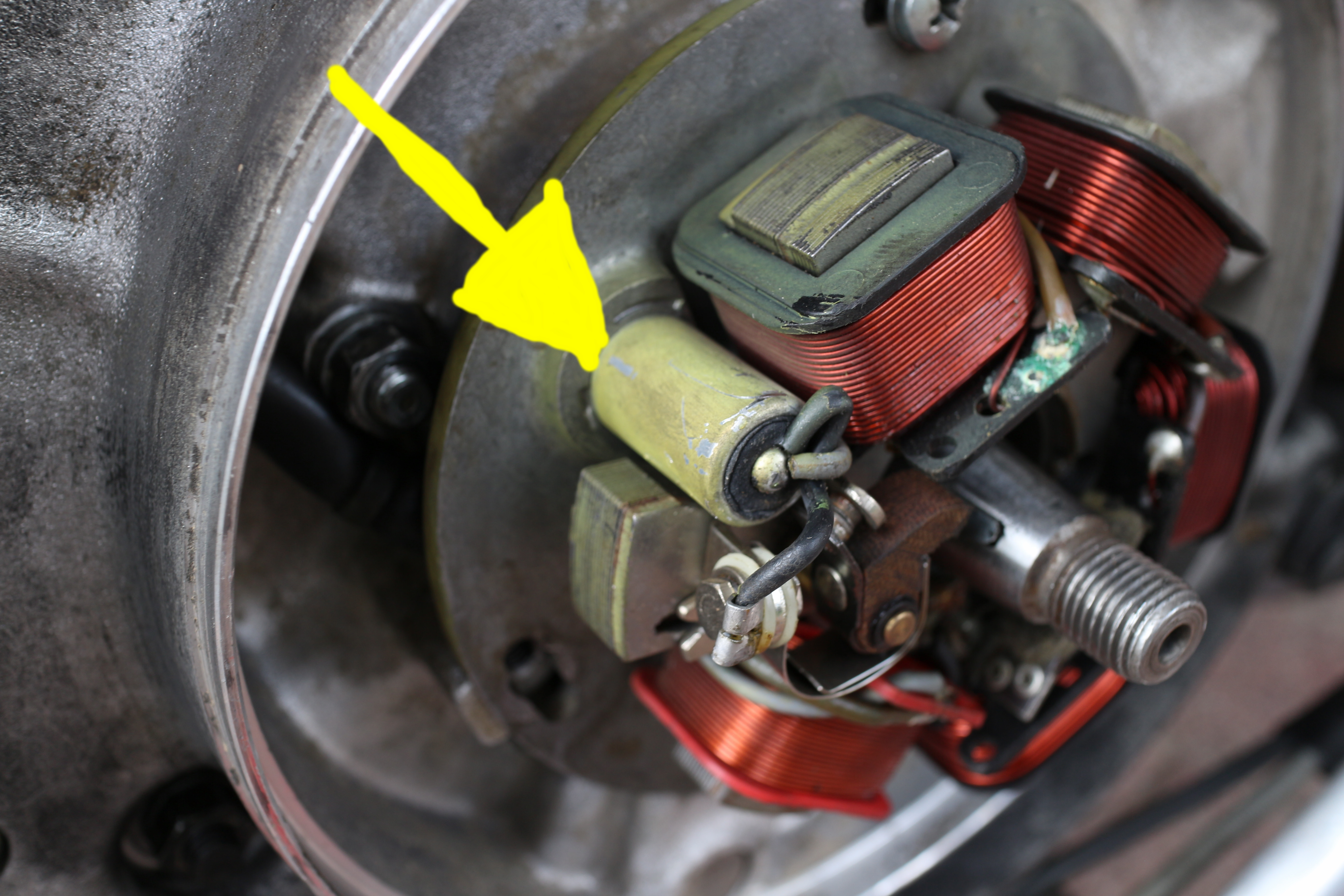

    Da ich letzte Woche erst wegen einem 2,75 € Kondensator mit dem Motorrad liegen geblieben bin, möchte ich diesen bei meiner Vespa von 1982 vorsorglich austauschen. Ersatz liegt schon bereit.
    Aber wie ist der befestigt? Geklebt, geklemmt ?? Sitzt bombenfest.

    Ich meine, der ist eingepreßt und du kannst ihn von der anderen Seite auspressen.
