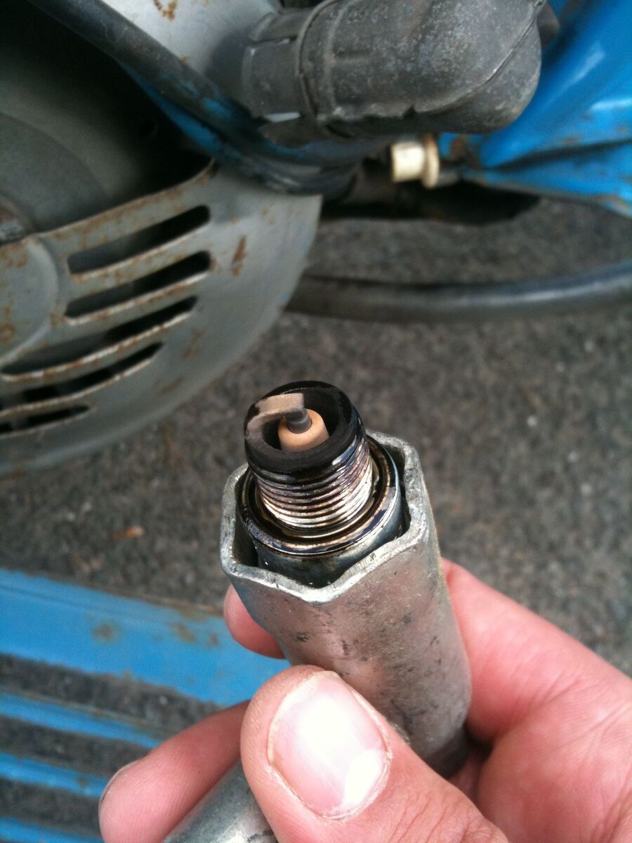

Danke. Ich habe bei der Fahrt mal den Choke gezogen. Dann stottert sie bei Volllast. Ergo müsste sie einem anderen User nach sehr gut bedüst sein.
So sieht die Kerze mit 76er HD aus. Was meint ihr?
versuch sonst mal den choke während der fahrt gaaanz langsam bei vollgas rauszuziehen. wenn sie dann besser/schneller fährt ist die hd zu klein ansonsten so lassen.
Danke, super Tip! Werde ich am WE gleich mal umsetzen.
scheint mir fasst noch ein wenig mager zu sein oder täusche ich mich da?
Aktuell fahre ich sogar noch eine Düse kleiner als damals zur Zeit des Fotos. Ich habe auch fast die Befürchtung, dass eine 80er einen Versuch wert ist.
Irgendwie läuft sie nun aber gefühlt besser. -

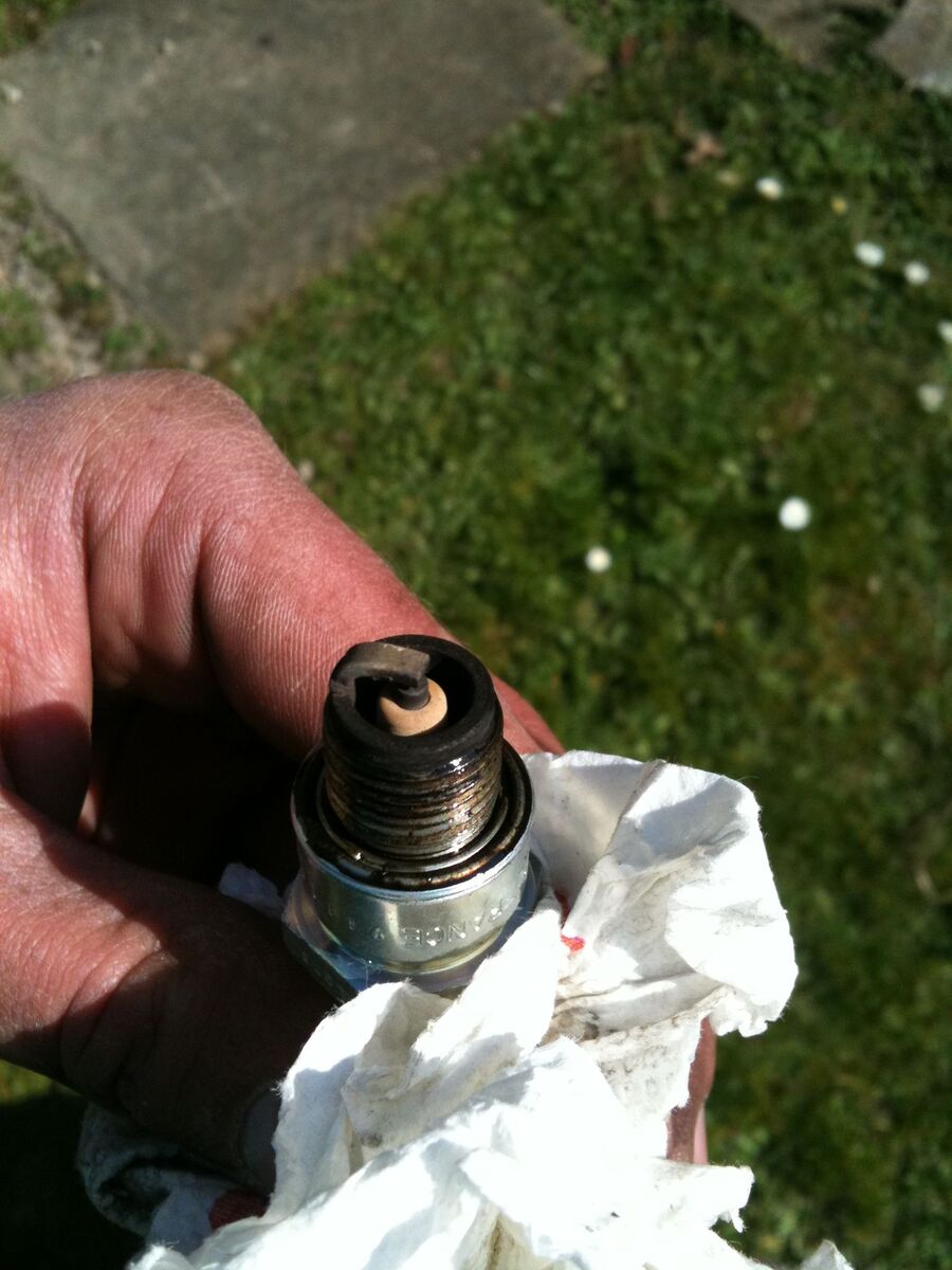

Bedüst habe ich sie zunächst mit einer 78er HD. Damit sah das Kerzenbild wie unten angefügt aus.Probeweise habe ich nun mal eine 76er Düse verbaut. Im Setup entspricht sie ja nun eigentlich der serienmäßigen ET3, abgesehen von der Zündung.

Mit der 78er Düse sah die Kerze so aus. Wie ist eure Meinung? Noch größer, prima oder gar eine kleiner? Die 76er habe ich noch nicht getestet.
Die PV dreht sauber hoch, wirkt nur obenrum etwas zugeschnürt. Erst nach etwas Anlauf beschleunigt sie über die 70km/h hinaus, bis sie bei 75-80km/h in der Ebene dann Vmax erreicht.
