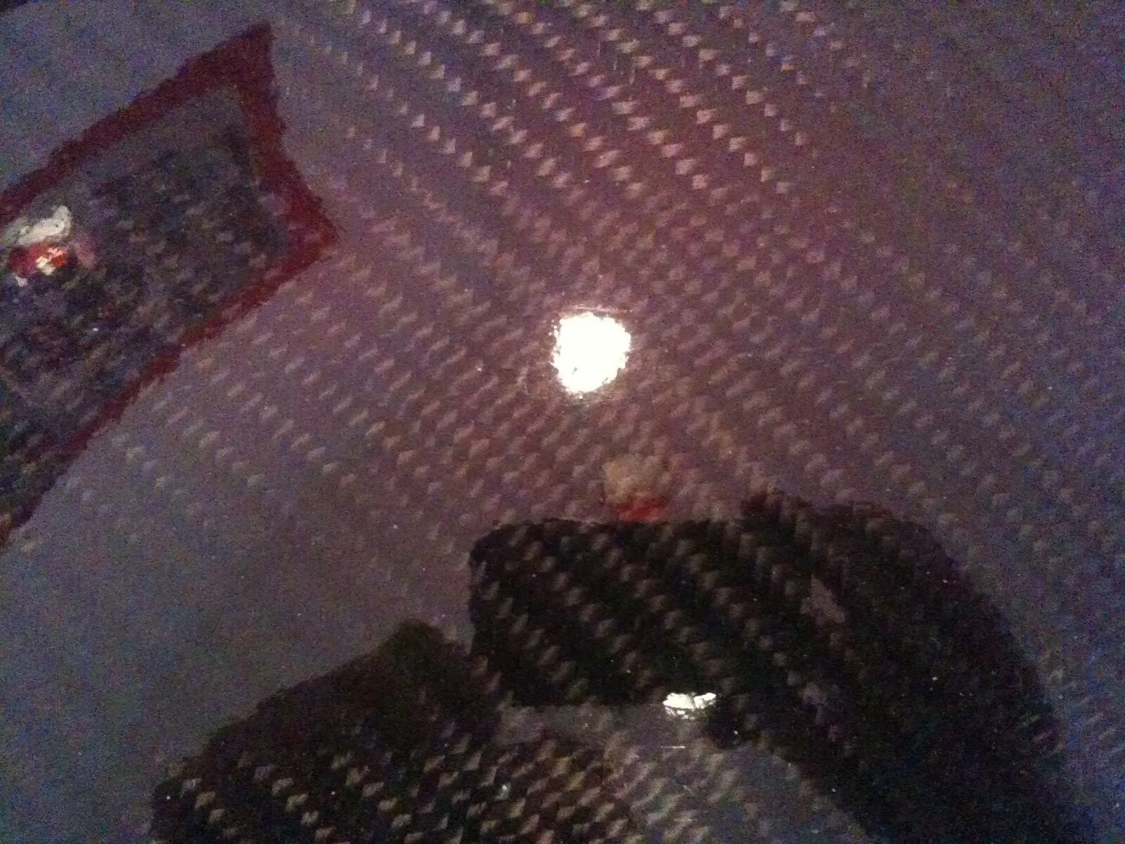

    Wie versprochen sind im Anhang noch ein paar Bilder

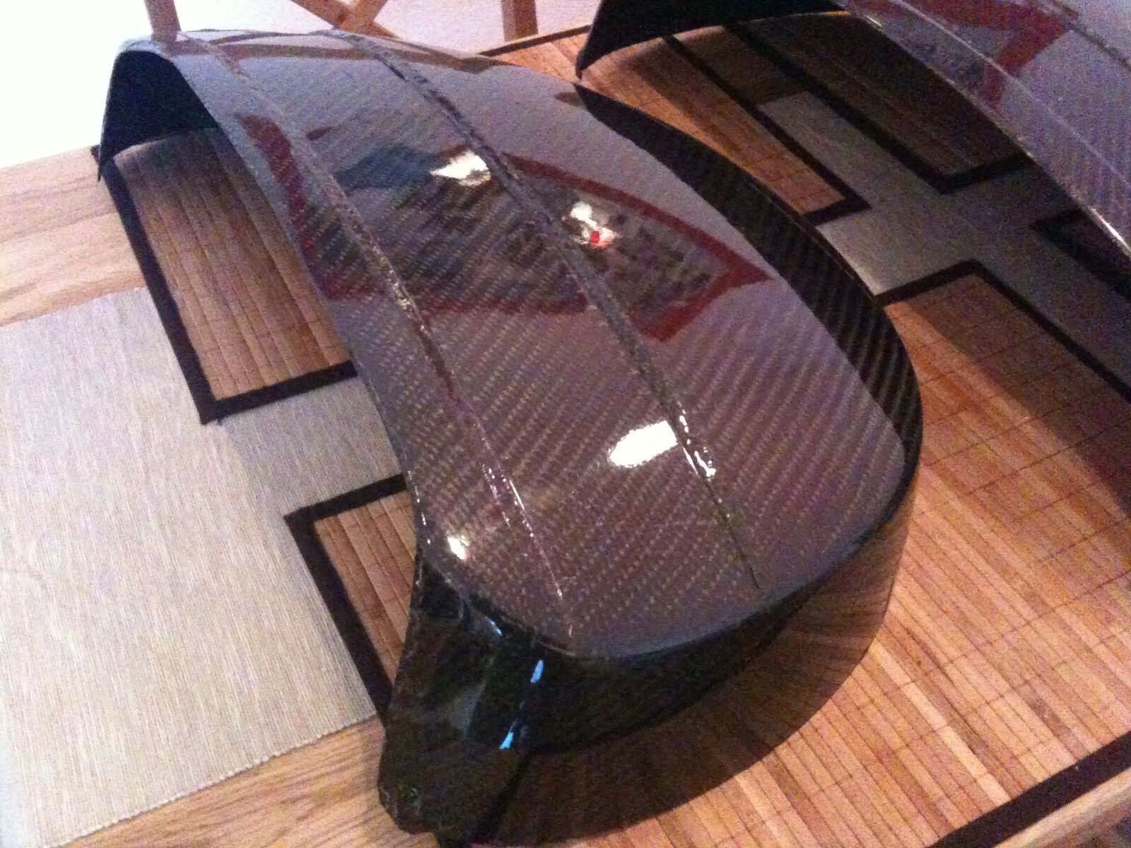

    wie gesagt: Das war mein erster Versuch. Ich kann Anfang nächster Woche Bilder in besserer Qualität (war ne alte Kamera) und von meinen aktuellen Carbonbacken reinstellen. Die aktuelle rechte ist echt super geworden. Für die linke härtet grad die Form und nächste Woche ist die Backe dafür dann auch fertig. (Ist aber leider schon reserviert für superkoelle ;)
    Zu deinen Fragen: Die ganz kleinen weißen Punkte sind keine Luftblasen. Da es sich dabei um eine 2-Schicht Backe zum Test gehandelt hat, schein einfach das Licht ein wenig durch. Die Serienbacken haben dann 4 Schichten.
    Wenn du mal bei Bild 2 im unteren rechten Bereich guckst, siehst du ein Luftblasenfeld. Diese gilt es zu vermeiden. Habe jetzt auch schon eine Technik gefunden damit das zumindest nicht mehr auftritt.
    Die Carbonschichten sind aus 163g/m² Köpergewebe...

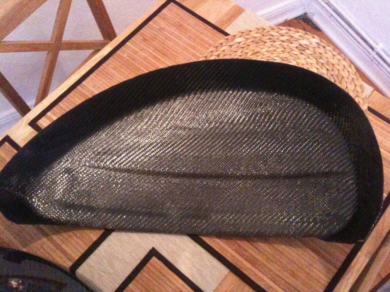

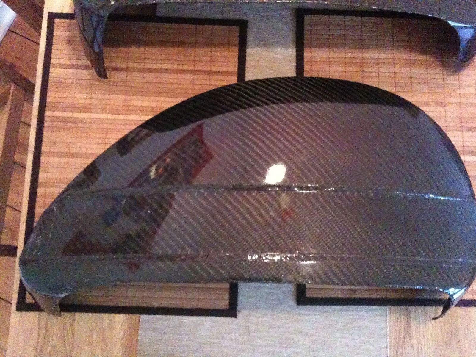

    So wie versprochen gibts jetzt ein paar Bilder :)
    Das sind die ersten Versuche von mir vor ca. einem Monat. Unbearbeitet und nur mit 2 Lagen Carbongewebe. Auf Bild1 und Bild2 sind auch noch deutlich die Luftblasen zu sehen die ich noch in den Griff bekommen muss. Die Form ist auf Bild3 zu sehen.
