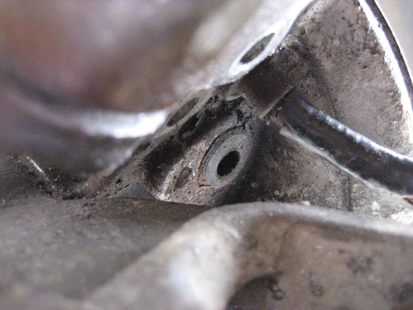

Bei meiner Vespa Pk50xl2 ist leider, die Schraube der Tachowellenkappe an der vorderen Bremstrommel gebrochen. Ich habe bereits erfolglos versucht die Schraube mit einem gefrästen Schlitz rauszudrehen.
Nun habe ich vor sie heraus zu bohren.
Ich komme mit dem Bohrer allerdings nicht dran, weil das Rohr vor dem Stoßdämpfer im Weg ist. Die zwei Schrauben des Stoßdämpfers habe ich bereits gelöst und die Schwinge, wenn das Ding so heißt, herunter gedrückt.
Weiß noch jemand weiter? Ich komme da einfach nicht hin und habe auch kein Abziehwerkzeug um die ganze Trommel runter zu ziehen.

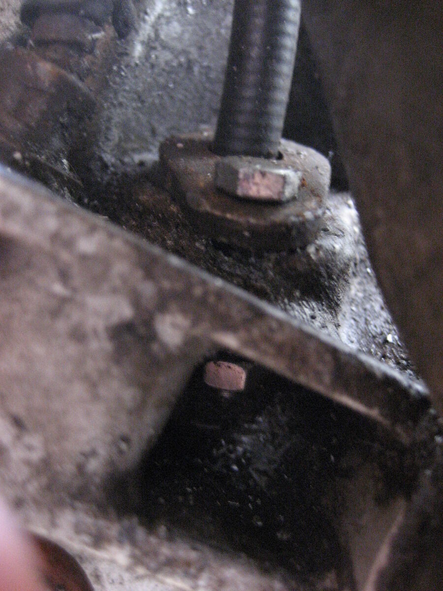

Ich habe heute einen neuen Auspuff für meine Vespa PK 50 xl2 erhalten und wollte ihn einbauen.
Nun habe ich das Problem, dass die hintere Schraube des Krümmers zum Zylinder sich nicht lösen lässt, weil sich mit der Mutter die ganze Schraube dreht.
Müsste diese Schraube nicht eigentlich fest am Zylinder sitzen?
Außerdem ist noch etwas seltsam. Die Muttern die den Krümmer mit dem Auspuff verbinden, sind kleiner als meine 10er Schlüssel aber zu groß für 9er.
Es ist so stressig da rumzufummeln... = (
Kann mir jemand Tipps geben wie ich das am besten abmontiere ?
