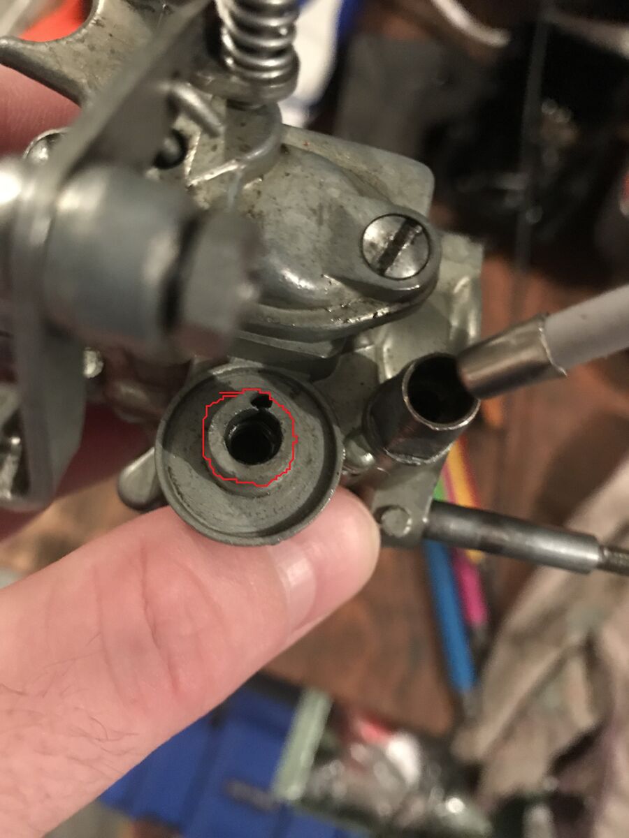

    So, da man ja nicht mehr viel kaputt machen konnte, habe ich den M7-Vorschlag mal ausprobiert. Funktionierte super! Mal schauen ob in ein Paar Tagen wieder ne Fütze drunter ist. Bis dato ist alles sauber.
    Danke !

    M7 rein und feddich ist die Laube. Habe ich schon an zwei Gasern gemacht. Funzt super
    M7 haste ja eh an der Vespa. Also lohnt sich der Kauf eines Gewindeschneiders
    Gewindeschneider hab ich eh da. Machst du dann auch nen 7er Loch in die Kappe rein? Welche Dichtung nimmst du dann? Und muss ich das Loch der Benzinzufuhr vergrößern?

    6mm ja, steht oben
  • Gewinde vom Benzinfilter am 16.16er Vergaser verschollen
    • DerEltener
    • August 12, 2020 at 10:24
    Mh, dann wäre ich ja schon bei M8 da m6 nicht mehr ,möglich ist. Würde dann aber auch bedeuten, dass ich das Loch in der Kappe vom Benzinaschluss vergrößern muss. Dann muss aber auch ne selbstgebaute Dichtung her usw..
    Eher suboptimal

    Moin,
    ich hatte diesbezüglich schonmal in kFkA nachgefragt, jedoch lässt sich das Problem nicht wie gewollt lösen.
    Kurz nochmal die Story:
    Ich habe bei egay nen Vergaser erstanden, der laut Käufer wunderbar funktionierte. Nach dem Einbau leckte es am Benzinfilter. Auseinandergeschraubt, und da kam einem eine selbstgebaute Buchse schon entgegen. Die habe ich dann versucht einzukleben. Hällt halbherzig, doch nach einiger Zeit wenn ich die schraube nachziehen möchte dreht diese durch. Denke das Benzin verträgt sich nicht so mit dem Loctite Lagerkleber. Hat jemand noch eine Lösung?
    Helicoil und Gewindebuchsen schließe ich eigentlich aus, da das Loch nicht Größer werden darf, weil dann das kleine Loch für die Benzinzuführ gestört wird mMn.
    Durchmesser is 6mm und das Gewinde soll standardmäßig M5 sein.
    Danke und Grüße

    • July 21, 2020 at 12:26
    "Krumm" ist mMn jeder zweite unterwegs. Locker :-7
    • DerEltener
    • July 17, 2020 at 06:32
    Danke Volker :-2
    • DerEltener
    • July 16, 2020 at 21:40
    Keine Löcher in der Schraube 😄
    • DerEltener
    • July 16, 2020 at 21:19
    Ich meinte, dass ich diese Buchse bzw gewindehülse eingeklebt habe. Dann habe ich das Gewinde nachgeschnitten falls loctite am Gewinde klebt. Dann wollte ich die festschrauben was nicht gereicht hat. Daher wollte ich mehr Kleber verwenden.
    Meine Vermutung, das alugewinde war ausgenudelt, dann hat es jemand aufgebohrt und ne Buchse eingesetzt.
    Aber zur Frage. Fließt under dem Gewinde also in dem Loch Benzin, oder nur über das kleine oben drauf auf der Stirnfläche?
