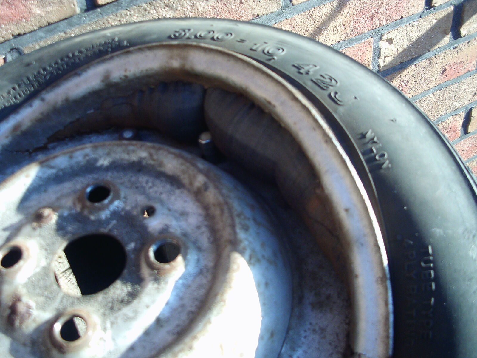

    Heute beim Fahren plötzlich eine Unruhe im Fahrverhalten gemerkt. Ein überholender Autofahrer machte mich auf einen eiernden Hinterreifen aufmerksam. Natürlich dachte ich an lockere Schrauben und fuhr in einen, leider mit "Verbot für Fahrzeuge aller Art"-Schild versehenen, Weg damit ich von der Umgehungsstr. runterkomme. Und schon ertönt eine Polizeisirene. Führerschein, Ausweis, Fahrzeugpapiere kontrolliert. §21 natürlich nur als rel. zerfledderte Kopie, naja nach 5 Jahren, Rest ok. Abfrage ob die Versicherung zum Roller gehört. Dann Weiterfahrt untersagt.
    Grund:
    Angeblich wäre die Weiterfahrt mit diesem Rad zu unsicher. Wobei ich schon begeistert bin wie stabil der Schlauch im Verhältnis zur Felge ist.

    Wieso neue Reifen? Schlauch und Reifen sind doch in Ordnung? Wahrscheinlich hätte ich die 3km noch auf Schleichwegen fahren können.:D
    Aber jetzt muß zumindest eine neue Felge her.

    Krasser Scheiss - ich fahre auch die geschlossenen. Vor sowas habe ich immer enorm Respekt.
    Da hast Du aber Glück gehabt!

    Sehe ich auch so - da hättest Du Dich auch gut langmachen können auf der Piste. Bedank Dich bei Deinem Schutzengel :tues
    So eine Felge habe ich echt noch nicht gesehen.....

    Was mich interessieren würde. Ist der untere Teil der Felge mit den Stehbolzen noch in Ordnung?

    Ja, der sieht gut aus. Wieso, hast du ein Oberteil für mich?

    Mal ganz abgesehen von der gebrochenen Felge finde ich es schon mutig/fahrlässig von dir, wie du mit einem Billigstreifen mit 0.x mm Profil unterwegs bist... :wacko:

    ....die selbst sichernden Muttern sind auch lieb;)
    Normalerweise sollten 1-2 Gewindegänge des Bolzens herausschauen. Bei deinen Muttern ist es ja umgekehrt, da kann die Selbstsicherung ja gar nicht greifen.
    Deshalb sind ja auch die sichernden Unterlagsscheiben drunter.

    Das habe ich schon gesehen, nur dann hätte es keiner zusätzlichen selbst sichernden Muttern bedurft. Oder hat das optische Hintergründe?
