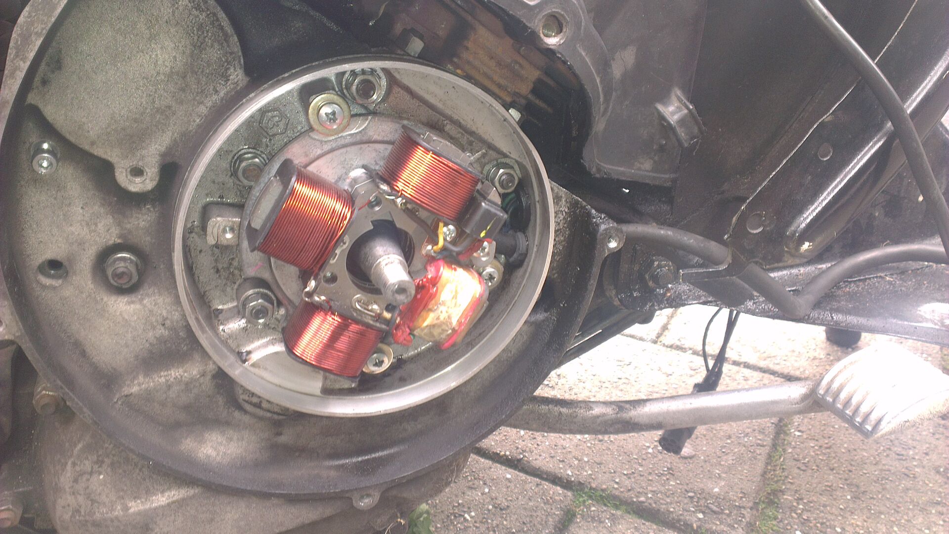

hier noch ein bild. also bei mir ist nix auf 8 uhr
Also neue cdi und zündkerze sind drinne. Läuft immer noch nicht :wacko:
Was mir aufgefallen ist, wenn ich leicht kicke, dann kommt nen funke, wenns dann aber schneller wird, setzt dieser aus. Was hat das zu bedeuten? -
Ja im Moment ist es wieder ab weil ich gucken wollte wo das pickup sitzt. Aber Ja alles richtig angeschraubt, und der keil sieht noch gut aus
