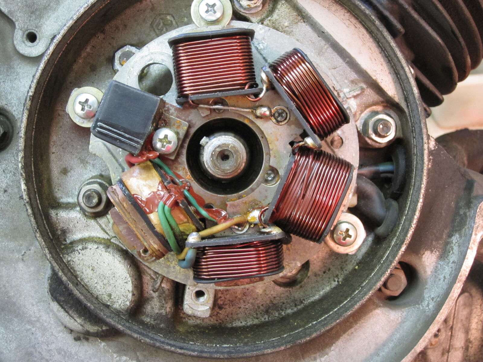

    Hi hast Du die richtige CDI? Xl1 4 Spulen? wie sehen die Kabel aus? Hatte letztens eine V50 mit Zündungsproblemen, war ein Flachstecker an der Zündspule der locker war. Was ist mit der Vorerregerspule? die mit der weißen Ummantelung unter dem PicUp? Sieht komisch aus, ist da was dran gemacht worden?
    Das mit den 8 Uhr bezog sich auf die neuere Lima, auch Dein Picup ist auch ein anderes. Mal ein Bild von der Lima die ich meinte. Auf dem Bild ist das PicUp auf 11 Uhr.
