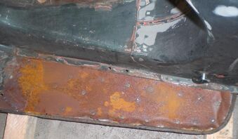

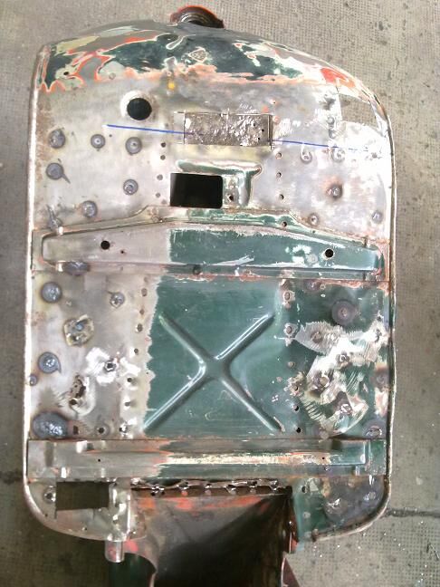

Heute hab ich wieder ein bißchen gemacht.Das Blech zu schweissen war meinem Kumpel zu aufwändig,daher haben wir uns für ein Rep.Belch entschieden.War auch gut so,das alte war unter den Querstreben stellenwiese durch, da wäre man nie wirklich drangekommen.
Jetzt geht der Bock erstmal zum strahlen, danach wird das neue Blech eingesetzt und die gefühlten drölfmillionen Löcher verschweißt.
Bin vom inneren Zustan positiv überrascht,sieht noch richtig gur aus.

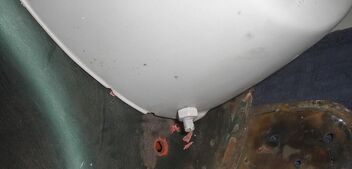

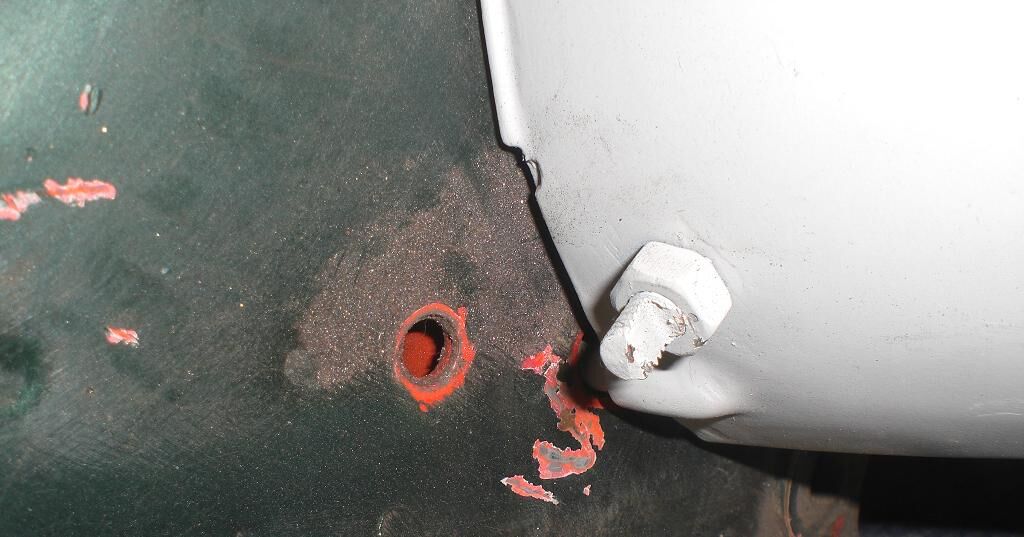

Auf dem einen Bild (von unten in den Tunnel zum Lenker hin) ist in rot eingekreist eine Halterung im Rahmen,denke da kommen die Züge durch,ist das korrekt?

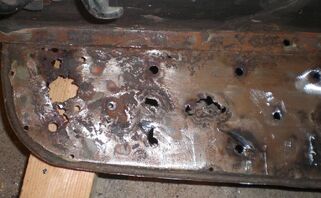

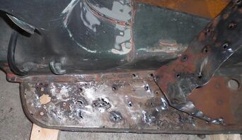

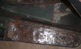

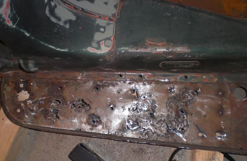

So,ein bißchen habe ich schon gemacht.Kabelbaum ist raus und die Zugtüllen.Habe festgestellt,das ein Kabel in wirklich schlechtem Zustand ist.Nämlich ein grünes,was auch (wenn ich mich nicht täusche)hinten an die CDI geht und dann im Cockpit wieder rauskommt.Das muss auf jeden Fall neu.Die Isolierung ist so porös und brüchig,als wäre das Kabel 100Jahre alt.Die anderen sind alle top,noch schön flexibel usw...Naja,daran wird es nicht scheitern.

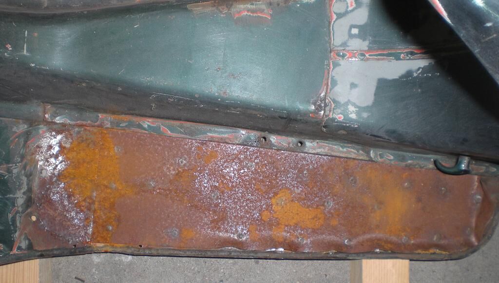

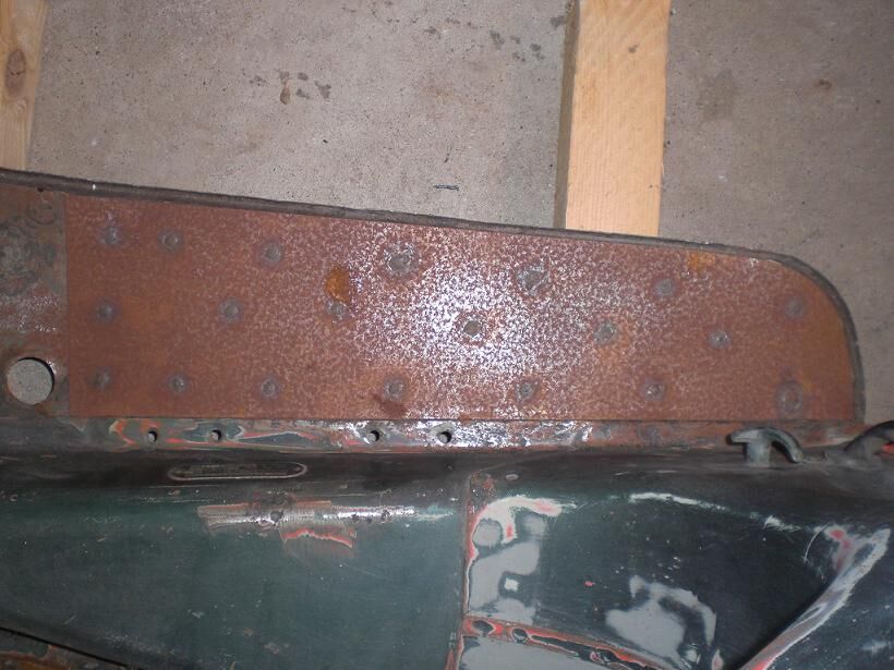

Habe im Schweiße meines Angesichts die Platten von den Trittblechen entfernt.Theoretisch hätte man sie auch drauf lassen können,aber mir war sie zu dick.Habe etliche Bohrer geschrottet.
Naja,die Trittbleche sehen wild aus.Hoffe mein Schweißer kriegt das alles hin.Ist ein guter Freund und kostenlos,daher erstmal versuchen.Wenn er sagt,das man da nichts mehr zuschweißen kann,dann gibts ein Reperaturblech.
