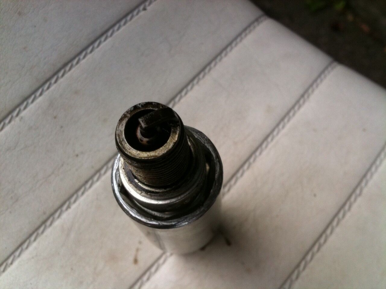

    ich habe gerade ne PX80 nach 2 Jahren Standzeit zum Leben erweckt. Sie sprang mit dem 2. Kick an, lief auch ein paar Kilometer ohne Probleme. Dann drehte der Motor an der Ampel plötzlich ins unendliche, danach lief Sie nur noch im Leerlauf und nahm überhaupt kein Gas mehr an und drohte bei der kleinsten Bewegung am Gasgriff "abzusaufen". Jetzt läuft Sie nur noch mit gezogenem Choke im erhöhten Leerlauf. Bei minimaler Umdrehung des Gasgriffes droht Sie wieder abzusaufen. Hab als erstes mal die Kerze ausgebaut. Die ist feucht, auch das Kerzengewinde ist feucht. Hat einer ne Idee oder Lösung? Evtl. Vergaser und Tank reiningen?

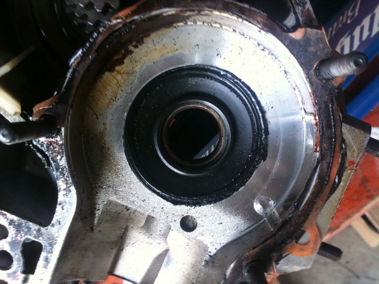

    • August 3, 2011 at 09:18
    Vergaser abgebaut, gereingt und neu abgedichtet --> kein Erfolg!
    Geruchstest ist schwierig weil alles (Hände, Motor, etc.) nach Sprit stinkt. Im Öl waren aber bläuliche Schlieren, was wohl darauf hindeutet das Sprit drin ist. Bin mir nicht ganz sicher, ich denk aber das es auch nach Benzin gerochen hat.
    also Motor raus, gespalten. Der Simmerring an der Kuluseite ist (wahrscheinlich) der Übeltäter. Der sieht porös aus, ich denk dicht ist der auch nimmer. Limaseitig ist er schräg drin gewesen, ebenfalls Fehlerquelle? Ich vermute mal das Gehäuse ist auch nicht 100%dicht gewesen, hat ein paar böse Schrammen drin.

    • August 4, 2011 at 07:04
    Ich denk mal das sieht ein Blinder mit Stock das hier Getriebeöl verbrand wurde. :-4 Auch die schwarze Kerze deutete darauf hin.

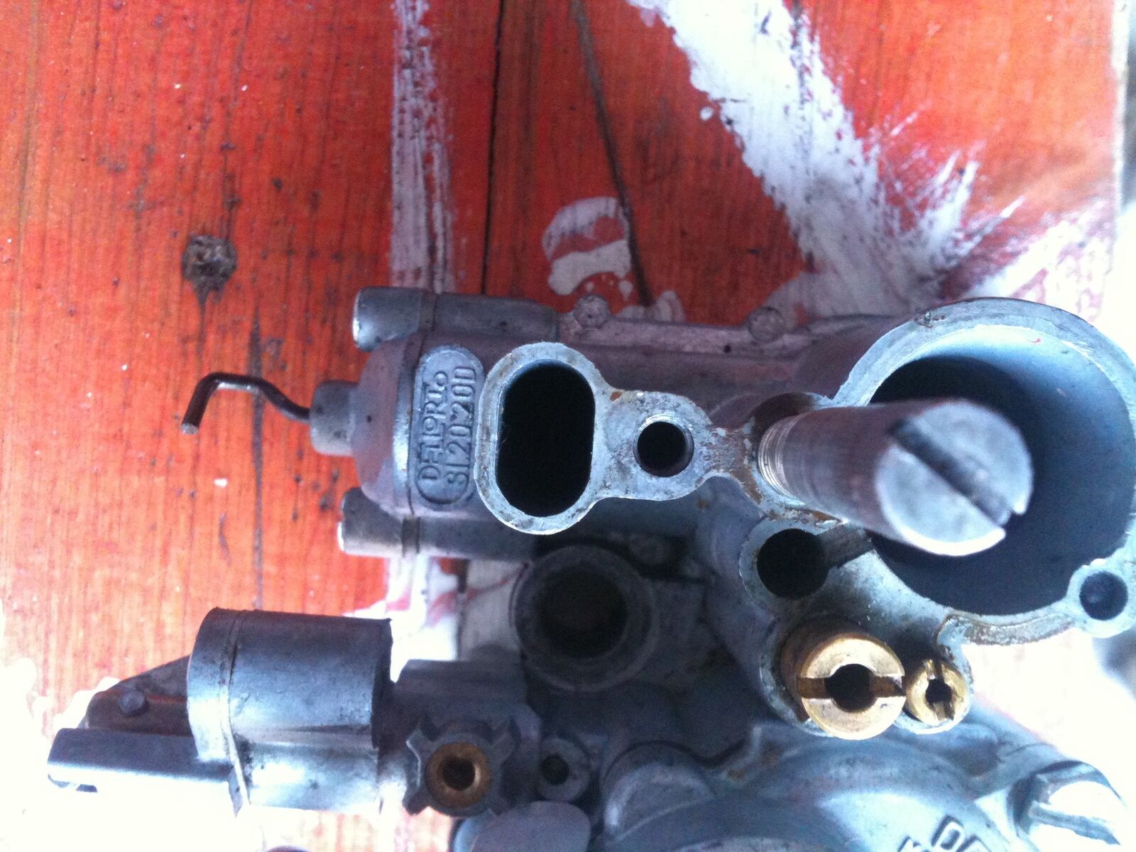

    • August 17, 2011 at 08:30
    hi Klaus,
    hast recht, hab mich verschrieben, ist ein 20er Gaser (siehe Bild). Hab da aber tatsächlich unwissend einen 16er eingebaut und die Kiste läuft echt sauber. Die Bedüsung hab ich geprüft, ist gleich wie beim 20er (60er). Was kann mit dem Einbau des 16ers passieren? Mist, bin jetzt echt verunsichert ?(

    • August 17, 2011 at 10:17
    Auf dem Bild sieht man doch dases ein 20.20D ist also wie kommst du auf 16?

    • August 17, 2011 at 15:30
    auf dem Bild das ist der alte. hab den neuen jetzt verbauten nochmals gechecked. ist ein 20er, weis auch nicht was mich da gepackt hat beim schreiben, vielleicht 1-2 Pils to much ;)
    Fakt ist, ein 20er ist jetzt drin, der gehört auch rein und die Kiste läuft wieder top.
