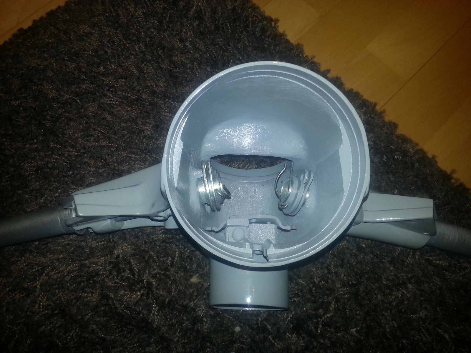

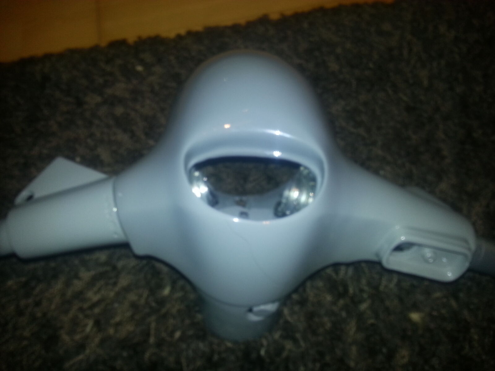

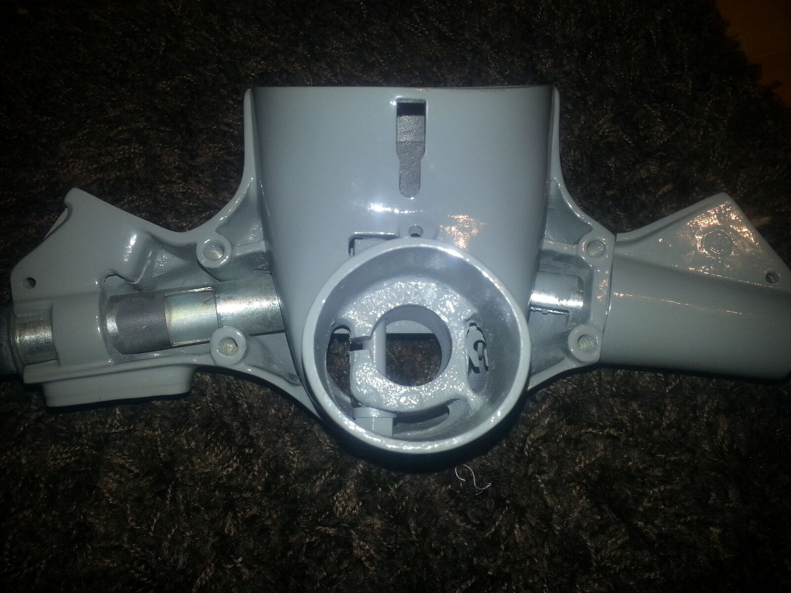

Soooo, hier mal kurz ein paar Bilder von meinem Rundlenker

Danke für die Zeichnung, aber mein Rundlenker sieht irgendwie anders aus.
- Der Tacho ist bei mir nicht rund.
- Ich habe keine Sicherungsklammern für Gas- und Schaltrohr, sondern Sicherungsstifte (Splinte) die am Ende durch die Rohre gesteckt werden
Vermutlich ein anderes Rundlenker Modell???
Moin,
ich suche eine Explosionszeichnung oder ein Bild von einem Rundlenker. Mich interessieren vorrangig die ganzen
Kleinteile wie Federscheiben, Flachscheiben, Anlaufscheiben und Distanzhülsen die in den Lenker reingehören.
Ich habe die Version mit dem Gas- und Schaltrohr wo die Sicherungsstifte für das Gas- und Schaltrohr
ganz am Ende also quasi im Scheinwerfergehäuse in die Rohre eingesteckt werden.
Hat da zufällig jemand eine Zeichnung oder ein Bild liegen oder einen Link etc. ???
Vorab vielen Dank und Gruß
Marc

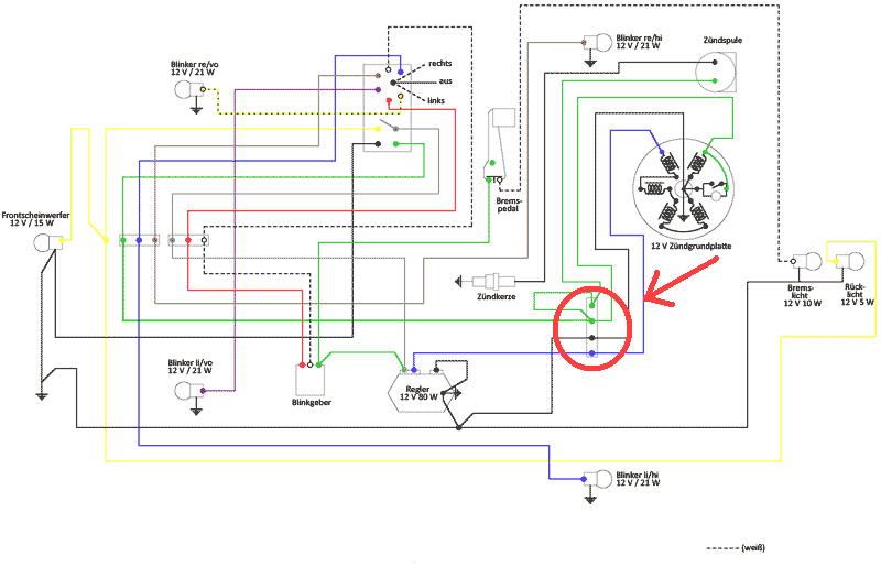

Im Netz habe ich den hier beigefügten [lexicon='Schaltplan',''][/lexicon] gefunden, müsste eigentlich der Richtige sein.
An elektrischen Komponenten ist bei mir momentan folgendes vorhanden:
- Kabelbaum komplett
- Zündplatte
- Polrad
- Spannungsregler
Was fehlt mir nun noch???
Folgendes würde mir spontan einfallen:
- außenliegende Zündspule, aber welche???
- Blinkgeber / Blinkrelais, aber welches??? (ich möchte später nur noch 2 [lexicon='Lenkerendenblinker',''][/lexicon] anschließen)
Außerdem habe ich im [lexicon='Schaltplan',''][/lexicon] noch eine Art Verteiler oder so ähnlich gesehen der nicht
weiter beschrieben ist. Ich habe dieses Bauteil mit einem roten Kreis makiert, aber vielleicht
gibt es das ja auch gar nicht und die Kabel werden dort einfach nur zusammengesteckt ![]()
Für eure Tipps bin ich wie immer dankbar ![]()

Im Netz habe ich den beigefügten [lexicon='Schaltplan',''][/lexicon] gefunden, müsste eigentlich der Richtige sein.
- Zündplatte
- Polrad
- Spannungsregler
- Zündspule, aber welche???
