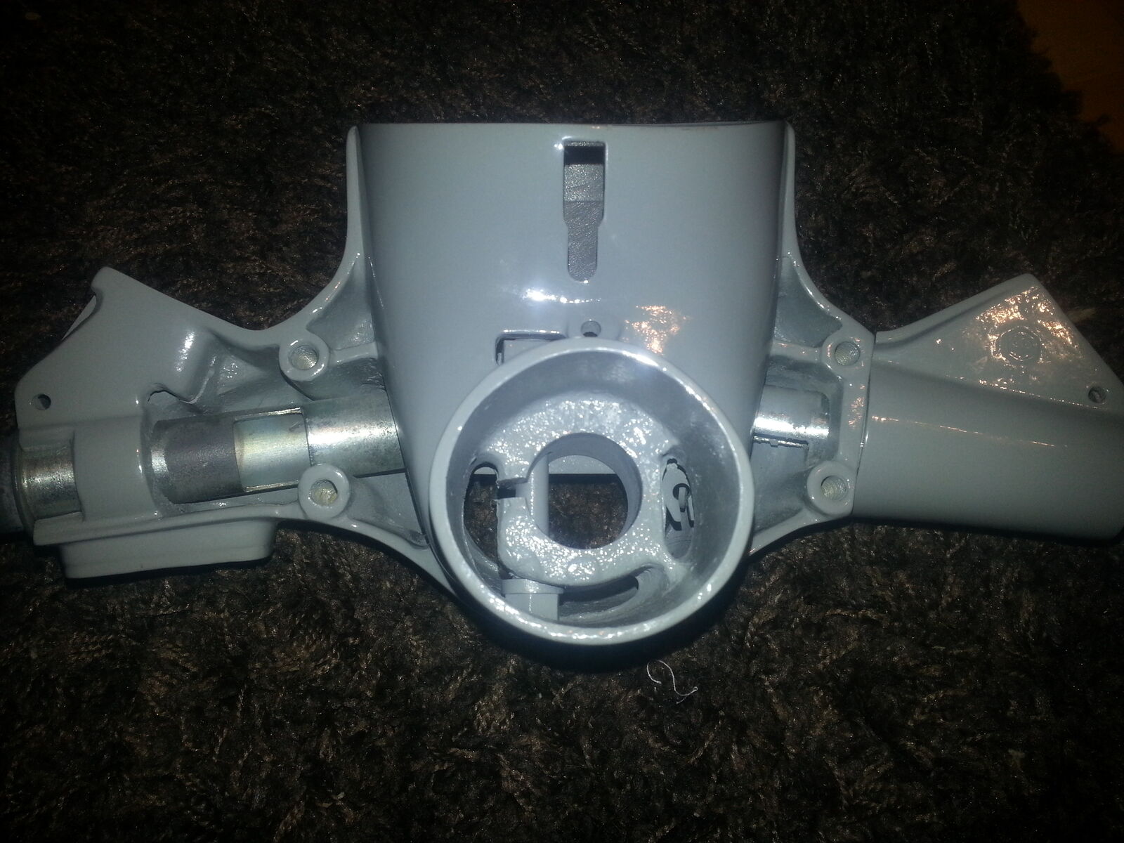

    • January 8, 2013 at 18:37
    Soooo, hier mal kurz ein paar Bilder von meinem Rundlenker
    Vorab vielen Dank...

    • January 8, 2013 at 19:04
    ..wer hat Dir denn den Schaltgriff eingeredet bzw. angedreht?
    der passt ja nicht zum Lenker, dein Lenker ist wie ich schon vermutet habe von der Primavera und dein Schaltgriff scheint von einer
    Rundlicht 50er zu sein, da wird es wahrscheinlich Probleme mit der Länge geben bzw. auch mit der Bowdenzugankerplatte.
    wobei kann auch sein, dass das aus der Perspektive ein wenig täuscht. Hab gerade deine Fotos mit einem ET3 Lenker verglichen dort ist der Sprung bzw. Verlauf auch gegeben allerdings nicht so krass wie bei deinem.
    oder ist dein Lenker von der Nuova?
    2 Mal editiert, zuletzt von 125vnb6 (January 8, 2013 at 19:24)

    • January 8, 2013 at 20:53
    Ist ein SS Repro Lenker - da gehört das so.
