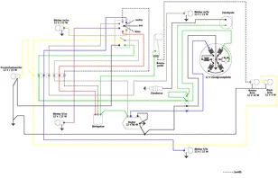

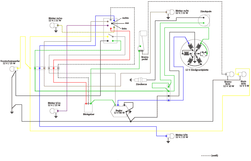

    ich habe eine V50 4 Blinker mit beigefügten Kabelbaum.
    Da ich jetzt von Trapezlenker auf Rundlenker umrüsten will musste ein neuer Lichtschalter für meinen Rundlenker her
    (siehe beigefügte Bilder).
    Am Lenker habe ich folgende 10 Kabel:
    schwarz-gelb -> [lexicon='Lenkerendenblinker',''][/lexicon] VR
    schwarz-lila -> [lexicon='Lenkerendenblinker',''][/lexicon] VL
    braun -> Blinker HR
    hellblau -> Blinker HL
    rot -> kommt vom Blinkgeber
    weiß -> kommt vom Blinkgeber
    grün -> kommt von der Zündung / Zündgrundplatte
    schwarz -> Masse???
    grau -> kommt vom Spannungsregler
    gelb -> Scheinwerfer und Rückleuchte
    Hupe bzw. Schnarre hab ich auch, aber ich weiß nicht welches Kabel dafür vorgesehen ist oder ob ich ev.
    ein zusätzliches Kabel dafür ziehen muss. Im [lexicon='Schaltplan',''][/lexicon] ist ebenfalls keine Hupe aufgeführt. Nachrüsten
    müsste doch möglich sein oder???

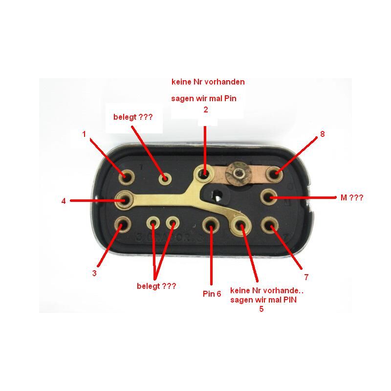

    Na ja mich interessiert jetzt in erster Linie welche der angegebenen Kabel auf welchen PIN am neuen
    Lichtschalter gelegt werden müssen, dafür hab ich einfach mal Nummern drangeschrieben.
    Please help :thumbup:

    falscher schalter, du brauchst ein schließer modell...oder umbasteln
    hupe bzw. schnarre nachrüsten ist möglich, musst halt noch 2 kabel ziehen.

    Umbau auf "Schliesser" is ja kein Ding, aber danke für den Hinweis.
    :D
    Ich bräuchte aber wirklich dringend die Info welches Kabel auf welchen PIN beim neuen Schalter muss.
    Wo die 2 zusätzlichen Kabel für die Hupe bzw. Schnarre aufgelegt werden müssen wüsste ich dann
    natürlich auch gerne.

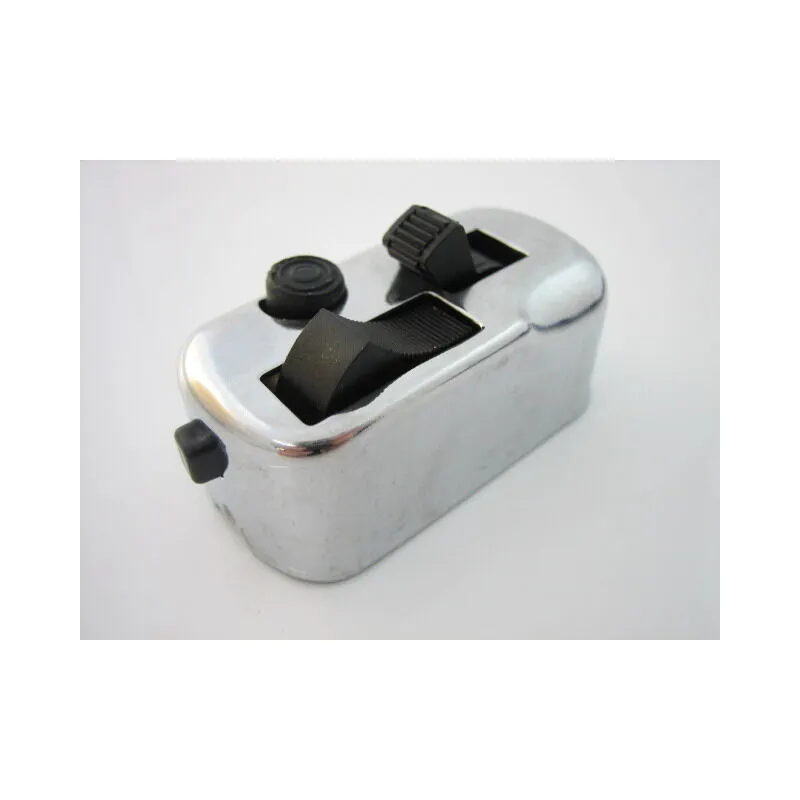

    Das scheitert m.E.n. schon beim Blinker. Der Schalter den du abgebildt hast hat Schnarre, Licht ein/aus, und Fern-/Stadtlicht. Also keinen Schalter mit 3 Stellungen wie du ihn für den Blinker brauchst. Wenn du per SuFu suchst wirst du feststellen das das Problem schon häufiger auftrat und nur mittels einem zusätzlichen Blinkerschalter lösbar ist.

    Moin,
    einen zusätzlichen Blinkerschalter hätte ich auch noch liegen, ist kein Thema. War mir nicht sicher ob man den benötigt.
    Ich stell später mal Bilder davon ein. Kannst du mir denn sagen wie man den Lichtschalter verkabeln muss???

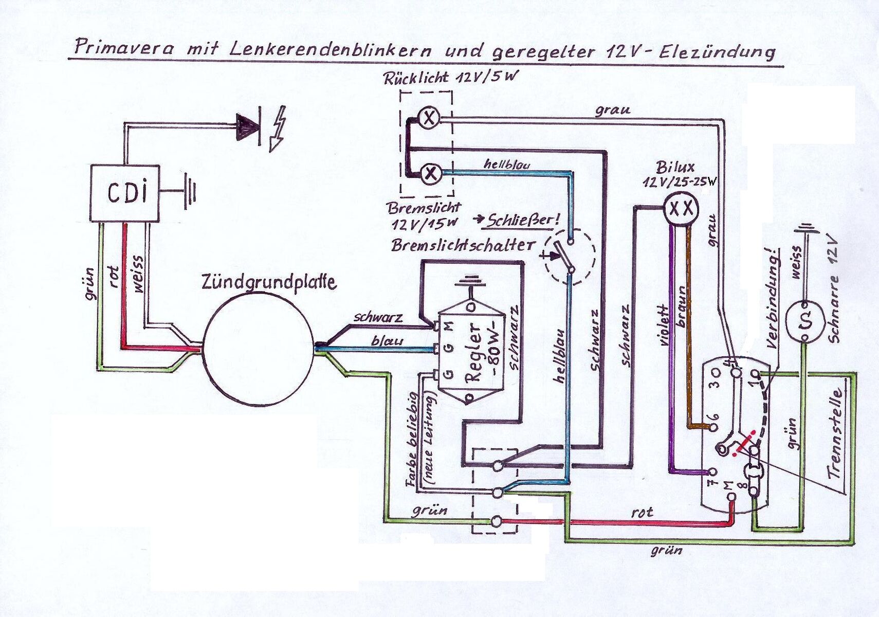

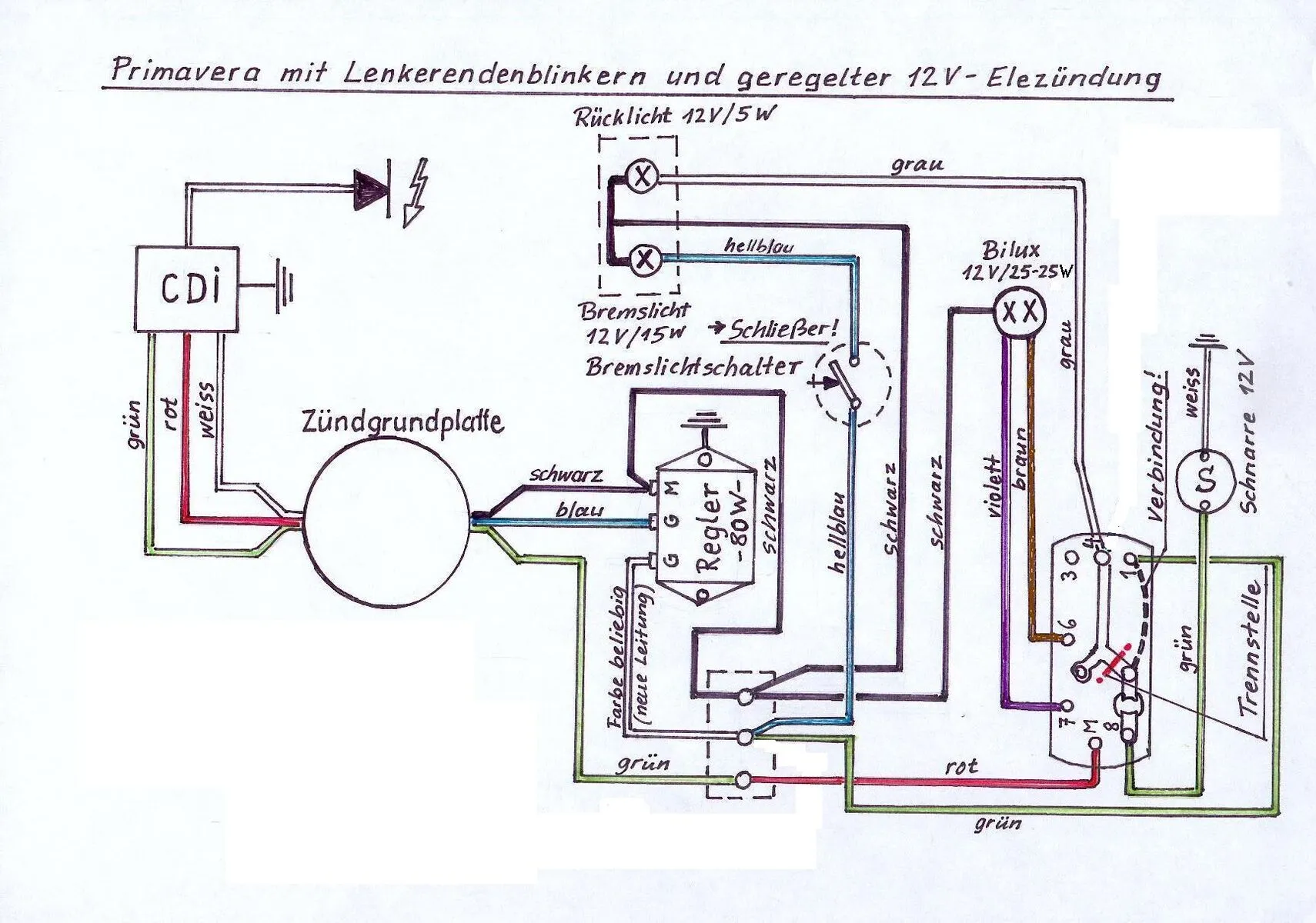

    Schau mal ob dir das Hilft. Wichtig ist die Hupe umzubauen. Den Cut mit dem neuen Kabel (Trennstelle/Verbindung) kannst du dir m.M.n. sparen. Wenn du ihn nicht machst, geht die Hupe nur wenn dein Licht an ist. Da viele immer mit Licht an fahren geht das auch ohne. Blinker geht mit diesem Schalter nicht dafür hat er zu wenig Schalterstellungen. Grüße

    Super,
    sieht ja schon mal ganz hilfreich aus!!! :thumbup:
    Den Cut und die Verbindung zu machen ist ja kein Ding, dann funzt die Hupe ja wenigstens immer
    wenn ich dich richtig verstanden habe.
    Hast du ev. auch noch eine Zeichnung für die Verkabelung des Blinkerschalters???
