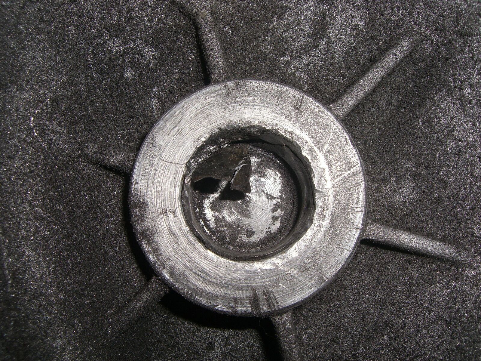

    • March 11, 2011 at 22:54
    Stoxnet
    ich versuche morgen nochmal mein Glück und sollte das nicht funzen, komme ich gerne auf dein Angebot zurück...

    • Kalle78
    • March 11, 2011 at 22:51
    doch leider, mal kurz rauskloppen is nich, denn unten ist das Lagergehäuse noch heile.
    Glaubt man gar nicht, dass dieses klein Lager so wiederspinstig ist :(
  • Sch... gebaut Lager geht nicht mehr raus (siehe Bild)
    • Kalle78
    • March 11, 2011 at 22:32
    also kacknormaler Hammer oder wat ???
    • Kalle78
    • March 11, 2011 at 22:23
    Wat is nen Wixer ???
    • Kalle78
    • March 11, 2011 at 22:09
    Ich wollte heute das Nadellager im Limadeckel tauschen und habs nicht rausbekommen, also Dremel her und gedremelt und gedremelt und...
    Tata... habs nicht hinbekommen :-3
    Jetzt stecken noch Reste vom Lager im Sitz und ich krieg den Sch... nicht raus. Der Lagersitz sieht auch schon nicht mehr so gut aus. Schaut
    euch mal das Foto an, meint ihr da is noch was zu machen oder gleich neuer Deckel ??? UNd falls ja, hat jemand ne brauchbare Idee wie man
    die sch... Reste vom Lager rausbekommt???
