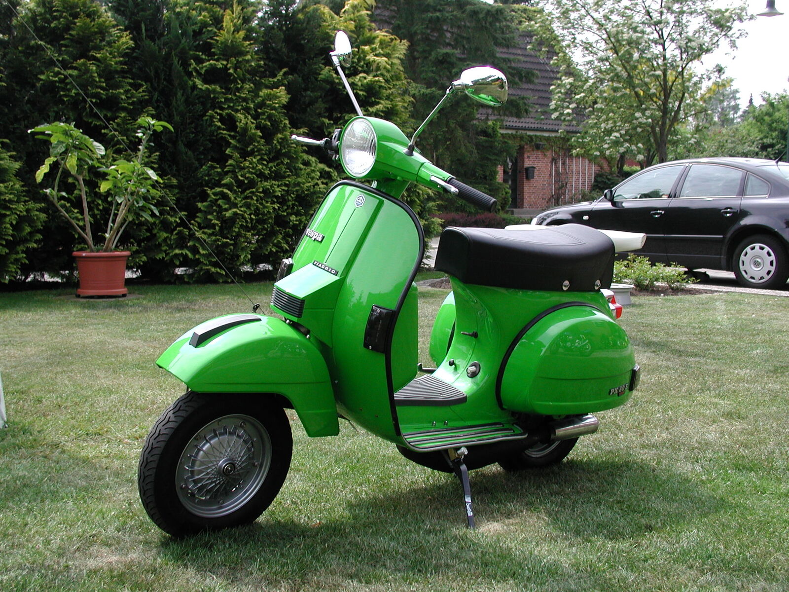

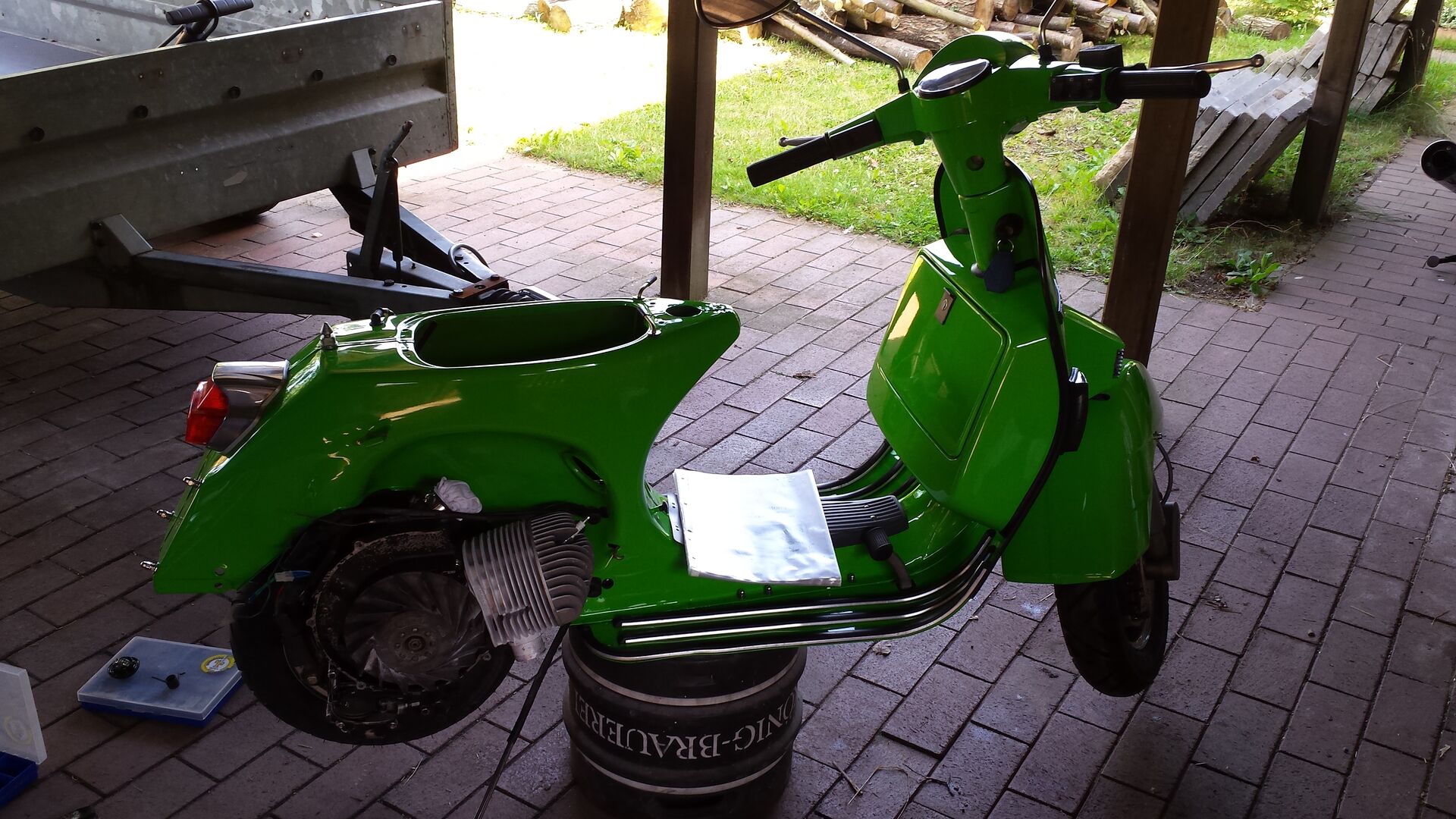

    bevor ich alle hier mit Fragen über den Wiederaufbau meiner Vespa löchere wollt ich mich kurz vorstellen.
    Bin Lars und komme aus 24576 Bad Bramstedt. Meine Vespa habe ich als PX80E Lusso zum 16. Geburtstag im Jahr 1994 neu bekommen, bin sie zwei Jahre als 80er gefahren, dann kamen Auto und Motorrad, seitdem stand sie im Keller. 2001 habe ich dann den Rappel bekommen und sie komplett neu aufgebaut mit nem gebrauchten PX200E Motor mit 211er Malossi, PHBH 30 Vergaser und so weiter. Blauäugig wie ich war habe ich den Motor so eingebaut und gefahren, nach einigen Tagen ist sie mir dann unterwegs einfach ausgegangen, keine Kompression mehr.
    Diagnose: Loch im Kolben
    Motor wieder ausgebaut, zerlegt, Ersatzteile gekauft und dann irgendwie davon abgekommen. Nun ca. 12 Jahre später soll das Projekt wieder aufleben. Fehlende Komponenten sind bestellt, demnächst beginnt der Zusammenbau. Und dann werden in einem neuen Thread auch meine Fragen kommen, z.B. zur Identifizierung der Kurbelwelle und des Resonanzauspuffs, welchen Zylinderkopf soll ich nehmen (damals war ein original Vespa-Kopf verbaut), auf welchen Wert stelle ich die Zündung ein, wer kann mir später bei der Vergasereinstellung helfen, u.s.w.
    Anbei noch zwei Bilder von damals.
