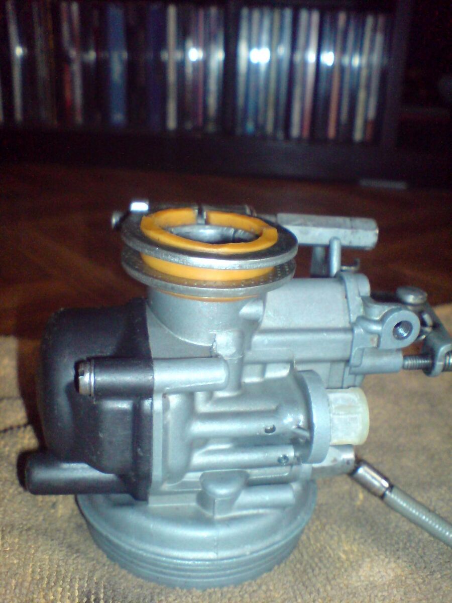

  • Benötige ein ersatzteil für vergaser dell orto 16/15
    • Dexter77
    • May 19, 2011 at 16:04
    wird die hülse auf dem ansaugstutzen noch festgeschraubt,oder wird die nur drauf gesteckt?
    die geriffelte seite kommt ja dann auf den ansaugstutzen und auf die andere seite kommt ja dann mein vergaser drauf?
    • Dexter77
    • May 19, 2011 at 15:59
    ich hab den o-ring im vergaser,so ein schwarzer.
    also wie schon gesagt,so wie mein vergaser auf dem bild zu sehen ist,so steck ich den mit schellen seite auf den Ansaugstutzen und schraub die schelle fest.
    und der gelbe ring ist quasi die dichtung....aber der gehört da ja nicht hin,sondern was anderes.
    • Dexter77
    • May 19, 2011 at 15:50
    Passt die Hülse auf meine PK 50 XL1?
    Und diesen Filzring, brauch ich den auch noch?
    Ich hab nämlich garnix filzring ähnliches.

    hallo zusammen....
    Also folgendes auf dem Bild ist mein vergaser zu sehen,aber irgendwie fehlt mir da das richtige teil,sagt mein Vespa Händler des vertrauens...dieses ist aber nicht mehr lieferbar oder gibt es nicht mehr.
    Er sagte das ist so ein Überwurf.
    Wie auf dem Bild zu sehen ist, ist dieser Gelbe Ring nicht original...da muss halt so ein Überwurf drauf.
    Jetzt wollt ich mal fragen ob den hier jemand hat für mich oder wo ich diesen bekomme?
