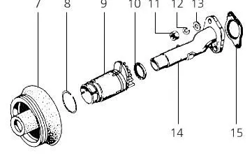

    das brauchst du noch:
    du steckst die ansaugstutzenhülse von vorne auf den ass. mit dem klemmring wird die hülse mit dem ass verbunden... dann die Schelle auf die Hülse und dann steckst du vorne den Gaser drauf (der kommt sozusagen zwischen den ass und die hülse)
    da ist die exlosionszeichnung:
    da der ausschnitt auf dens ankommt:
    jetzt kommst du aber zurecht oder?

    und was mit Nummer 7 gekennzeichnet ist, da kommt dann mein vergaser drauf?
    1,018
    60,223
    11,661
    • May 19, 2011 at 16:21

    • May 19, 2011 at 16:22
    nein
    die 7 ist dafür da um die Öffnung (durchgang motor --> vergaserinnenraum) abzudichten, damit dir nicht der ganze dreck da rein suppt.
    da kommt praktisch der ass mit hülse hindurch und danach wird der vergaser auf den ass gesteckt
