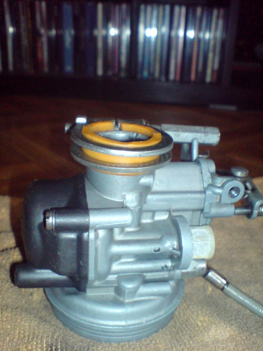

    hallo zusammen....
    Also folgendes auf dem Bild ist mein vergaser zu sehen,aber irgendwie fehlt mir da das richtige teil,sagt mein Vespa Händler des vertrauens...dieses ist aber nicht mehr lieferbar oder gibt es nicht mehr.
    Er sagte das ist so ein Überwurf.
    Wie auf dem Bild zu sehen ist, ist dieser Gelbe Ring nicht original...da muss halt so ein Überwurf drauf.
    Jetzt wollt ich mal fragen ob den hier jemand hat für mich oder wo ich diesen bekomme?

    dein händler des vertrauens ist eine null :D
    du brauchst eine Ansaugstutzenhülse:
    wechsle deinen händler ;)
    der hat null ahnung!

    nein bei xl gehört ein o-ring in die nut im vergaser (kann man auf bild 2 erahnen)

    ich hab den o-ring im vergaser,so ein schwarzer.
    also wie schon gesagt,so wie mein vergaser auf dem bild zu sehen ist,so steck ich den mit schellen seite auf den Ansaugstutzen und schraub die schelle fest.
    und der gelbe ring ist quasi die dichtung....aber der gehört da ja nicht hin,sondern was anderes.

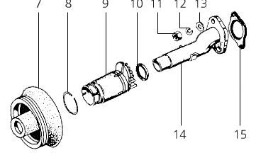

    das brauchst du noch:
    du steckst die ansaugstutzenhülse von vorne auf den ass. mit dem klemmring wird die hülse mit dem ass verbunden... dann die Schelle auf die Hülse und dann steckst du vorne den Gaser drauf (der kommt sozusagen zwischen den ass und die hülse)
    da ist die exlosionszeichnung:
    da der ausschnitt auf dens ankommt:
    jetzt kommst du aber zurecht oder?

    und was mit Nummer 7 gekennzeichnet ist, da kommt dann mein vergaser drauf?

    nein
    die 7 ist dafür da um die Öffnung (durchgang motor --> vergaserinnenraum) abzudichten, damit dir nicht der ganze dreck da rein suppt.
    da kommt praktisch der ass mit hülse hindurch und danach wird der vergaser auf den ass gesteckt

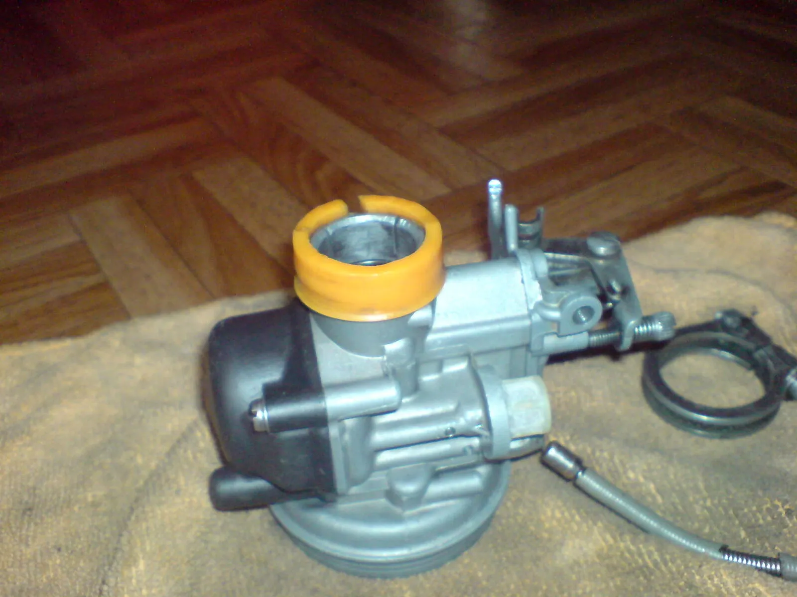

    Da kommt gar nichts drauf. Das gelbe "Ding" muss runter, der Gaser wird auf den ASS bis zum Anschlag draufgeschoben und dann mit der Schelle fixiert.
    Außer ich hab hier jetzt was völlig falsch verstanden.

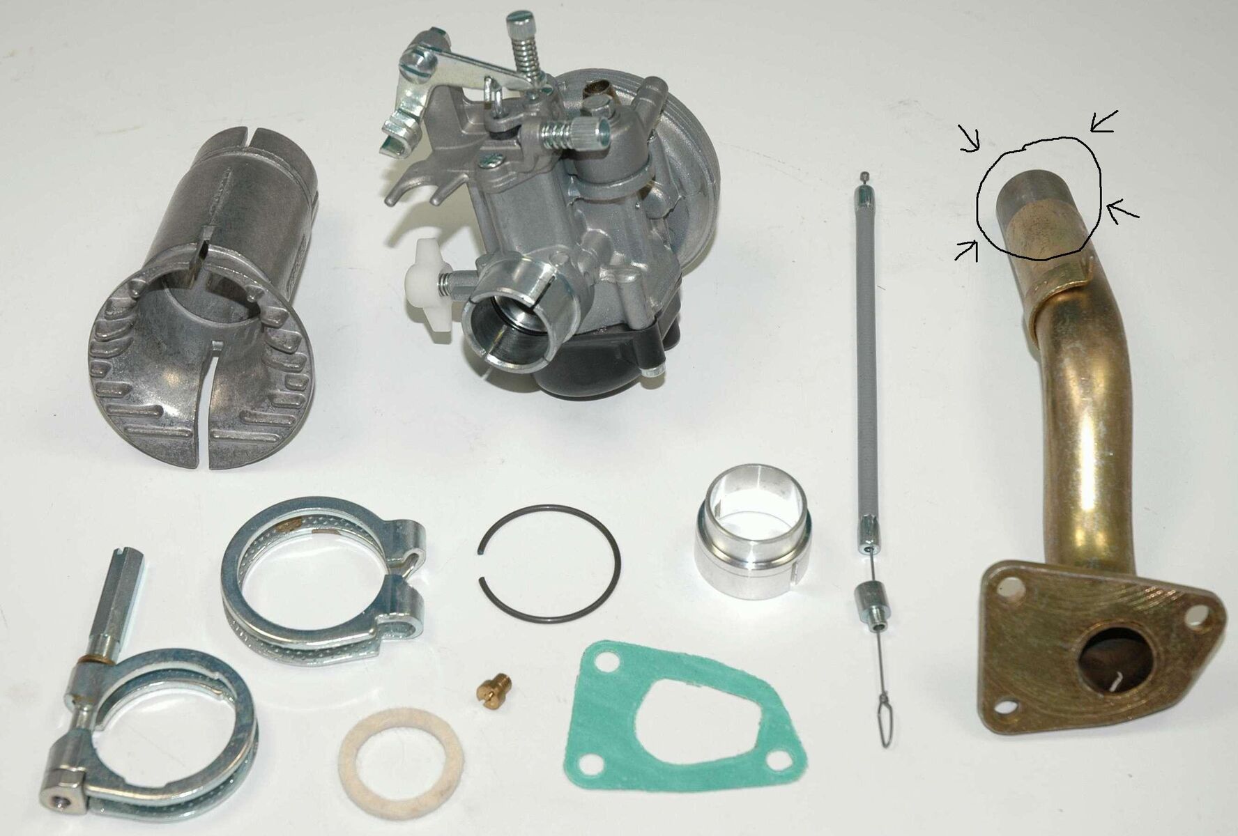

    ich glaub ich hab was....
    An der makierten stellen mit den Pfeilen, da steck ich bei mir den Vergaser drauf und schraub ihn fest, dieses Rohr kommt bei mir raus und das seh ich wenn ich die Sitzbank hoch mach.

    hast doch alles was du brauchst, bis auf das ansauggummi, das ist ein schmutzschutz, aber warum poste ich überhaupt, was du brauchst, wenn du es getrost ignorierst?

    [Blockierte Grafik: http://www.germanscooterforum.de/uploads/monthly_03_2011/post-30310-033108800%201299420685_thumb.jpg] Quelle:GSF
    Deutlicher kann man es kaum sehen.
