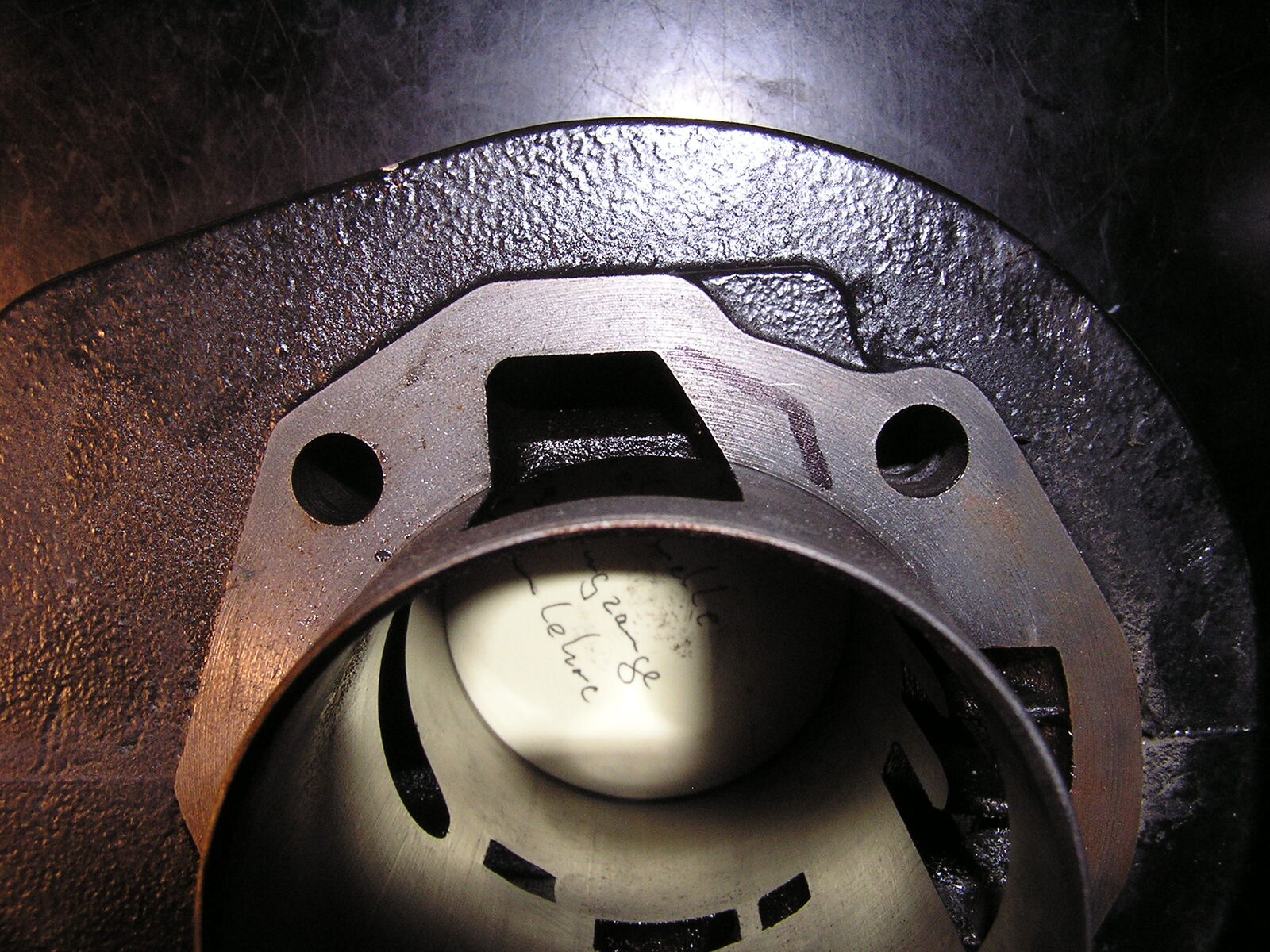

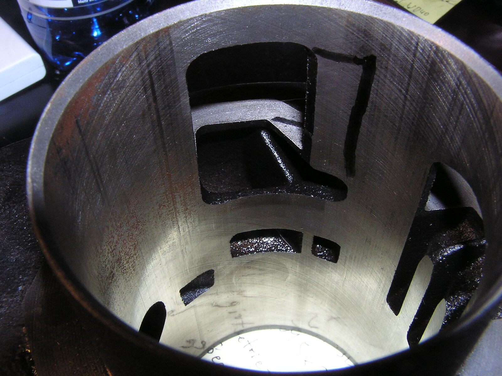

Hallo, da ich nun meine standart Kurbelwelle von mazzucchelli hier hab und mir mal den DR 177 angeschaut habe wollte ich mal fragen ob es sinn macht den DR im Bereich der Überströmer zu verändern. So in Richtung Polini.
Die Überströmer sind da ja viel größer. Beim DR sehe ich da großes Potential.
ich hab mir mal die Polini Fußdichtung bestellt um zu sehen wie groß die Überstrmer da genau sind.

Meine noch nicht beantwortete Frage ist, wie man das kurbelgehäuse am Übergang zu den Überströmern und am Einlass bearbeiten muss oder kann. Manche mache da anscheinend gar nichts.
Wenn ich den DR habe werde ich mal schauen wo da ecken und Kanten sind.
