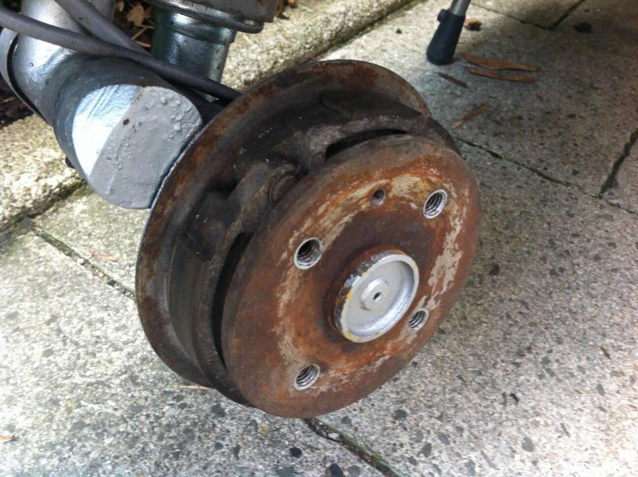

ABER: Mal angenommen das Kugellager ist danach tatsächlich hin: Wie groß ist der Akt das auszutauschen? Brauch ich da wieder irgendwelches Spezialwerkzeug oder ist das einfach. Will mir bevor ich raus fahre schonmal das ganze Zeug kaufen, denn in dem Kaff meiner Eltern gibts keinen Vespa-Ersatzteil-Shop. ![]()
EDIT: Danke!
Zweiter Zwischenbericht: Es tut sich absolut gar nichts! Hab ein Stück Holz gefunden und ich bin auch nicht zierlich mit dem Hammer umgegangen, aber es tut sich wirklich GAR nichts. Kein einziger Millimeter. Ich hab jetzt mal Kriechöl reingesprüht und lass es grad etwas einwirken. Aber wie geht's denn nun weiter? Soll ich einfach so lang weiter hämmern bis es endlich mal geht oder gibts da Tricks? Kann irgendwas kaputt gehen? Will nur sehr ungern meine Antriebswelle beschädigen.
Und wenn wir schon beim Thema sind: Ist das für das Hinterrad dann auch so ein Akt? Oder geht das Bremsbacken wechseln da einfacher??
Ah OK, ich war also schon auf dem richtigen Weg.
Wie fest kann ich denn auf die Welle draufhauen? Ich hab nen Kreusschraubenzieher mit sehr kurzem Stil. Kann ich das als Dorn verwenden oder ist das zu heikel so dass etwas kaputt gehen könnte?
Kleiner Zwischenbericht:
Auf der gegenüberliegenden Seite war eine kleine Abdeckung unter der kam die Tachoschnecke zum Vorschein. Die hab ich rausgeschraubt (übrigens linksgängige Schraube) und trotzdem kann ich das Bleck noch immer nicht lösen. Kennt sich da jemand genauer aus??
Hallo.
Ich wollte gerade die Bremsbacken für die Vorderradbremse austauschen und meine Bremse reparieren (kann den Bremshebel nicht mehr ziehen, da ist wohl was festgerostet), aber ich bekomm die auf dem Foto sichtbare Platte nicht ab. Wie komme ich denn an die Bremsbacken ran?
Infos: V50, geschlossene 9Zoll Felge
Danke schonmal!
