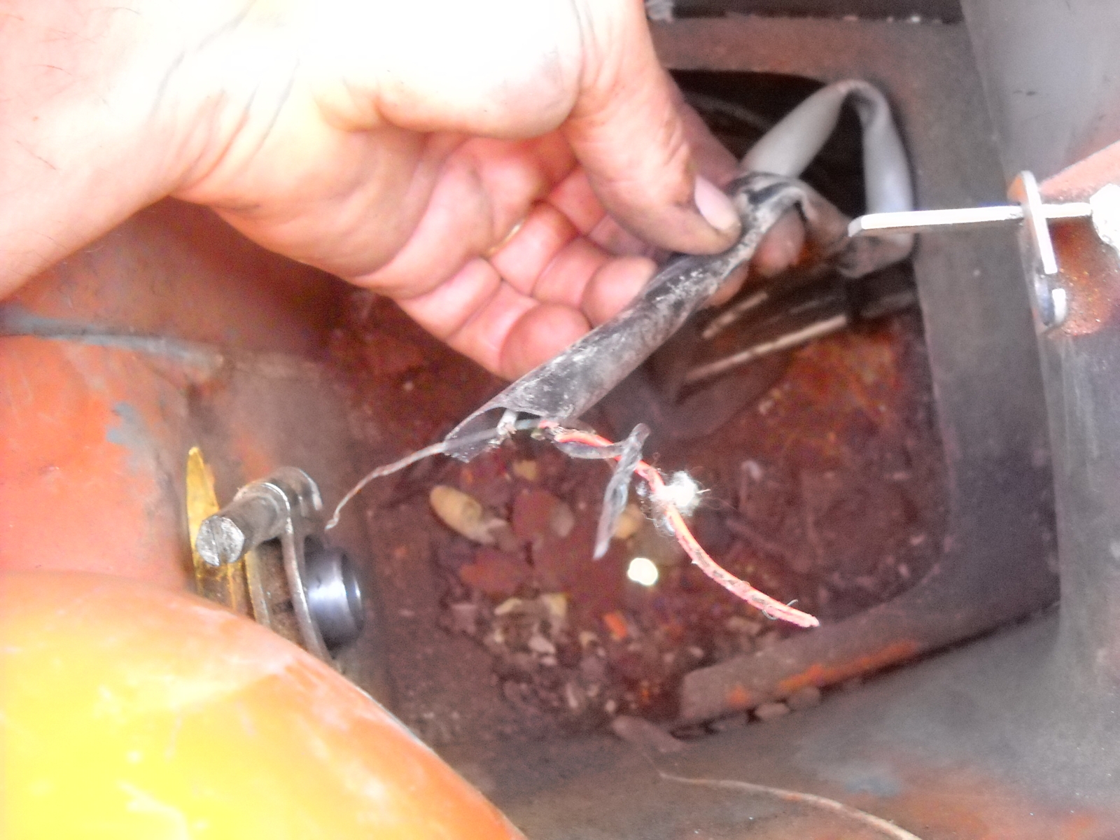

Apropo Überaschungen, bei einer" Neuanschaffung" funkte nix, warum, weil ne Ratte ihr Nest im Tunnel mit kabelsalat gebaut hat, mußt du aber erst mal finden.....

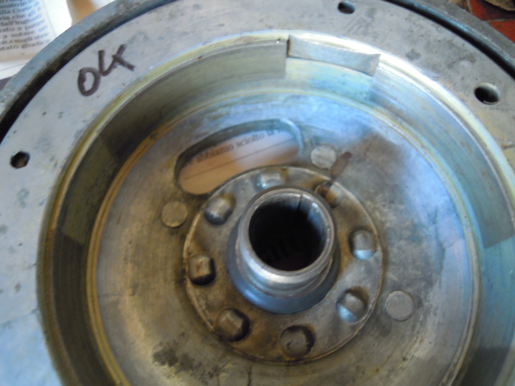

Die kaputte Spule ist die, welche den Strom für Licht und Hupe erzeugt, die zweite macht den Zündfunken.......wenn die noch i.O.ist
Dann hab ich mir die Mühe gemacht, die Stellung der Konus zu fotografieren, ich hoffe, man sieht den schwarzen Strich, wie es sein muß. Orientier dich am "Fensterchen"

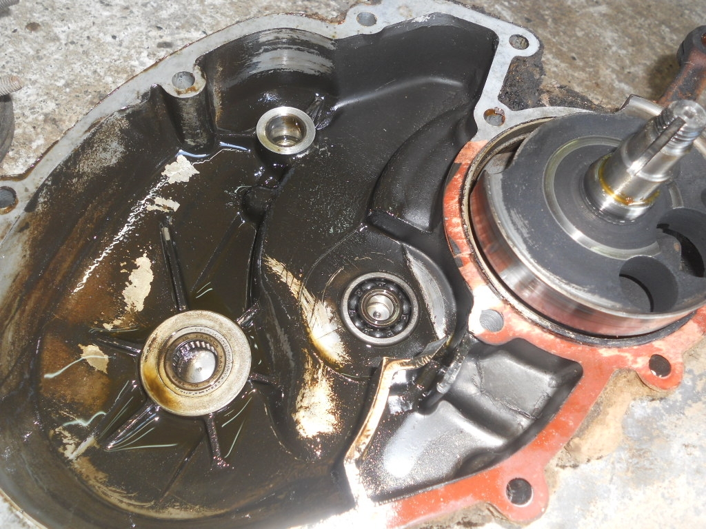

Schau mal beim Ölablassen, wenn das Öl schwarz ist , ist leider der Kulu-Simmering hart und etwas Verbrennungsgase gehen vom Motor in das Getriebe.. ist zwar nicht dringend, aber ein zeichen, irgendwann den Motor zu spalten und mal alle Verschleißteile zu erneuern.
Anbei 2 Motoren mit schönem schwarzen Schmodder, nach 50 Jahren....aber das gehört dazu, ist doch ein Hobby und zeitvertreib anstatt immer am handy kleben....

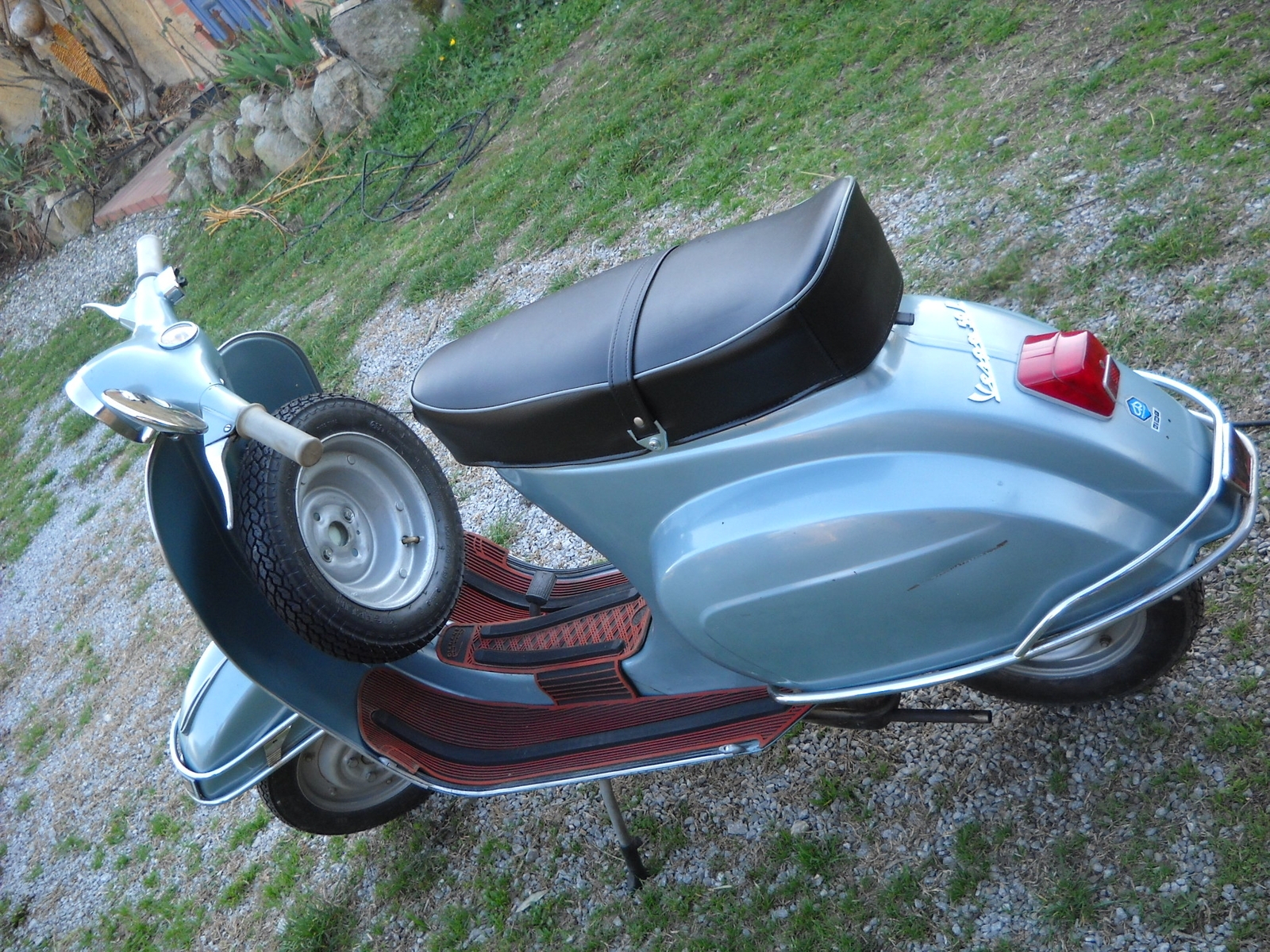

"CHIARO di LUNA Metallizzato ist so sehr Hellblau metalic", da kannst du recht haben, dann gab es noch azzuro metalizzato, also etwas blauer siehe Fotos- auf jeden Fall wunderschön, so lassen und eher nicht schmirgeln und versiegeln, die gelbe, siehe Foto, hat auch Griffe als Zubehör, so wie deine, aber eine andere Firma....
