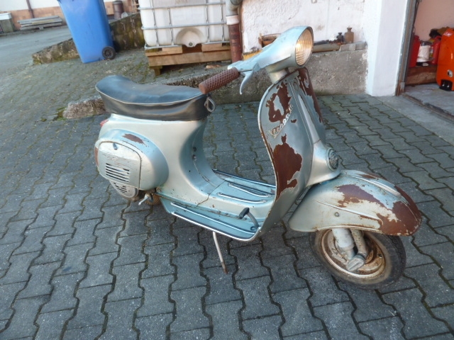

    und fand dann dies 68er Vespa L
    ..eine Milf haha mit ihren 53 Jahren.... :-7

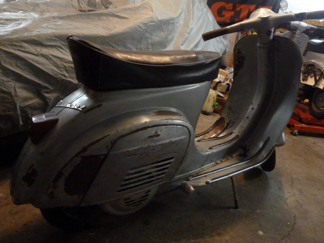

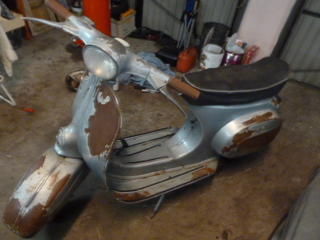

    zu denn Daten 68er L
    hat Zweitschrift Papiere
    war mal Blau übergejaucht worden..aber O-Lack freigelegt
    weis aber nicht genau wie sich dieser Lack schimpft... :-4
    mir war auch wichtig das Blech nicht hinüber ist..also Schild und Trittblech verdengelt oder so verbeult das hoffnungsloser fall ist...
    aber dem ist hier nicht so...
    und hier noch paar Eindrücke...

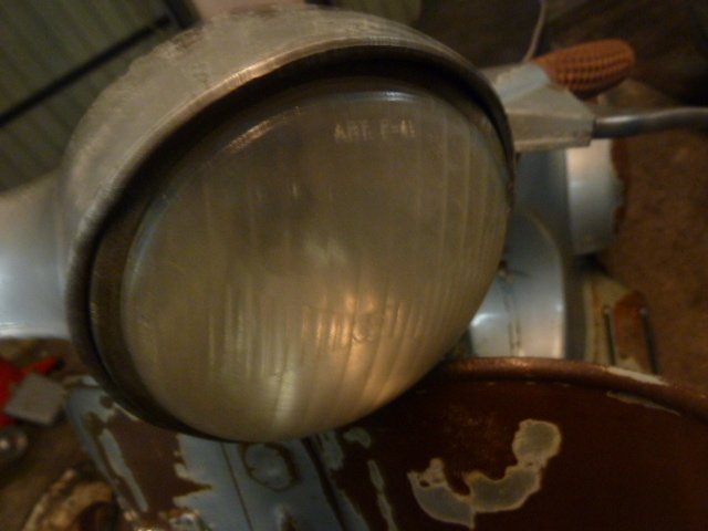

    Der Scheinwerfer ist sowas von MATT MILCHIG ..leider nix Glas wurde wohl Plastikscheibe draufgepappt..weil Glas gebrochen war...
    mal im Fundus wühlen von mir...

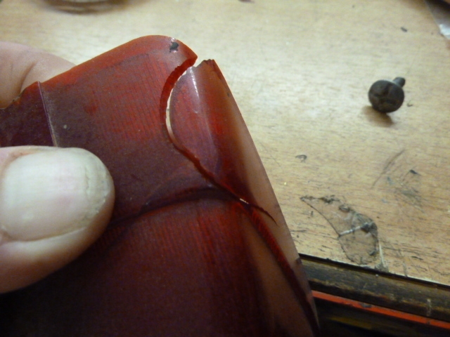

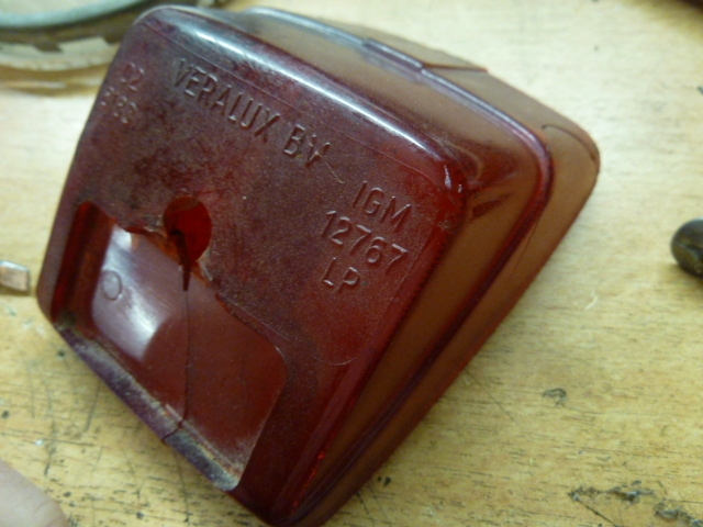

    Rücklicht wuetend-) ..leider gebrochen :wacko:
    und Schraubloch ausgebrochern Dichtung komplett zermürbt :tues
    Tank innen wirklich sehr gut.... :+6
    Die Griffe..waren schon so drann...hm aber irgendwie passen die gut zu dem Rostbraun....
    Find diese Patina oder wie auch immer Ihr das nennen wollt sowas von Geil.... :-2
    Das war die Bestandsaufnahme..... vorerst.....

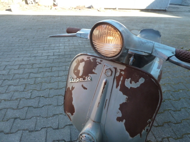

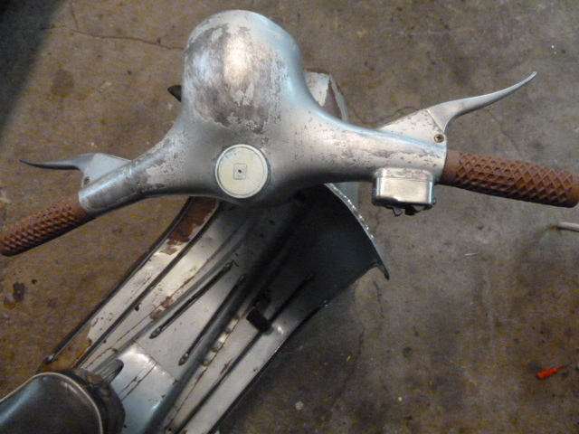

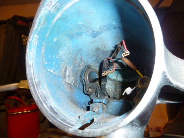

    Sodenn das Frontlicht mal rausgebaut....
    ha wie man sieht wurde da wohl auch am Abdecken gespart.
    Grad mal das die Lampe rausgebaut haben..
    und fröhlich reingesuhlt in die Lenkkopf.. 8| :+1
    na egal so ist innenleben gut nicht fest oder ruiniert Kabel auch noch einwandfrei
    Keine Ausbrüche am Lenkkopf feststellbar

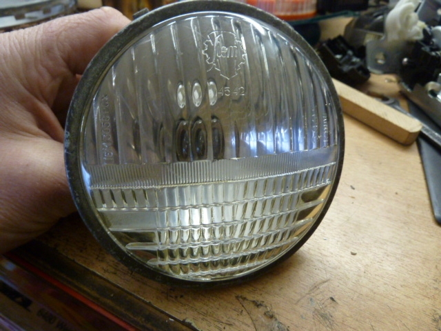

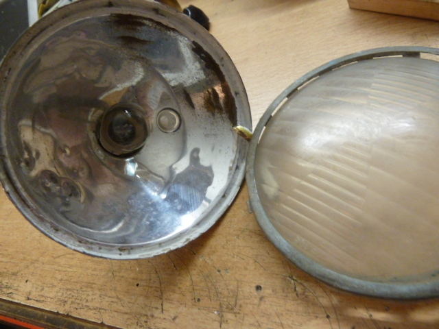

    na dann mal die SUPERHIGHTECH Lampe zerlegt..ach herje
    das Plastikglas na das kannst als Aschenbecher nehmen zu sonnst auch nix mehr..Der Reflektor is naja etwas milchig und paar Flugroststellen..mhh :sleeping:
    aber hab da noch kompletten Siem Scheini im Keller der ist noch gut
    mal denn raufholen und aufmachen
    Reflektor hab ich einzeln auch noch,nur hald auch nach ü 50 Jahren rostig..mh ich glaub ich muss mal alte Kontakt aufblühen lassen und Neuchromen..aber da fühl ich erstmal vor was das kostet..die Zeiten ändern sich ja €€€€€€

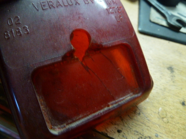

    tja das Rücklich wie erwähnt auch gebrochen sauber Rückstrahler fehlt und Schraubloch grösser als der Schraubenkopf
    mh mal sehn ob ich gebrauchtes auftreiben kann.....wenn nicht,
    gibts hald neues...

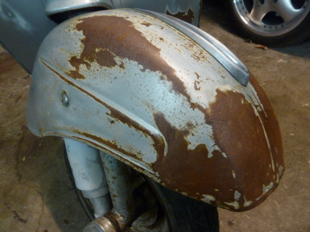

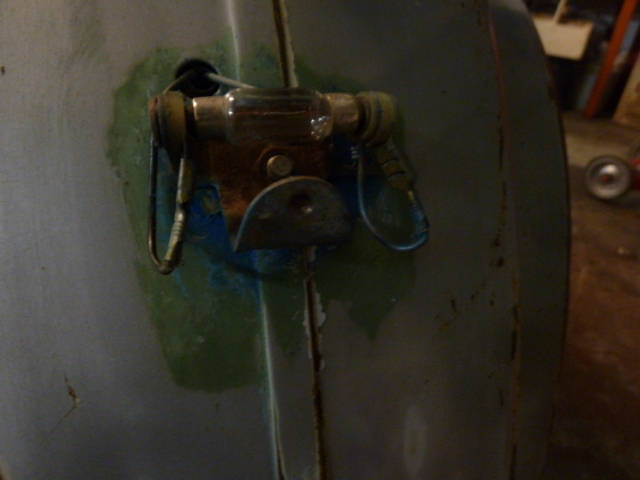

    Und wie es denn Anschein hat war die wohl auch mal grünlich :-3
    siehe hinter dem Rücklicht..
    dann das blau....Tstststs
    da ist der Orginallack wesentlich schöner.....
    ach ja ich glaub ich weis"""" denk ich mal"""""wie der Orginal heisen könnte
    CHIARO di LUNA Metallizzato ist so sehr Hellblau metalic

    wie meinst du das mit fein schleifen und so...Lack ist ja jetzt so mh etwas rau..da wo die Roststellen sind porig offen sozusagen..Rostig hald....
    ..die Tage werd ich testen ob sie läuft...drehn tut sie einwandfrei mit guter Kompression..!!!
    .....es wird!!!
  • Alles ganz fein Schleifen, polieren und versiegeln, fertig ist die Optik.
    Ich könnte mir vorstellen, dass diese Herangehensweise später auch mal als Frevel und Zerstörung von Kulturgut angesehen werden wird.
    Wenn man eine trockene Unterstellmöglichkeit hat und nicht bei jedem Regen losfährt, warum muss dann alles poliert und konserviert werden?
    Die Vespa ist 53 Jahre alt und hat keine schlimmen Rostschäden, also muss man doch nicht alles verschlimmbessern.
  • Ich habe mein Rücklicht mit uhu Modellbaukleber geklebt
    Kostet ca 5€ die kleine Flasche
    Aber immer noch günstiger als ein neues Rücklicht

    Der Frontscheinwerfer MÜLL....
    Im Kellerfundus Orschinaler SIEM mit einwandfreien Glas und Reflektor zerlegt geputzt
    Und wieder zusammengebaut....
    so muss das sein
    doch leider das Rücklicht..in keinem guten Zustand.
    Reflektor fehlt und Schraubloch sauber ausgebrochen..da ist der Riss Kindergeburtstag...
    Mh...hat wer noch so ein Rücklicht GÜNSTIG rumliegen??
    Hab schon Kleinanzeigen gestöbert...hätte auch eins gefunden aber der will ja mehr als wie das Billigste was es NEU gibt... mal sehn anderer noch nicht geantwortet...

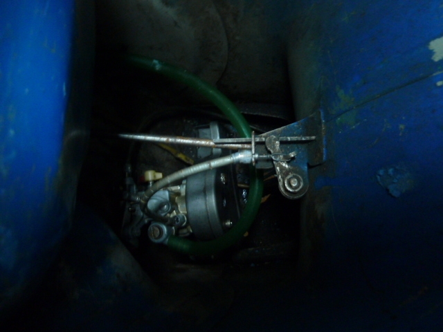

    ach ja der Vergaserraum...ist noch in dem Übergejauchtem blau!!!!
    :-4
    denn hab ich mir mal vorgenommen da Vergaser nur OHNE LUFTFILTER drinnen war,,die Plörre raus zerlegt...Gereinigt(war nicht mal so schlimm wie vermutet)......aus dem Kellerfundus Luftfilter geholt ebenso gereinigt...einzig die Stehbolzen hatte ich nicht mehr :wacko: ,
    das sind momentan nur schrauben drinne....hält auch!!
    Dioe Vergasserschelle..ach herrje der Lange aufsatz war gegen Stummpelschraube getascht fummelarbeit...und klar kellerfundus andre Schelle drauf passt!!!!
    Tankhahn hab ich in dem Zug auch gleich mal zerleg und gesäubert....wenn man schon alles ab hat
    Schlauch ist gut etwas hart aber geht..

    sodenn Samstagabend bzw Nacht lieber nicht versucht die Lady zum starten zu versuchen..also das ganze auf Sonntag verschoben...
    auf gehts zum Check...Benzin einfüllen(Gaser usw hatte ich ja schon gesäubert)
    Kerze testen...und Kick,....ja wunderbar sehr schöner starker hellblau blitzender Funke
    Gentleman...starten wir mal...äh versuchen wir mal ob sie anspringt....
    nach 3 Kick ist sie tatsächlich angesprungen....und lief!!!
    zwar eine Rauchende Qualmwolke in der Garage..aber das legte sich nach einigen Minuten...
    Lief wirklich schön rund zwar mit etwas hohen Standgas aber das war mal egal...
    Also auf zur Testfahrt im Hof!!!
    Kuppeln und Gang rein..läuft!!!!hin her ..läuft gut.schaltet(bis 2ter gang) schön weich... Nur die Bremsen quietschen furchtbar :-4 hehe-)
    Im Stand 2-3 Minuten laufen lassen läuft schön....und nun ist er geweckt der Jagdinstinkt,
    eine Testfahrt auf der unteren Strasse..(is so ne längere Gasse )..also PSSSSTTTTTT
    von der andern Vespa das obligatorische Tafferl an die L...day gepappt.... is ja da noch gültig gewessen.. :S
    Dicke Jacke /Helm...und auf zur Probefahrt.... :-7 :-7
    bei ca 9 Grad.. egal eine tolle fahrt und muss sagen läuft ganz gut..und die bremsen haben das quietschen nach mehrmaligen bremsen aufgegeben...und nebenbei packen die sehr gut an..hätt ich nicht gedacht..
    Der hintere Dämpfer ist etwas weich..naja deer vordere dementsprechend Vespalike..softig Einsinkend ,aber nicht hinüber!!
    Licht vo/ hi geht einwandfrei..Schnarre sogar auch :+6
    hach das macht Lust auf längere Fahrt mal...
    aber für das bin ich sehr zufrieden...Standgas mal etwas grob eingestellt und gute 5min mal im stand laufen lassen....Fazit ist mal Geil...!!
