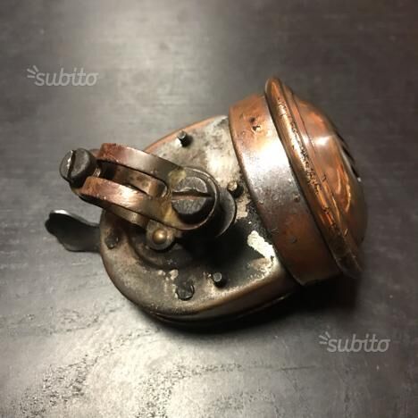

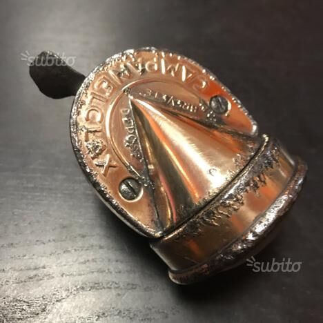

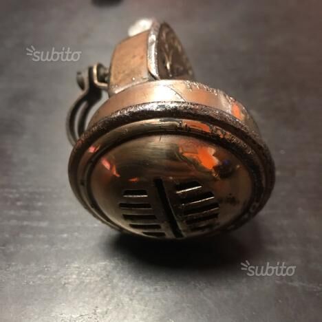

    Darf ich diese Klingeln vorstellen, die waren aber für Lampe unten, also nix für dich- aber wunderschöne Exemplare , oder ?

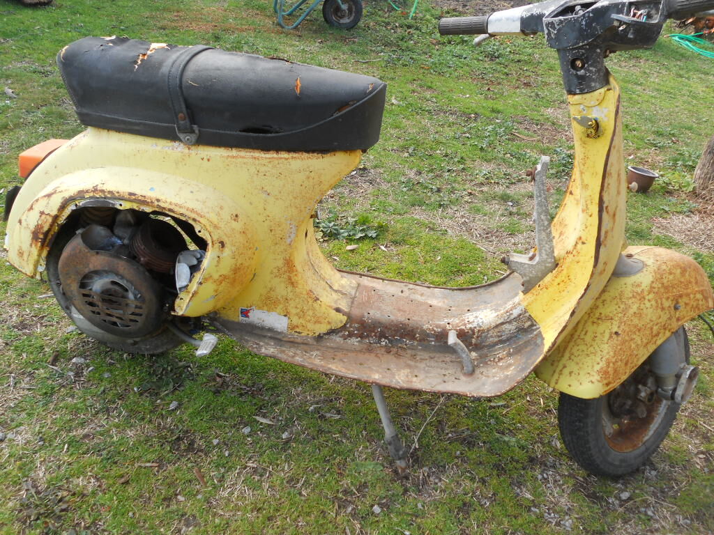

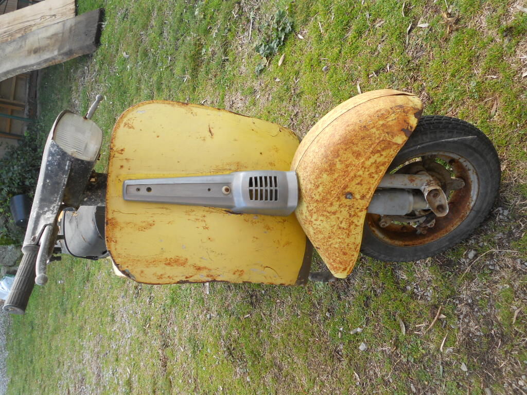

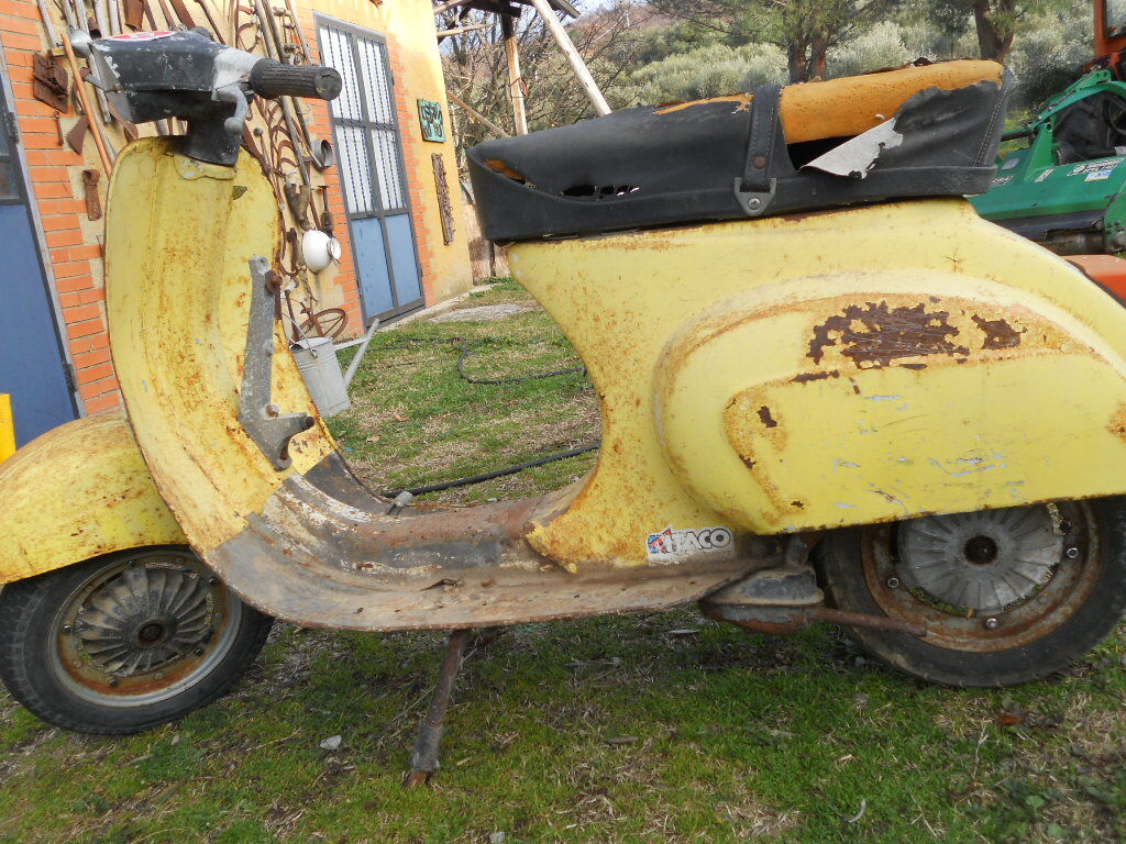

    Relativ....eigentlich hab ich das gute Stück als Special gekauft, aber beim rauskratzen der Rahmennummer merk ich schon, das muß eine Rundlicht sein, und tatsächlich unter dem Plastikröckchen verbirgt sich der Rest der Blechnase.... Lenker, Rücklicht , Felgen kann ich somit entsorgen, es soll ja wieder eine Rundlicht werden

    Und mal wieder was neues von mir. Bei meiner neuesten Fundsache,die ich heute mal genauer ansah, sah ich einen wahren Streuselkuchen....unterm Bodenblech, ein echter Streusel mit Zuckerguß - ein begnadeter Konditor
