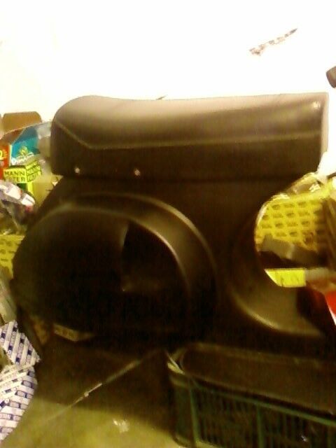

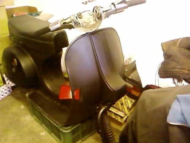

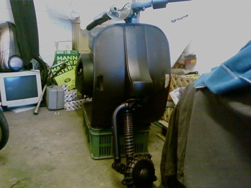

    Die Kaskade hab ich gespachtelt (Gitter und Schildaussparung oben zu), dann spachtel feingeschliffen, Füller/haftgrund drauf und dann gelackt. Aber wenn der Originallack bei dir drauf ist nur anschleifen und grundieren, dann lackieren.
    Klarlack kommt da keiner drauf, soll ja nicht glänzen.
    Schleif die Teile nicht zu grob an, min. 240 besser is 400er schleifpapier. Bei Teilen die zuviel Lack draufhatten(Seitenbacke), hab ich Abbeizer genommen und das nackte Blech behandelt...
    willst du mit Dose lackieren? oder Pistole?
    So, hab mal ein paar Pics gemacht, leider nur mit Handycam....
    Wie gesagt, der Rahmen hab ich schon so gekauft, die Anbauteile (Lenker inzwischen auch)hab ich in Eigenregie gelackt. Ganz gut, wie ich finde... Wird auch nur die Alltagskiste werden.
    Hoffe hilft dir weiter! Bei Ebay is grade auch ne matte Px drin..
