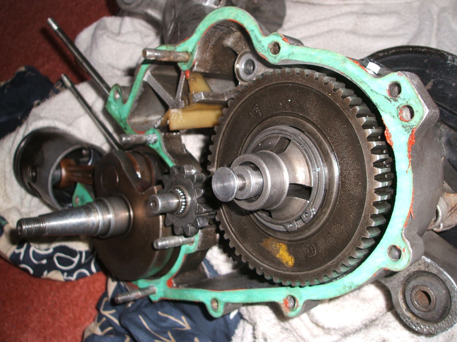

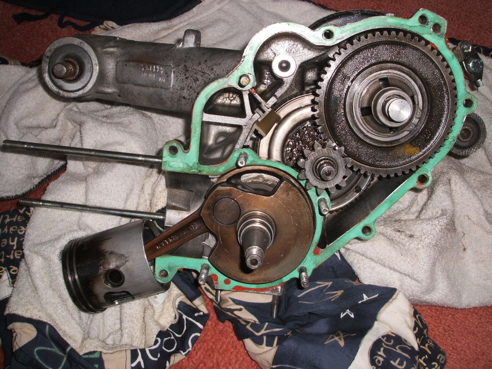

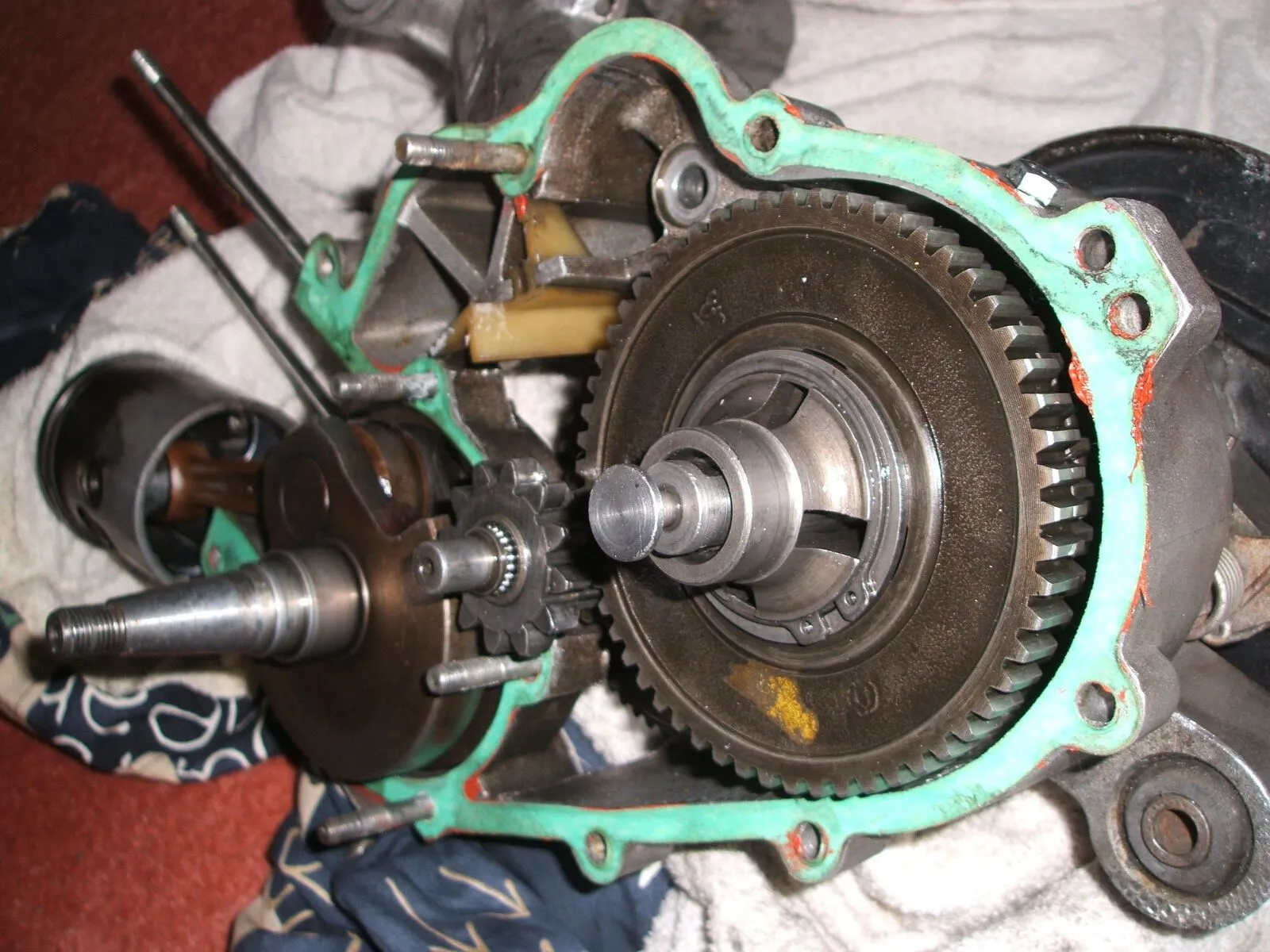

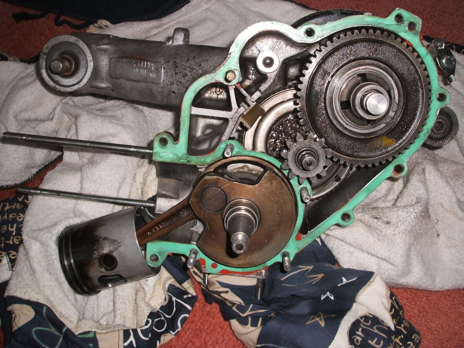

    es geht voran...

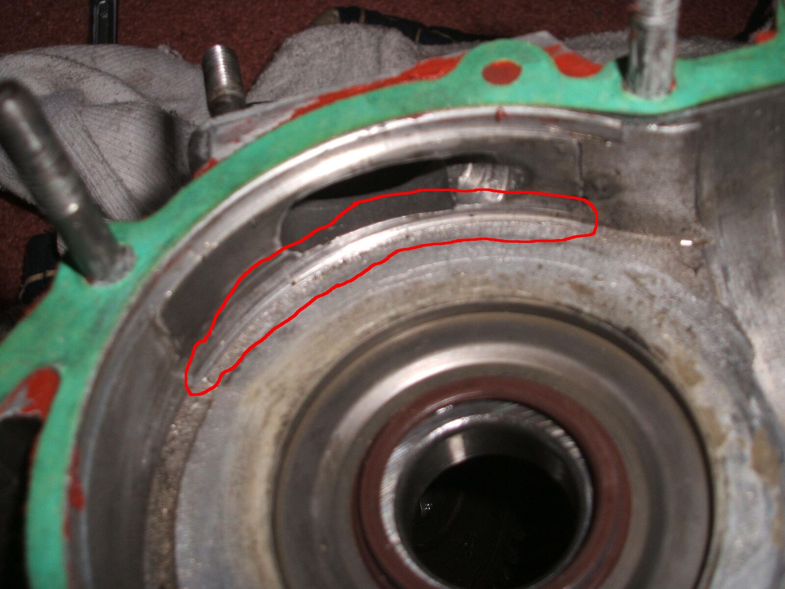

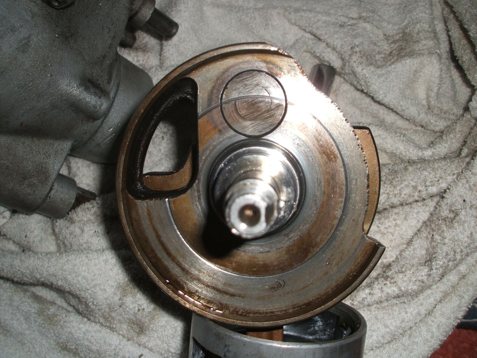

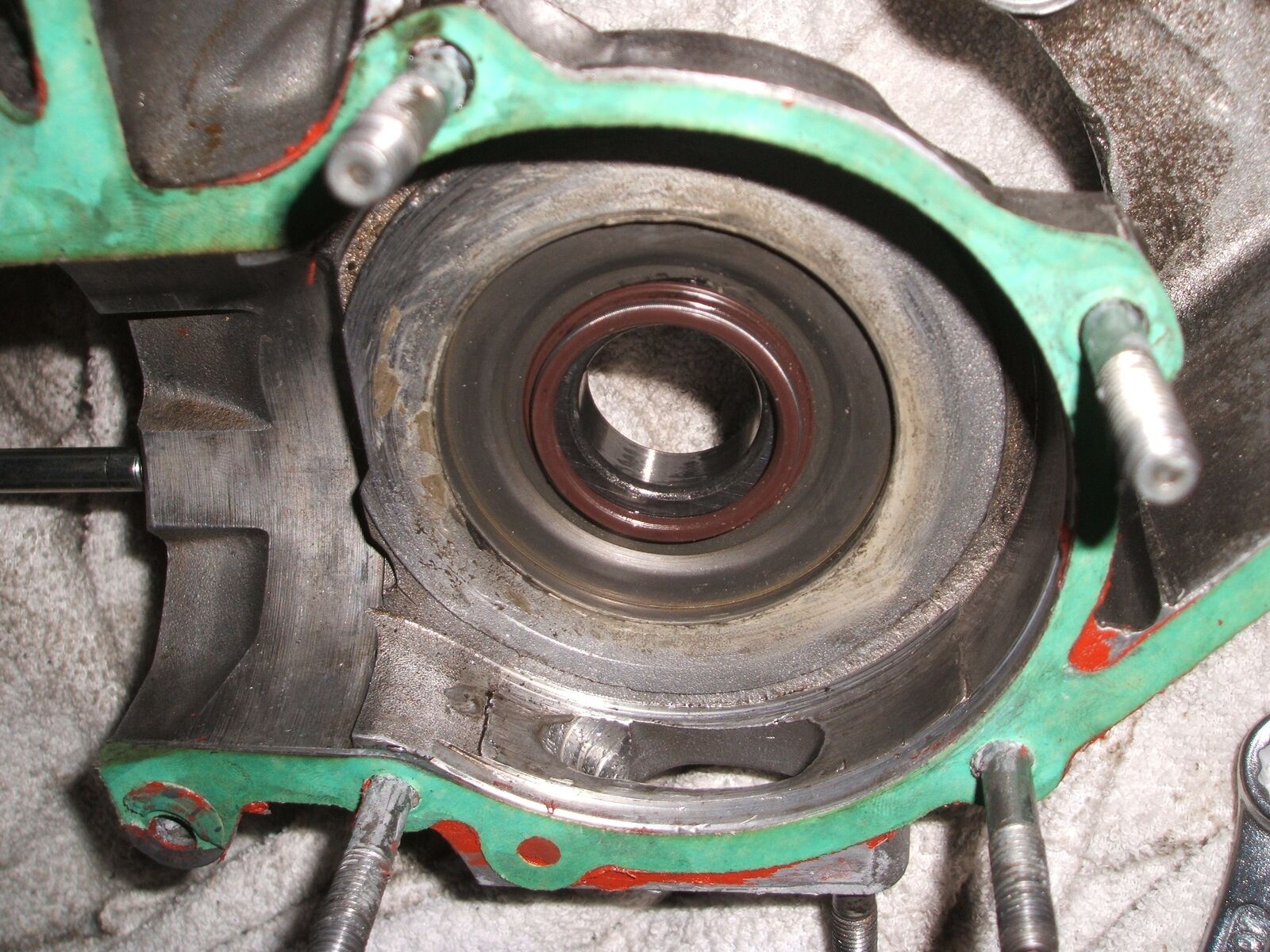

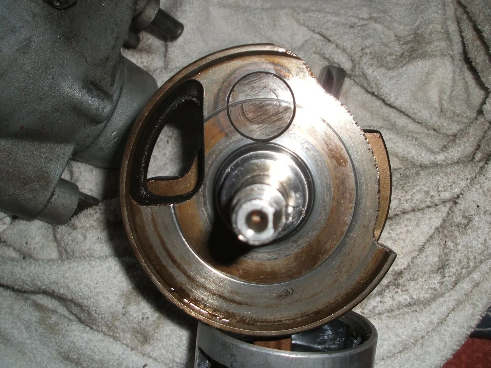

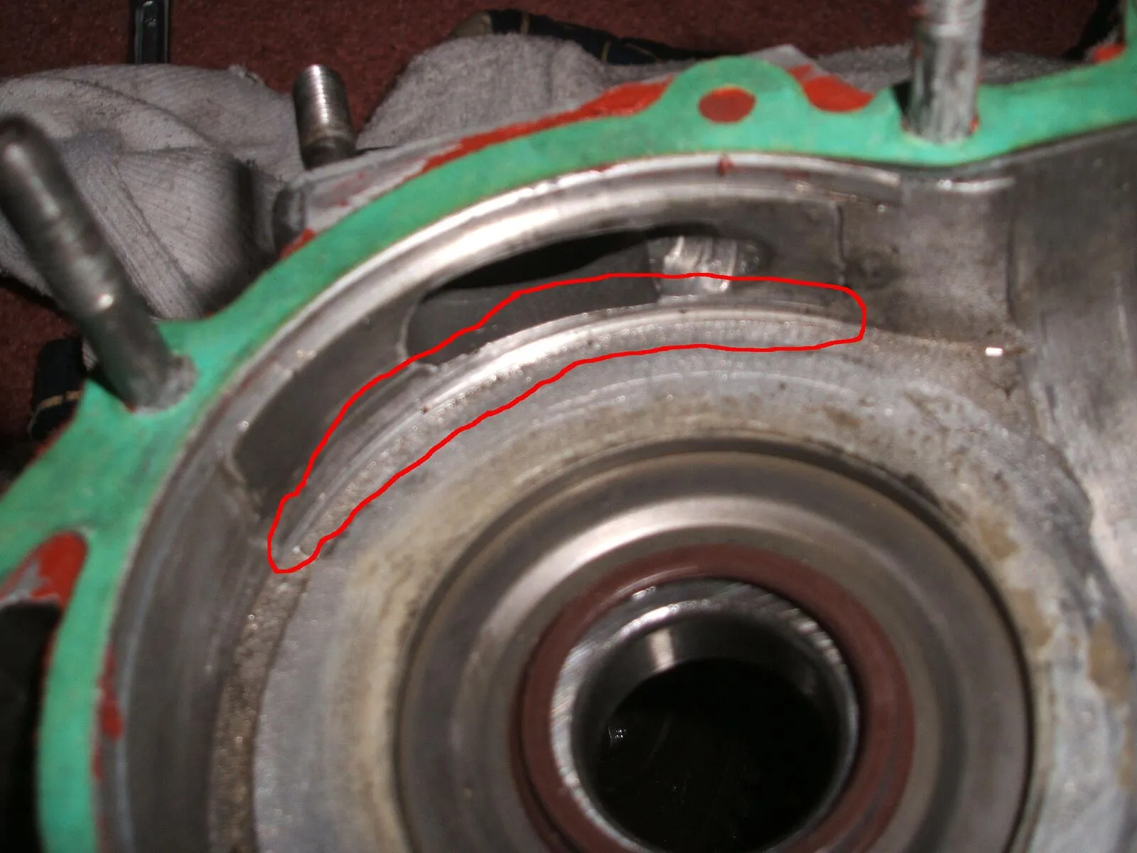

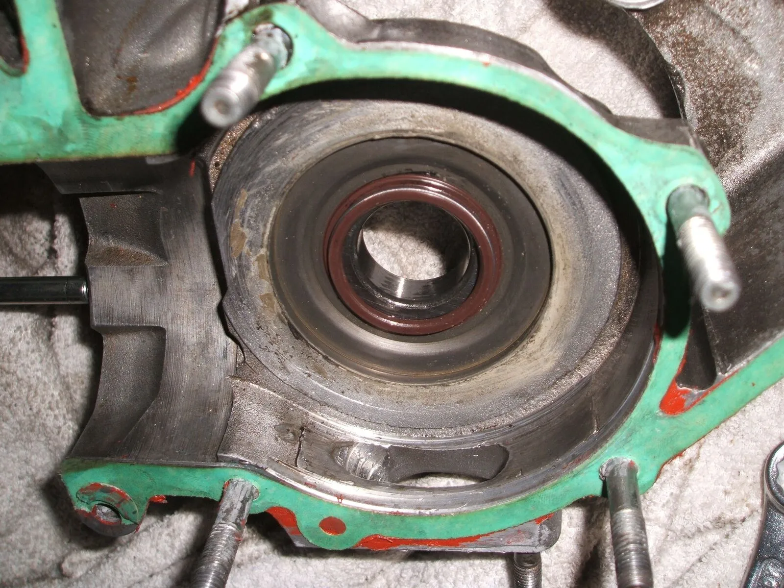

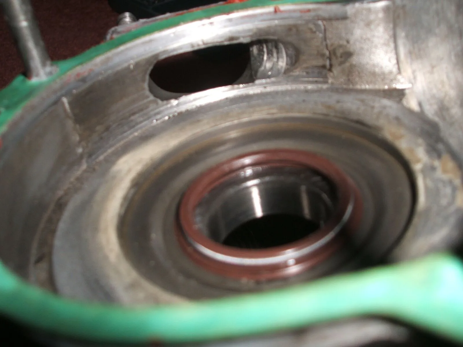

    Habe heute die Kuwe rausgedrückt und nun mal ein paar Bilder vom Lager und Dichtfläche. an der Ecke ist eine durchgängige Riefe, die auch auf der Kuwe zu sehen ist. ausserdem sieht das Lager so "eingeklebt" aus, hoffe das kommt auf den Bildern gut rüber.
    Meine Frage Kuwe ok?
    Dichtfläche in ordnung?
    Bertolino Alle siri`s kommen neue rein, rumfeilen will ich nicht, dafür hab ich noch nen Gehäuse mit Nsr400 Membran über beide Hälften und ausgedrehtes Gehäuse für Langlanghub liegen. :love:
    Der hier soll erstmal laufen und zum Übergang rein.
    So, da es in den Fingern juckt hab ich den Motor mit nach hause genommen.Ausserdem muss ich auf andere Gedanken kommen...

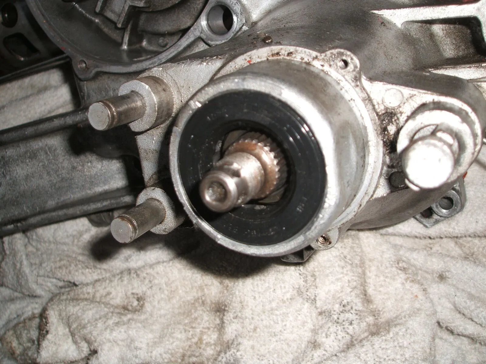

    Die Kurbelwelle ist noch nicht raus, werde aber auf jeden Fall den siri dort neu machen. jetzt hab ich mir mal den siri an der [lexicon='bremstrommel',''][/lexicon] angeschaut, den konnte ich ohne jede schwierigkeit mit nen schraubendreher rausholen. Normal??? nicht wirklich,denke ich. Siehe foto...und nun hab ich mal den Vergaser zwar ohne Wanne mal raufgesetzt und gemerkt das die Fläche nicht Plan ist. werde mal gucken ob das mit dichtmasse erstmal hinhaut. Sieht sonst jemand auf den Fotos ein Fehler?
