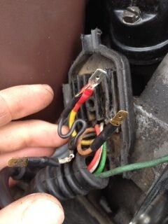

    Ich würde es mal so probieren:
    MOTOR - RAHMEN
    Schwarz - Schwarz
    Gelb - Gelb
    Grün (das Kurze, was da hängt) - Rot
    Weiß - Violett
    habe es heute noch mal ausprobiert und beim Anschluss an die Batterie direkt festgestellt, dass dort schon Funkenbildung entsteht (am Batteriepol). Mit Grün das Kurze, meinst du braun.
    Leider komme ich immer noch nicht weiter! Daher erbitte ich weiterhin professionelle Hilfe!
    Danke,
    vespaHH
    Moin Paichi,
    genau diese Idee hatte ich auch, wurde dann aber durch nen Kurzschluss nicht bestätigt!
    Aber Danke für den Tipp...
    Möchte nun nicht mehr kaputt machen als evtl. schon ist!
    Es soll wohl eine neue Zündgrundplatte geben, die diese Farbkombi aufweist. Leider finde ich keinen Anschlussplan!
    Bitte weiterhin um Hilfe!

    ich bin zwar relativer Vespa-Neuling, habe mir aber im Winter meine PX Alt wider fertig gemacht.
    Habe mir einen gebrauchten Motor gekauft und nun habe ich das Problem, dass dieser eine andere Farbkombination der Kabel aufweist. Er war aber auch an einer PX Alt montiert. Leider hat mein Multimeter den Geist aufgegeben und ich kann somit nichts nachmessen... Sitze auf glühenden Kohlen, habe das WE benötigt um alle Teile zu montieren und nun, kurz vor der Probefahrt sozusagen, komme ich nicht weiter!
    Evtl. hat ja jemand eine Idee oder eine Lösung. Anbei Bilder der Kabelfarben.
    Motorseitig:
