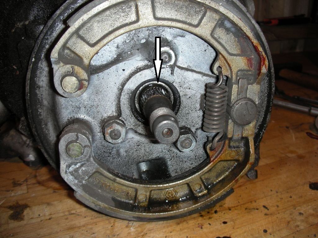

Achso, ich habe aber nicht die [lexicon='Bremstrommel',''][/lexicon] oder die Bremsankerplatte demontiert. So wie der Zustand auf dem Bild ist, so läuft da das Öl raus wenn ich den Motor kippe.
Aber wenn das Normal ist, dann brauche ich mir ja zum Glück keine Gedanken zu machen.
Wollte eh die Primär-Untersetzung mal ändern.....obwohl ich noch nie in meinem Leben einen Motor gespaltet habe....ohje,ohje.
Die Gute hat jetzt etwas über 10.000 km gelaufen und stand wohl einige Jahre nur.
Ok, hier das Foto mit der Welle wo das Öl austritt, wenn ich den Motor kippe.
Hallo Leute,
habe heute mein "neues Projekt" angefangen, und zwar ne PK 50 XL. Jetzt habe ich den Motor ausgebaut und das Hinterrad komplett abmontiert.
Meine Frage:
Ist es normal, dass wenn ich den Motor schräg Richtung "Antriebswelle" kippe, dort Getiebeöl rausläuft ? Wenn nein, welche Dichtung/Lager muss da ersetzt werden ???
Zum anderen habe ich gemerkt, dass wenn ich an dieser "Antriebwelle" ein wenig rumdrehe, es im Motor so komisch klackert......auch nicht normal, oder ???
