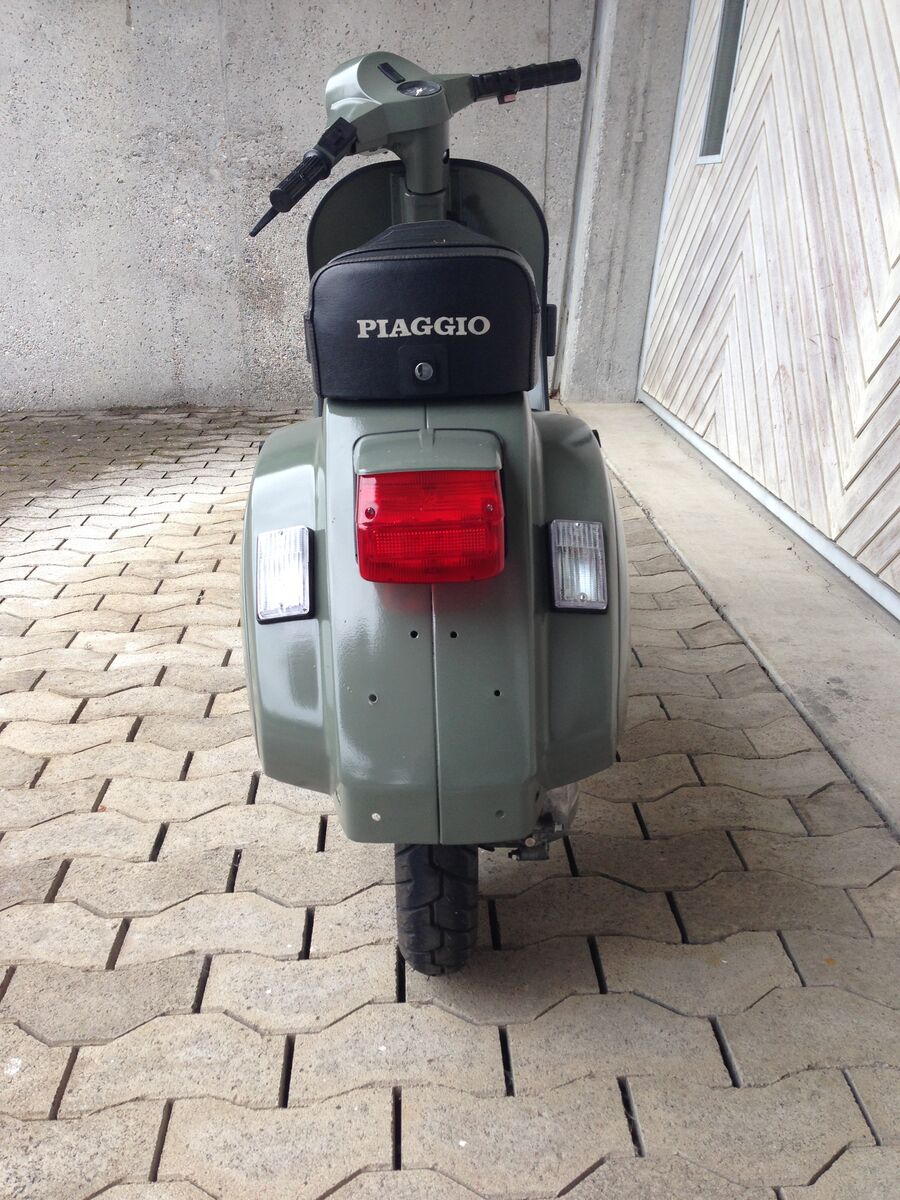

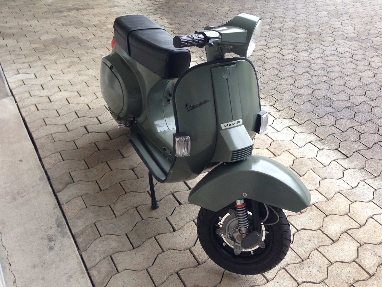

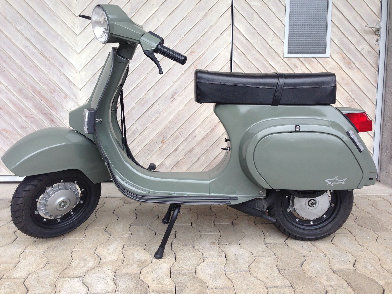

es ist vollbracht
sie ist fertig und laeuft !
im anhang die bilder. warte gerade auch das schild und den ausweis, und sobald da, werde ich mal mit dem
einfahren und abduesen beginnen. erster eindruck.....goil

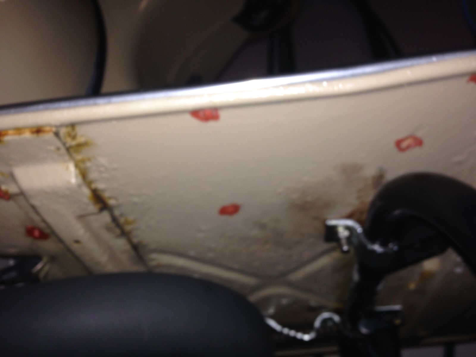

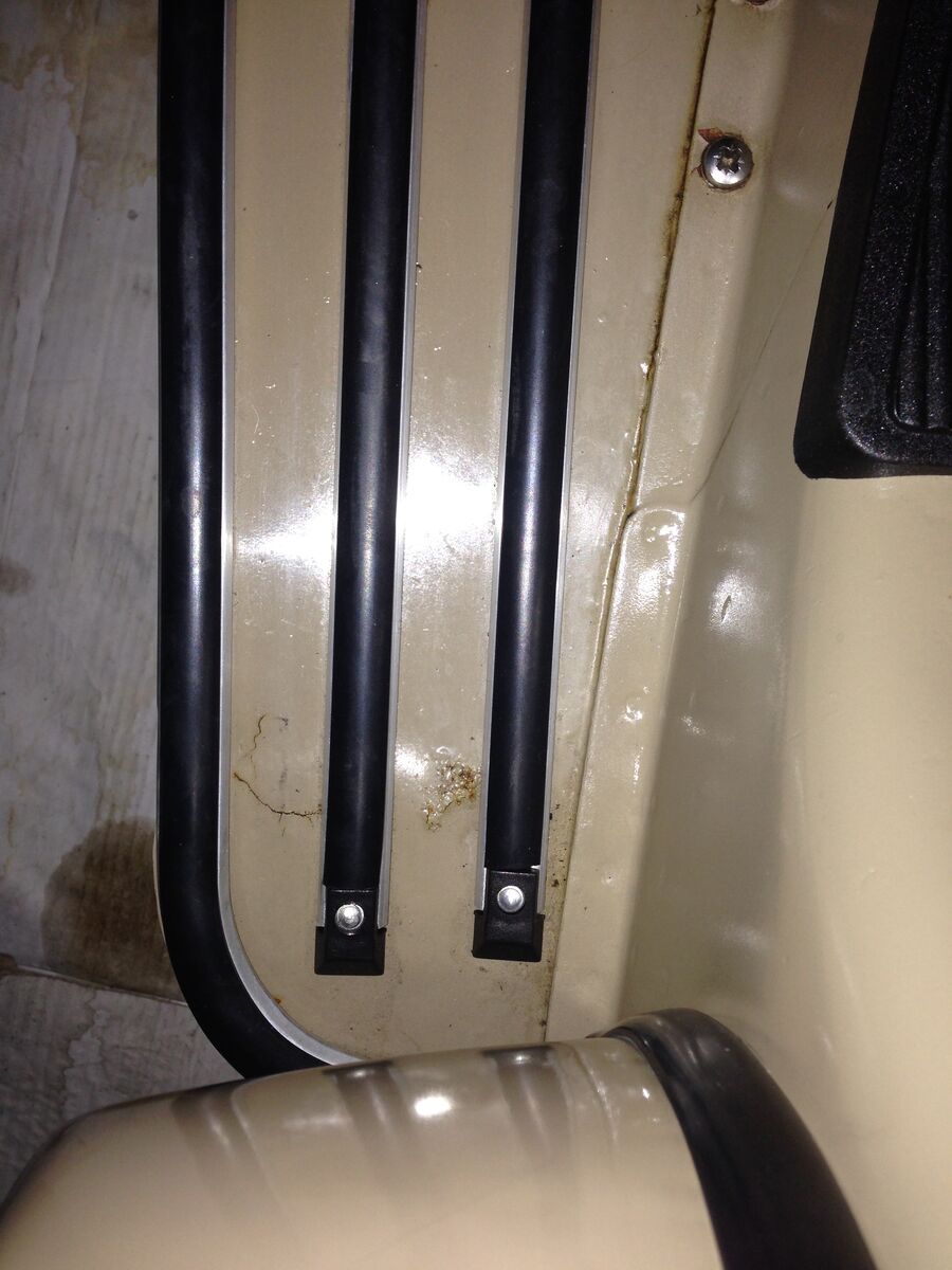

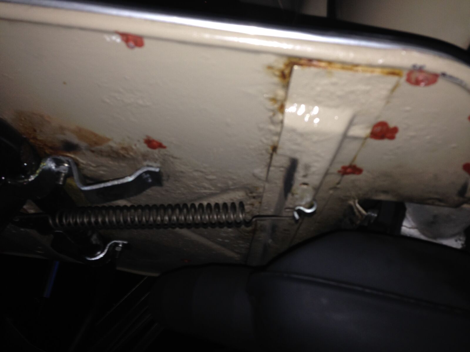

ich habe an meiner PX leider unangenehme Rostbildung, und frage mich nun wie ich dem am Besten zu Leibe ruecken soll.
Oben auf den Trittbrettern ist es mir klar, Leisten weg, und mit ner Drahtbuerste/schleifen, runter mit der unterwanderten Farbe und nen
neuen Aufbau smartrepairmaessig.
Aber unten.....das birgt echte Probleme, und ich haette da gerne ein paar Loesungsansaetze von Euch. Ich wuerde mal anfangen wie oben,
aber die bloeden Traversen gammeln ja auch innen....einfach mal alles so gut wie moeglich freilegen, und dann ? Man liesst ja immer ueber
das Wundermittel Owatrol, aber so wie ich lese ist es nicht lackierbar....also ungeeignet fuer mein Vorhaben oder ?Einfach nach dem entlacken ordentlich mit Rostumwandler bearbeiten, so gut als moeglich, und dann anfangen neu zu lacken ?
Waere echt froh um ein paar Tipps.
