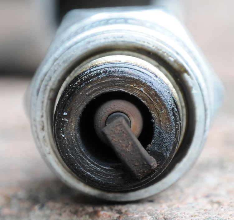

@fatboy  cool das du zufrieden bist. mach aber unbedingt noch nen kerzentest....fahr 2 km vollgas, schalt die zuendung aus, halte an und ueberpruef das kerzenbild.
sollte dunkelbraun sein. falls dem nicht so ist stimmt die beduesung nicht. schwarz/nass zu fett und hellbraun bzw sogar weiss zu mager.....zu mager ist gefaehrlich fuer den motor, daher lieber testen.

cool sieht schon mal gar nicht schlecht aus !
ich wuerde wenn du noch ne 102er hast die auch mal probieren.
ansonsten auch dasselbe spiel mal mit etwa 1/4-1/2 gas mal 1-2 km konstant dann zuendung aus und gucken.
ok, danke für die Einschätzung, dann muss ich erst mal die Düse nochmals rausschrauben
um zu gucken, ob das jetzt eine 100er oder 102er ist
