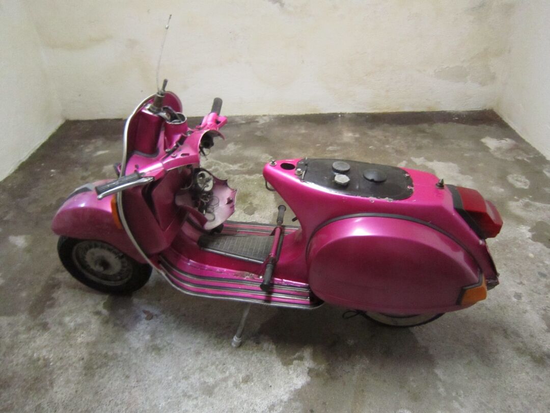

P80X in passablen Zustand für 650 Euro, Motor angeblich überholt.
Edith sagt noch dass sie fahrtüchtig ist

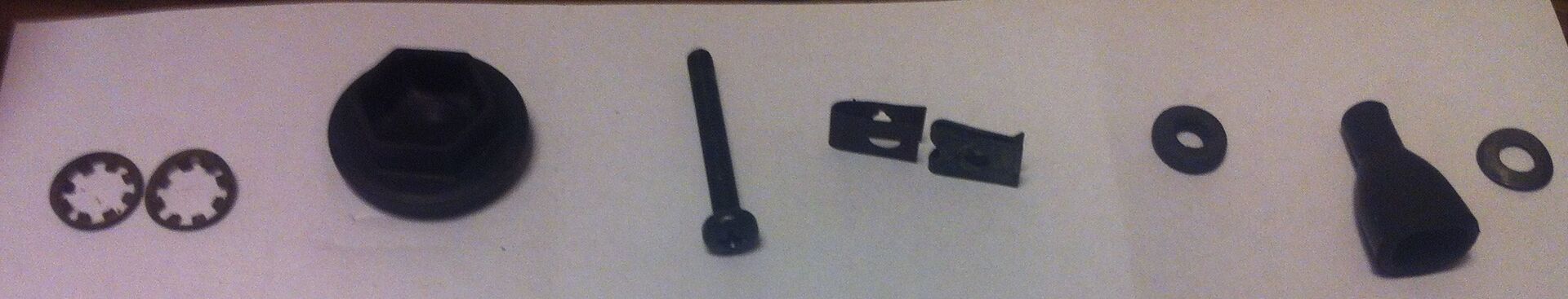

Also falls du die hinteren meinst, die die Klammer für die Sitzbank, den Tank und evtl. den Gepäckträger sichern: Ich hab da ganz normale Muttern genommen auf die Oberseite etwas "Pattex extreme" drauf und angezogen. Halten seitdem schön an ihrem Platz.
