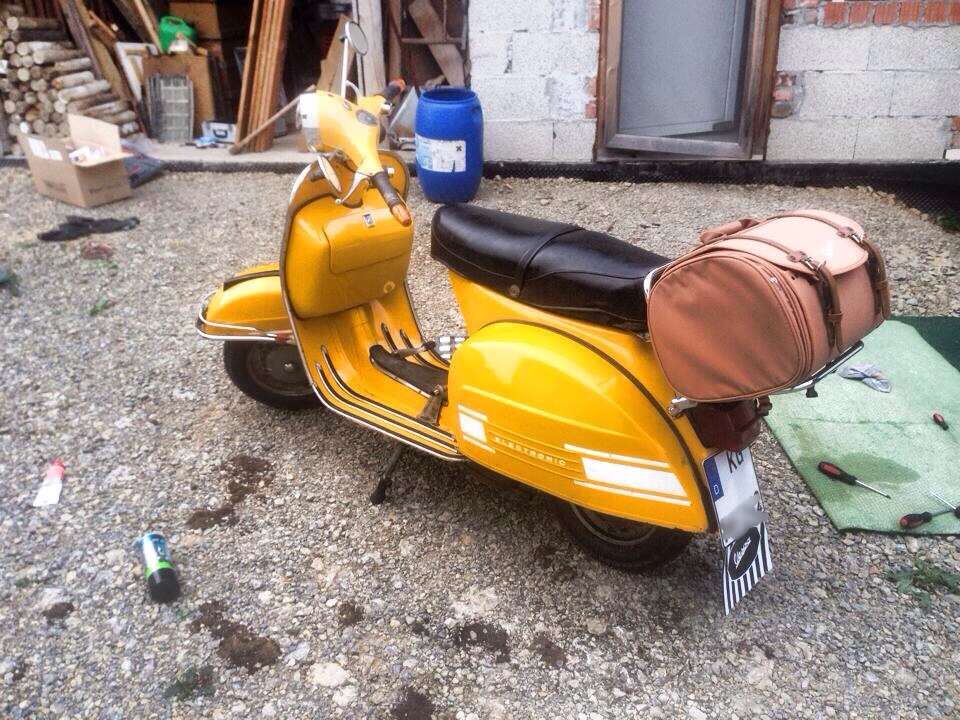

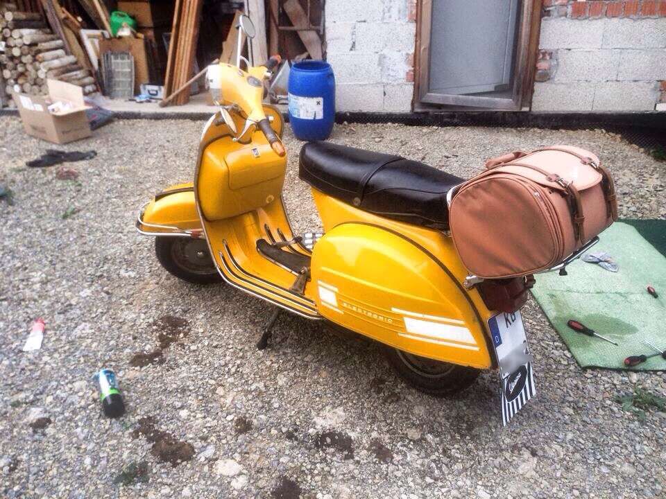

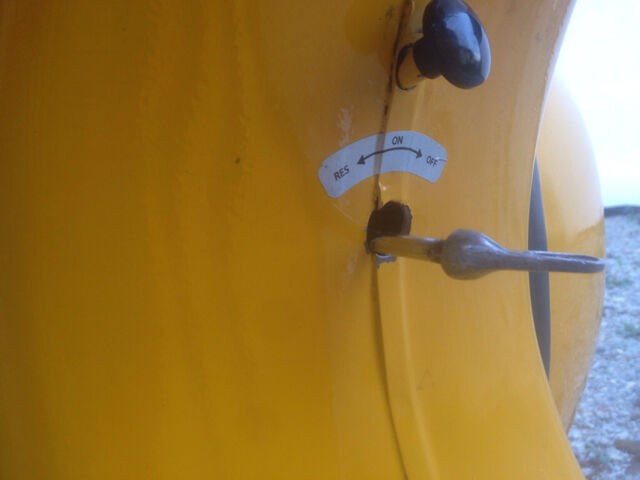

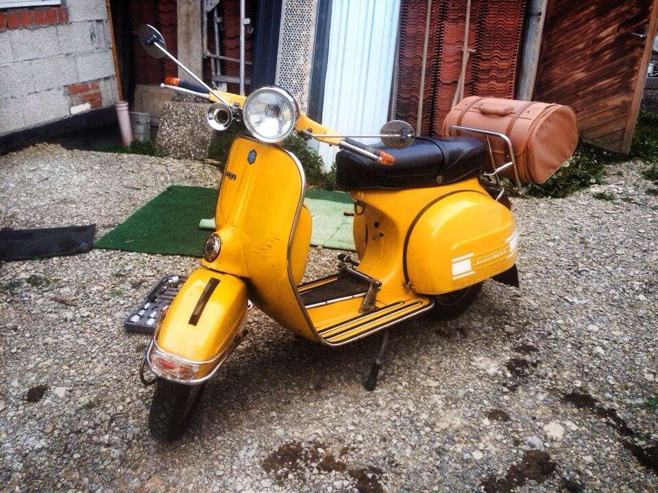

    Da ich gestern dann noch so viel Zeit hatte hab ich sie komplett geputzt, Aufkleber für den Benzinhahn, das Kennzeichen und den Spritzlappen angebracht.
    Wenn jetzt nur noch die Beleuchtung/Elektrik passen würde...
    Fußrasten für die Sozia hab ich auch noch angebracht, sind aber auf den Bildern noch nicht zu sehen.
    Beim Benzinhahn fehlt noch der Gummi..
