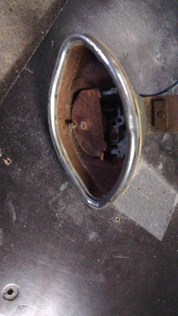

    Suche Muschel Tacho. Kann auch defekt sein!
    Bitte alles anbieten
    Meiner nachts nicht mehr:
