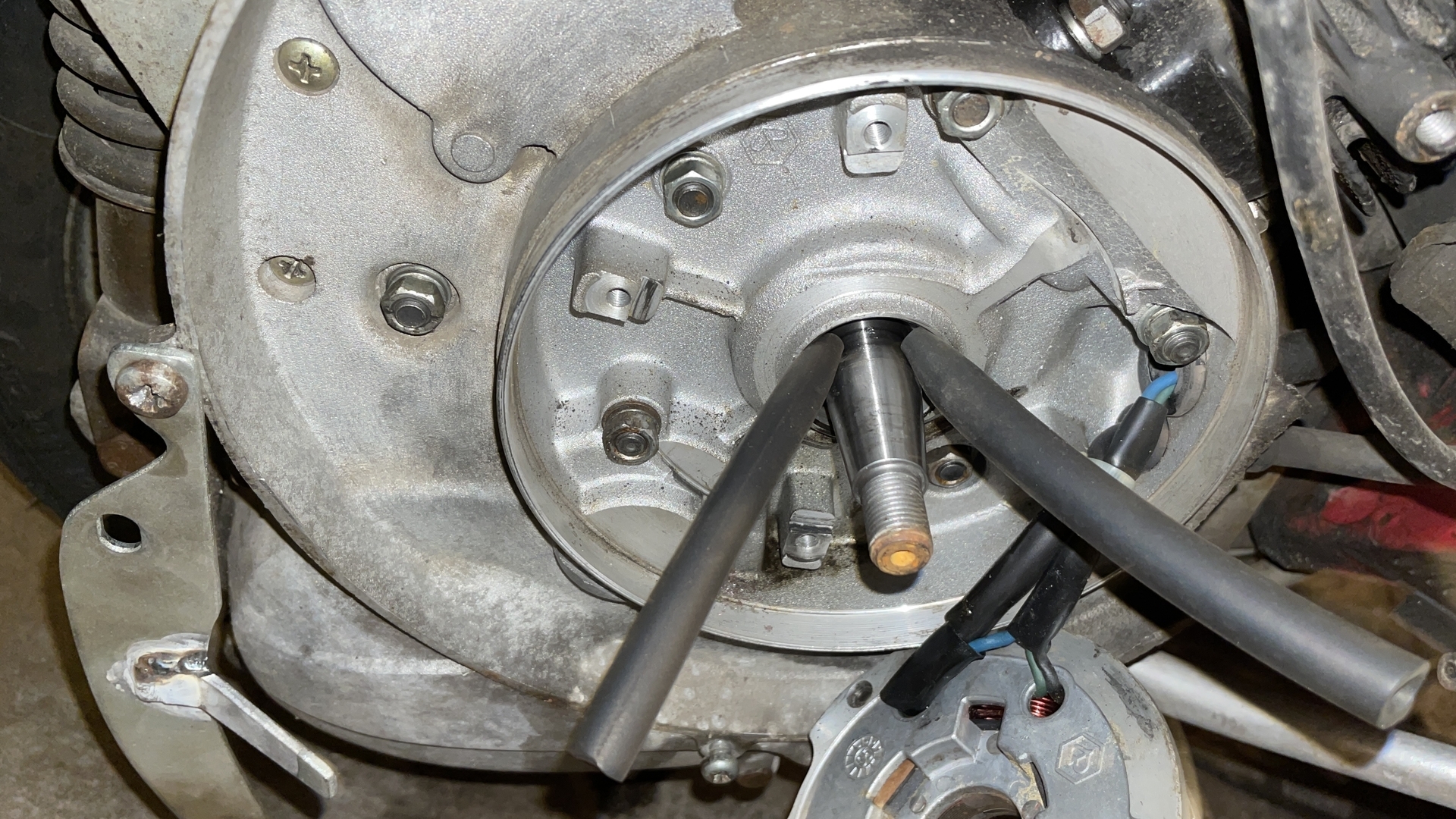

    So sechs bis acht Stücke zurecht schneiden und ringsum einsetzen, nachdem 1000er Papier aufgelegt wurde?
    • RevoIverheld
    • February 12, 2022 at 19:11
    Wenn ich zum Läppen was konstruiere ungefähr damit?

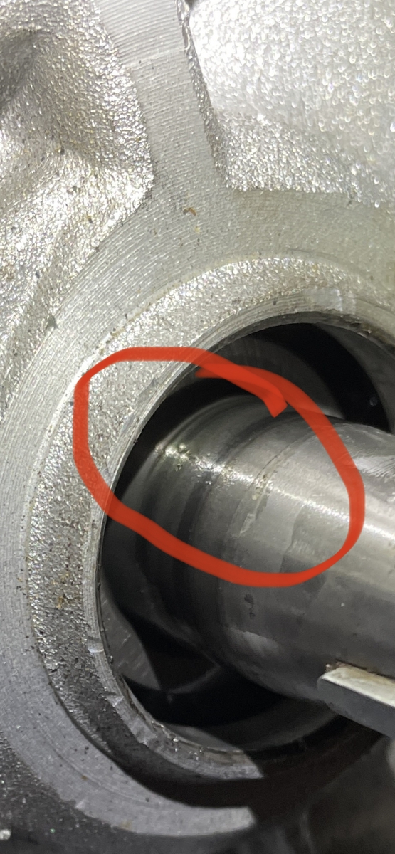

    Zitat von Menzinger
    Ich versuche zu verstehen, was passiert ist. Den Simmerring hat wohl jemand reingeprügelt. Der Wellenstumpf scheint Macken zu haben.
    Hattest Du Symptome oder hast Du nur so den WeDi entfernt?
    Sooooooo.
    Ich war gerade in Echtzeit nochmal in der Garage. Sorry für meine verspätete Antwort. Ich gerate noch mehr in Stress hier. 😆
    Der Motor wurde von einem - nennen wir ihn - „ehemaligen Bekannten“ vor zwei Jahren für einen Kumpel von mir komplett überholt, der selber seit über dreißig Jahren an Vespas - nennen wir es - bastelt und regelmäßig Geld dafür von Leuten nimmt.
    Seither lief der Motor knapp drei Tankfüllungen und wurde einem anderen Kumpel weiter gereicht. Nun ist es so, wie es dann immer so ist, das Teil steht nun bei mir zur Reparatur, Ursache ist starke Nebenluft.
    Öl lief auch aus dem Simmering, Getriebeöl unauffällig.
    Die Kurbelwelle war neu. Nach umsichtiger Demontage des Simmerrings mittels Zughaken sind dort an anderer Stelle der Dichtfläche die oben für gute Augen erkennbaren Schadstellen sichtbar geworden.
    Leider sind die beiden eingekörnten Lunker auch leicht versetzt. Damit wird die Abdichtung so unwahrscheinlich, wenn der neue Simmering +1mm weniger eingesetzt wird.
    Genug Text für alle? :-3

    Läppen, läppen, läppen?
    Kerze raus, Öl rein in den Zylinder,
    Gummischlauch mit 1000er geölt dazwischen spannen und dann los mittels Kicker?

    Die ist fertig, ne?
