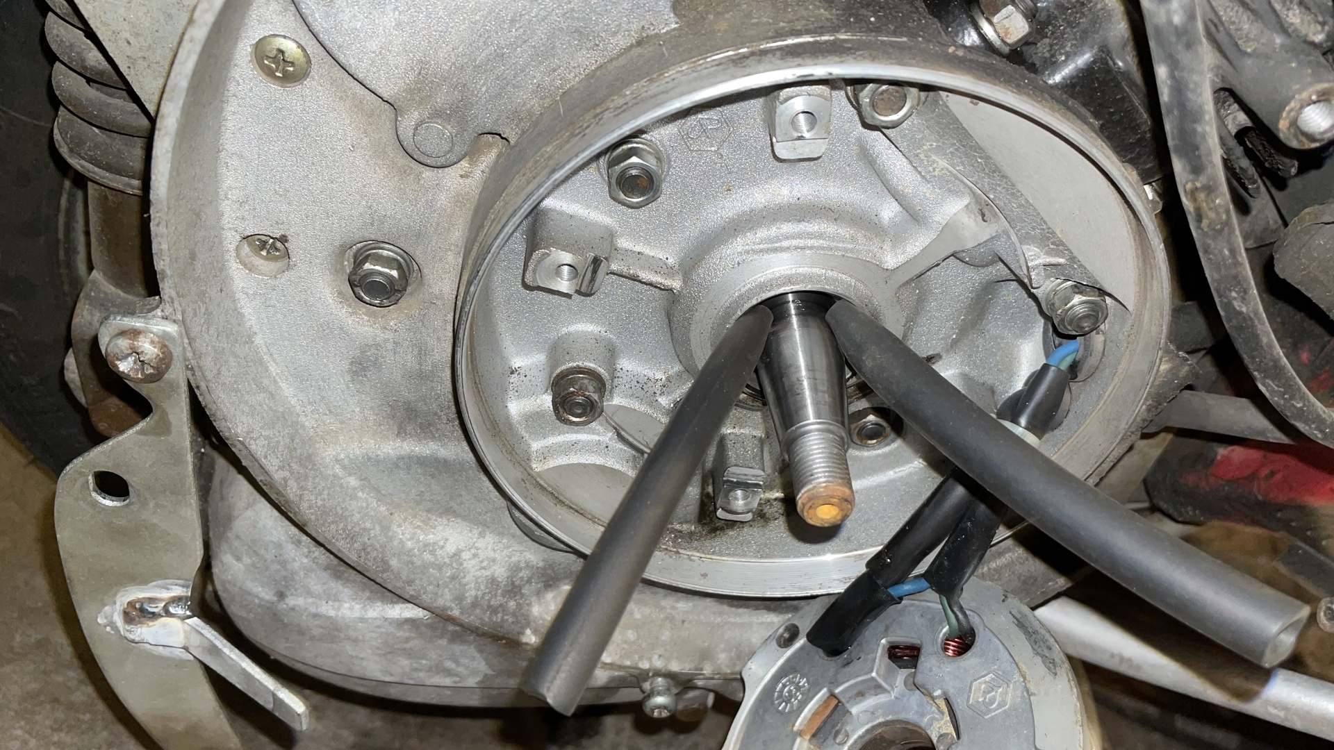

    Die ist fertig, ne?

    Was ist das? Limaseite Wedi-Dichtfläche?

    Ich würde sagen nein! Das mit Leinenschmirgel und Ventileinschleifpaste glätten, dann probieren ob dicht....
    Bevor es ans Spalten geht, wäre das eine günstige Alternative ;) !

    Ich sehe da eigentlich noch nix, was da überhaupt eine Bearbeitung erfordern soll.
    Wisch mal das Öl weg.
    Was plagt dich? Die schwarzen Ringe? Oder habe ich eine Macke übersehen.
    In dem Spalt rumschleifen würde ich nicht, dann hast du Schleifdreck im Lager. Ist jetzt nicht soooo prickelnd....
    Gruß Paddy.

    • February 12, 2022 at 18:19
    • #12,271
    Läppen, läppen, läppen?
    Kerze raus, Öl rein in den Zylinder,
    Gummischlauch mit 1000er geölt dazwischen spannen und dann los mittels Kicker?

    Alles klar soweit?
    Was willst du jetzt eigentlich wissen? Aufgrund der Qualität des Photos und deinen überschaubar informativen Antworten weiß ich immer noch nicht, was dein Problem ist.
    Ich sehe keinen Schaden auf dem Dichtsitz der KW. Falls das überhaupt dein Problem ist.
    Werde mal konkret, was du überhaupt von uns wissen willst.

    Ja genau Läppen froehlich-) ! Aber nicht mit dem Kicker, nimm eine Bohrmaschine stecke eine Ratschenverlängerrung mit einer 17/19 Nuss drauf und drehe damit( vielleicht hilft dir ja jemand die Bohrmaschine zu betätigen während du läppen tust lmao ...
    Päääädy! ziehe mal deine Brille auf lmao ! Siehst du nicht die kleine Lagerfresser Lunkerstellen ? --)

    Ich versuche zu verstehen, was passiert ist. Den Simmerring hat wohl jemand reingeprügelt. Der Wellenstumpf scheint Macken zu haben.
    Hattest Du Symptome oder hast Du nur so den WeDi entfernt?

    Wenn diese KW auf dem Bild im eingebauten Zustand ist, läuft da kein Lager.
    Man kann den Innenring ja sehen hinter dem ölverschmierten Stumpf.
    Da wo ich vermute, wo du Kaw etwas siehst, würde mich mal ein Bild sauber gewischt interessieren.
    Und ob da überhaupt die Dichtlippe läuft.
    Aber der Fragesteller kriegt ja nichtmal ein paar vernünftige Sätze zusammen, was sein Problem ist.
    Ich bin raus. Ohne vernünftige Informationen wird das nix aus meiner Sicht.
    Gruß Paddy.

    Das ist richtig! Aber wenn das Lager erneuert wurde, weil das alte gefressen/Geräusche gemacht hat, kann diese Fläche schon mal so aussehen

    Sooooooo.
    Ich war gerade in Echtzeit nochmal in der Garage. Sorry für meine verspätete Antwort. Ich gerate noch mehr in Stress hier. 😆
    Der Motor wurde von einem - nennen wir ihn - „ehemaligen Bekannten“ vor zwei Jahren für einen Kumpel von mir komplett überholt, der selber seit über dreißig Jahren an Vespas - nennen wir es - bastelt und regelmäßig Geld dafür von Leuten nimmt.
    Seither lief der Motor knapp drei Tankfüllungen und wurde einem anderen Kumpel weiter gereicht. Nun ist es so, wie es dann immer so ist, das Teil steht nun bei mir zur Reparatur, Ursache ist starke Nebenluft.
    Öl lief auch aus dem Simmering, Getriebeöl unauffällig.
    Die Kurbelwelle war neu. Nach umsichtiger Demontage des Simmerrings mittels Zughaken sind dort an anderer Stelle der Dichtfläche die oben für gute Augen erkennbaren Schadstellen sichtbar geworden.
    Leider sind die beiden eingekörnten Lunker auch leicht versetzt. Damit wird die Abdichtung so unwahrscheinlich, wenn der neue Simmering +1mm weniger eingesetzt wird.
    Genug Text für alle? :-3

    gehe mal mit dem Fingernagel drüber ,wenn du überhaupt mit deinem dicken Wurstfinger daran kommst 8o ! Wenn ja und du spürst was, entgraten !(Läppen 800 er Schleifpapier)...

    Wenn es die 2 Kerben auf 12 Uhr sind , dann wars das mit der dichtfleche
