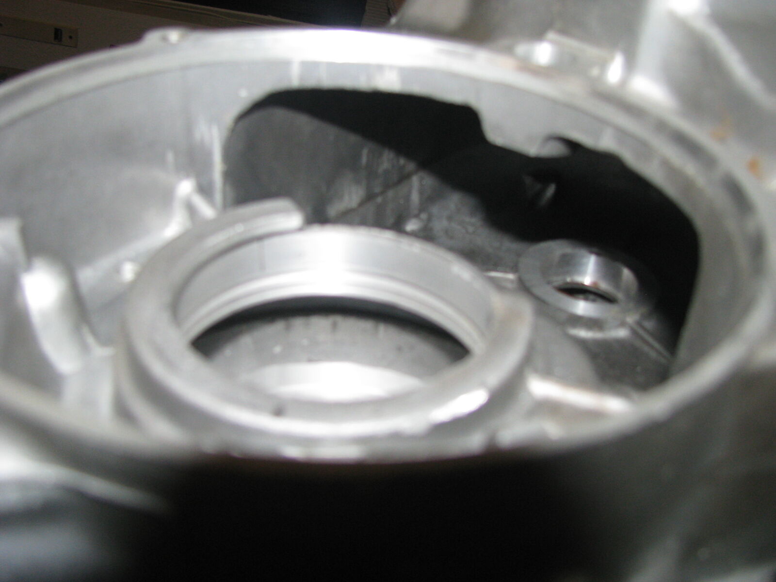

    Ich hab halt nen 177ccm Pinasco Aluzylinder
    der passt super rein, allerdings ist es so, als ob die Überströmer einfach zu "hoch" wären.
    Jetzt muss ich alles größer machen^^
    Am Pinasco muss ich den Überströmer in Richtung Außlass größer machen und am Motorblock in die andere Richtung.

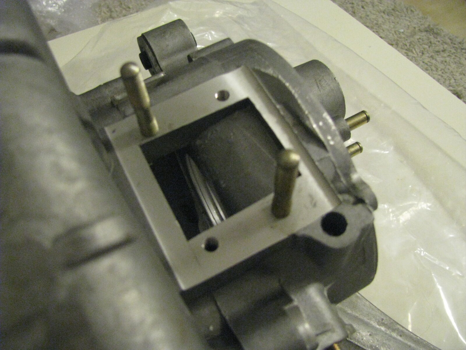

    Der MRP Membranansaugstutzen wird nächsten Monat auch hier angkommen;)
    Sehr sehr gut;)

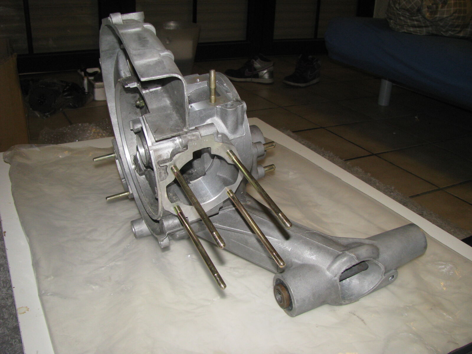

    ich habs motorgehäuse jetzt hier liegen, das kommt meines Achtens auf keinen Fall an die original Quali ran, ist aber auch nicht schlecht. Die Lagersitze sehen ein bisschen grottich aus, vlt mach ich später mal Fotos wenn es von interesse ist.
    Zur Membran, da werde ich wohl erstmal zur langweiligen LML Membran greifen und meinen langweiligen SI Vergaser drauf setzen. Hab jetzt nicht die Patte um mir mal eben für 400€ Vergaserzeugs zu holen und im Frühling will ich ja auch ein bisschen fahren;) Vespa fahren ist nämlich neben dem Vespa schrauben auch ganz nett;)
