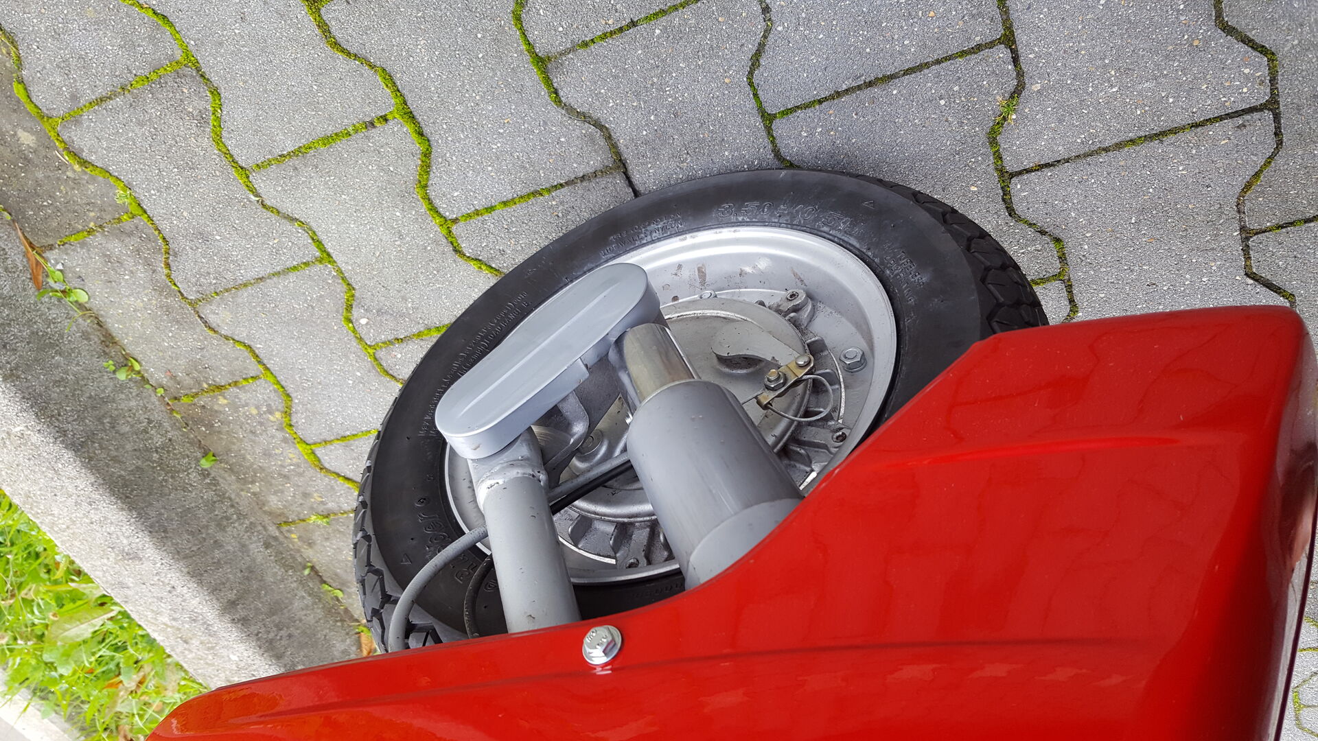

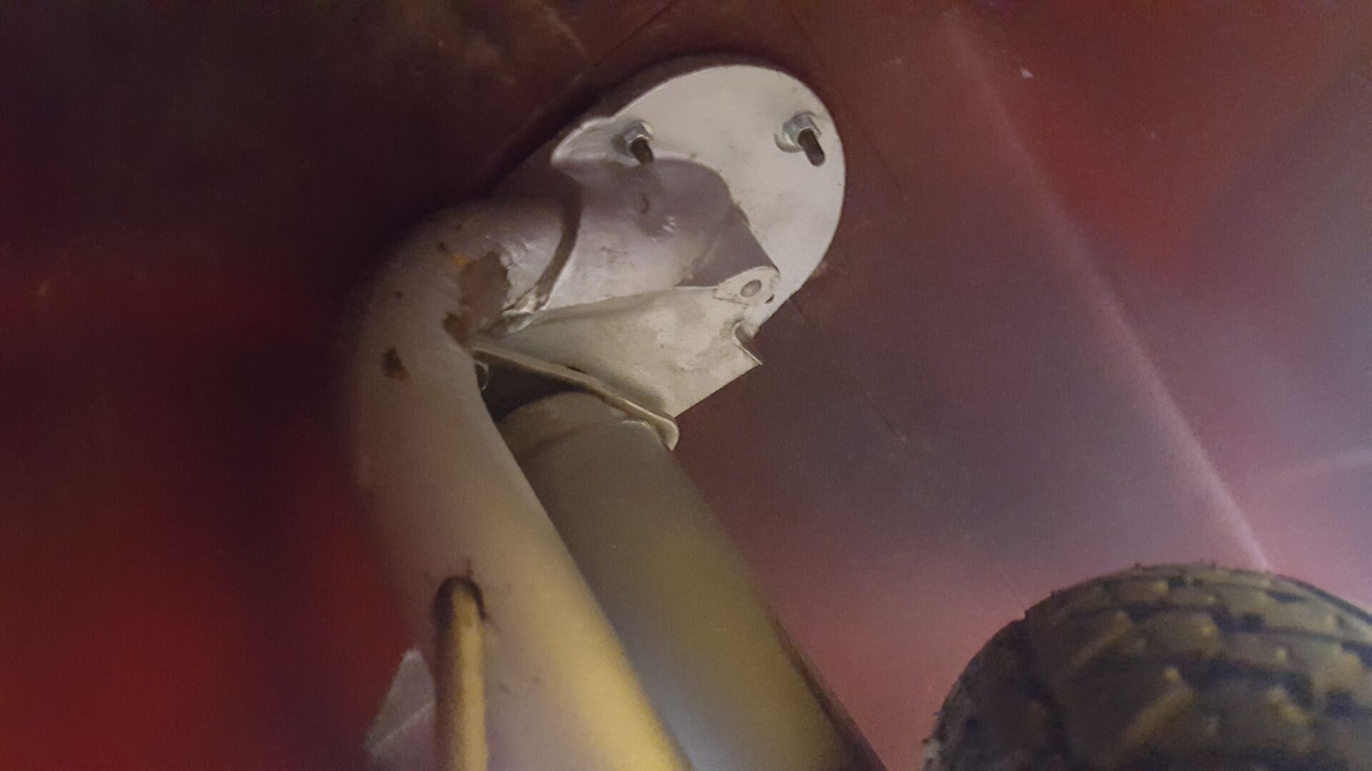

danke für die Antworten. Okay Schraube werde ich ersetzen ![]()
Beiträge von Boff1985
müsste richtig montiert sein. Oder?
ja die ist richtig rum drauf.

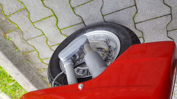

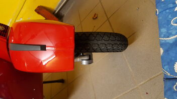

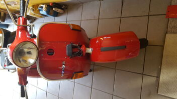

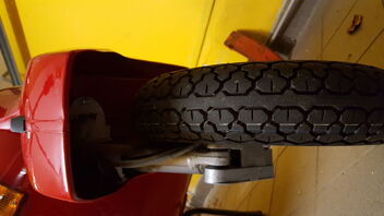

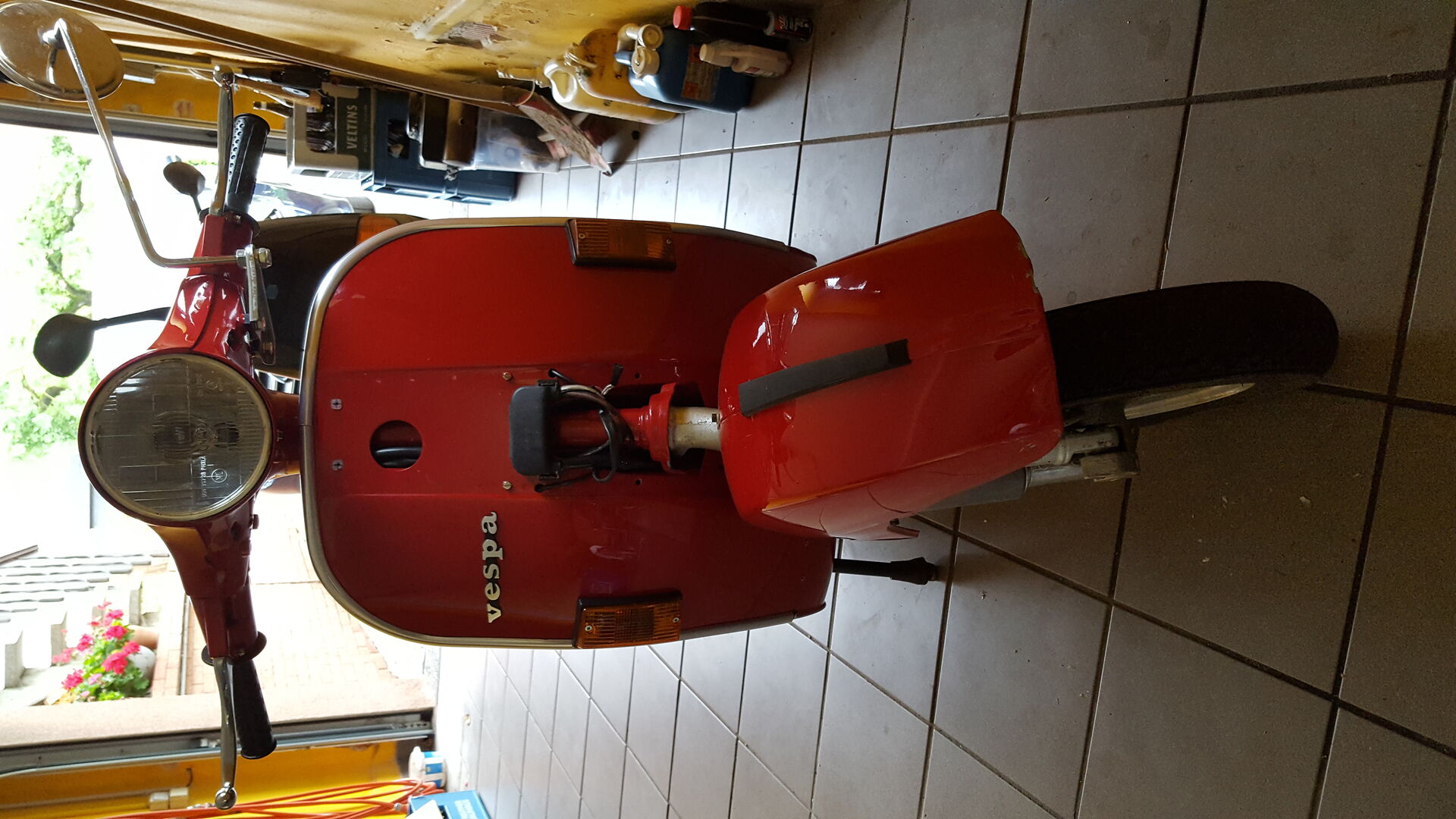

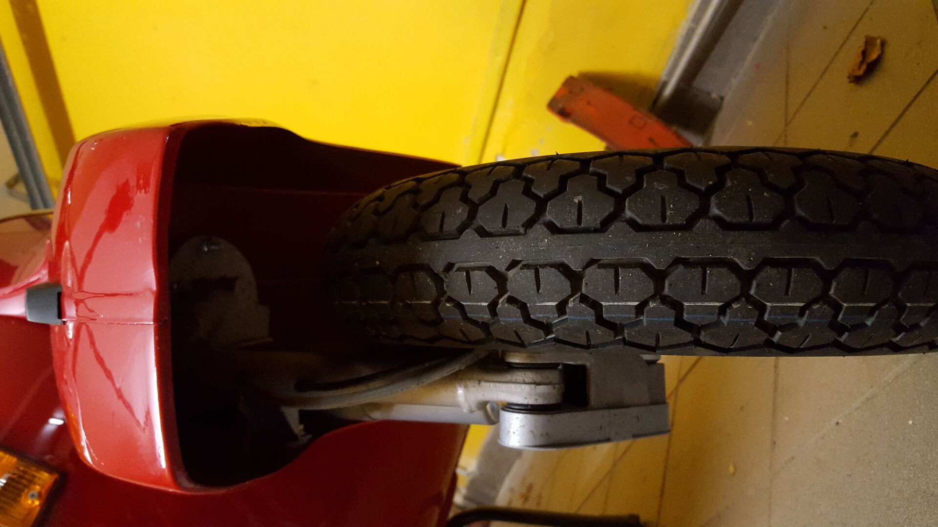

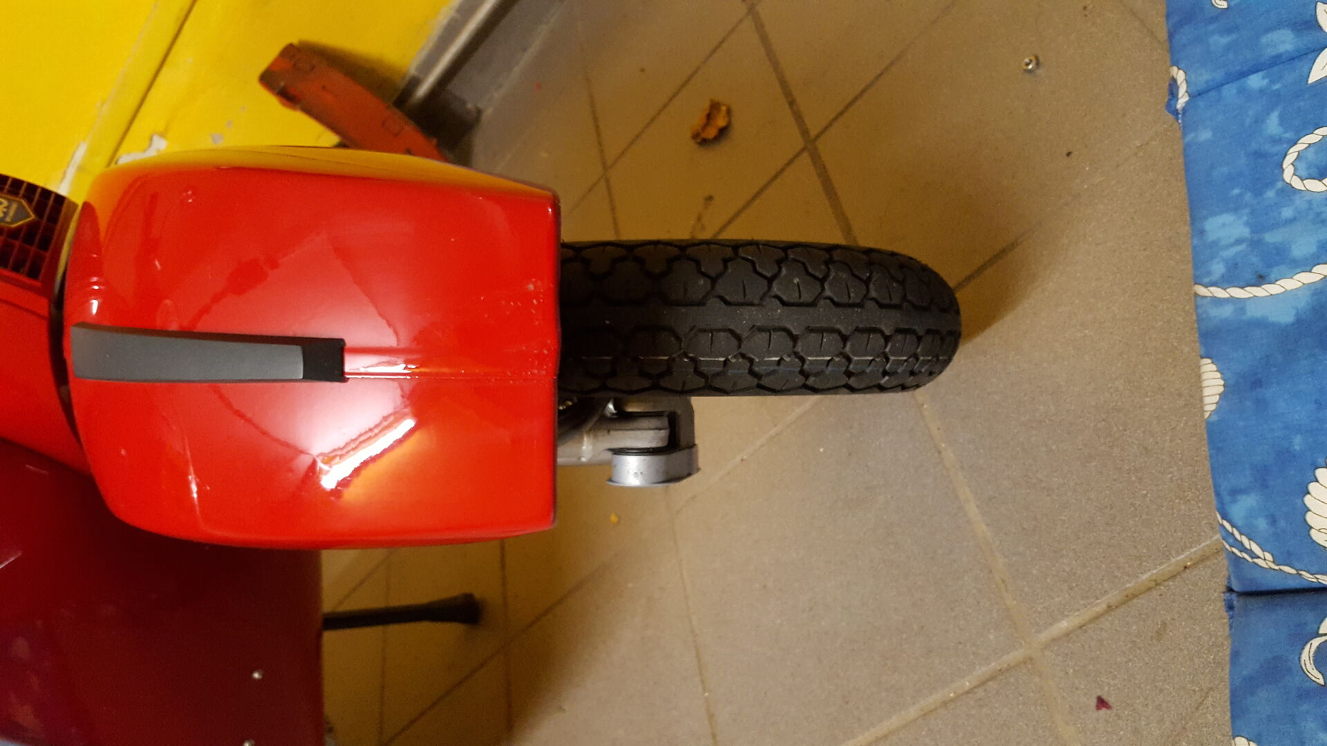

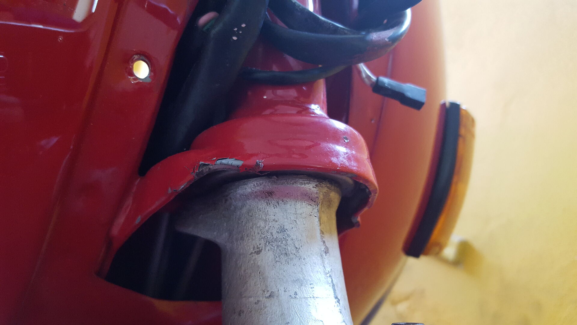

Wollte mal von meiner Instandsetzung berichten. Die Gabel inklusive Lager, Vorderrad ist neu. Kotflügel auch. Die Vespa fährt sich wieder gut. Einziges Problem, der Kotflügel fluchtet nicht zum Vorderrad. Hab schon alles probiert. Kann es sein das der Ersatz Kotflügel nicht ganz passgenau ist? Ist ein Originalteil vom Piaggio Händler. Ist aber laut Rechnung ein lml Bauteil. Hatte das Problem schon mal jemand?

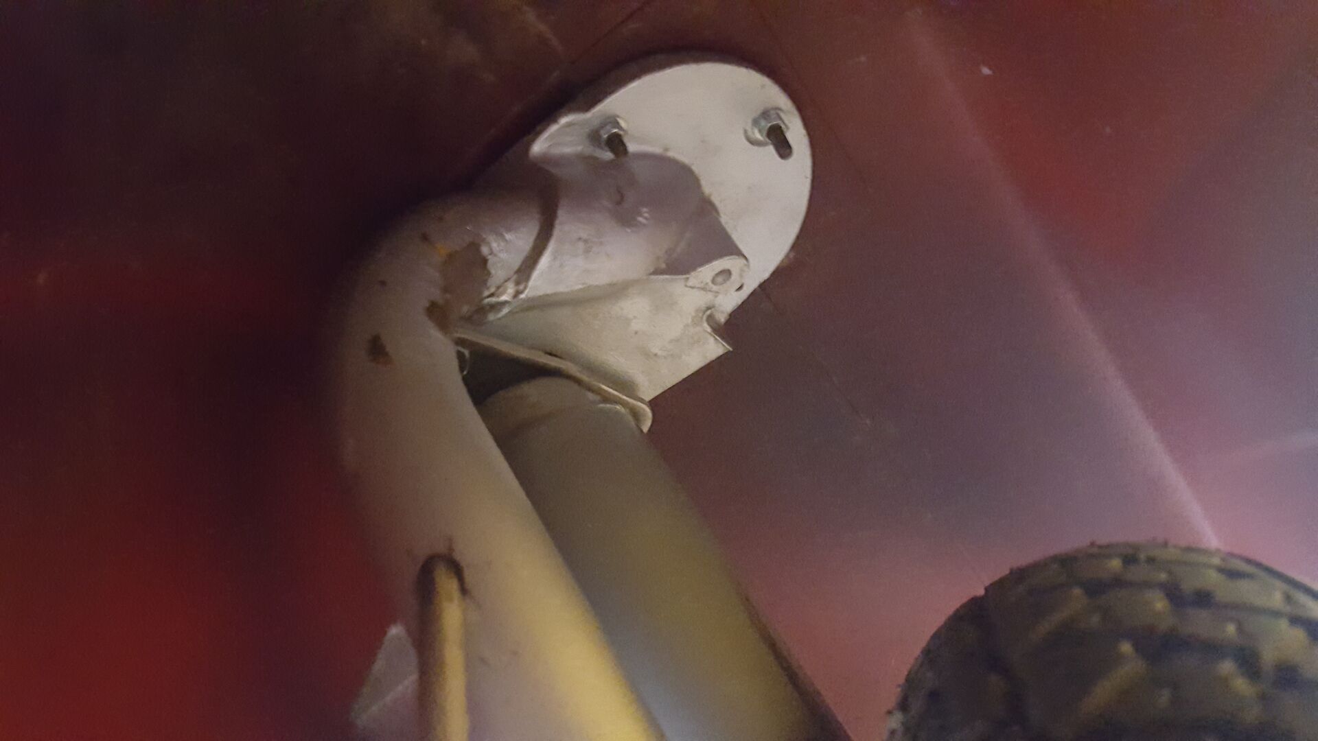

Ja das ist richtig. War gestern mal bei ner piaggio Werkstatt. Die meinten auch das nur die Gabel inklusive lenkkopflager getauscht werden muss.
Ich werde mich jetzt mal dran machen und alles instandsetzen. -
okay. Das werde ich glaube ich auch erstmal tun. Danke für eure Hilfe!!!!

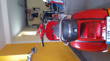

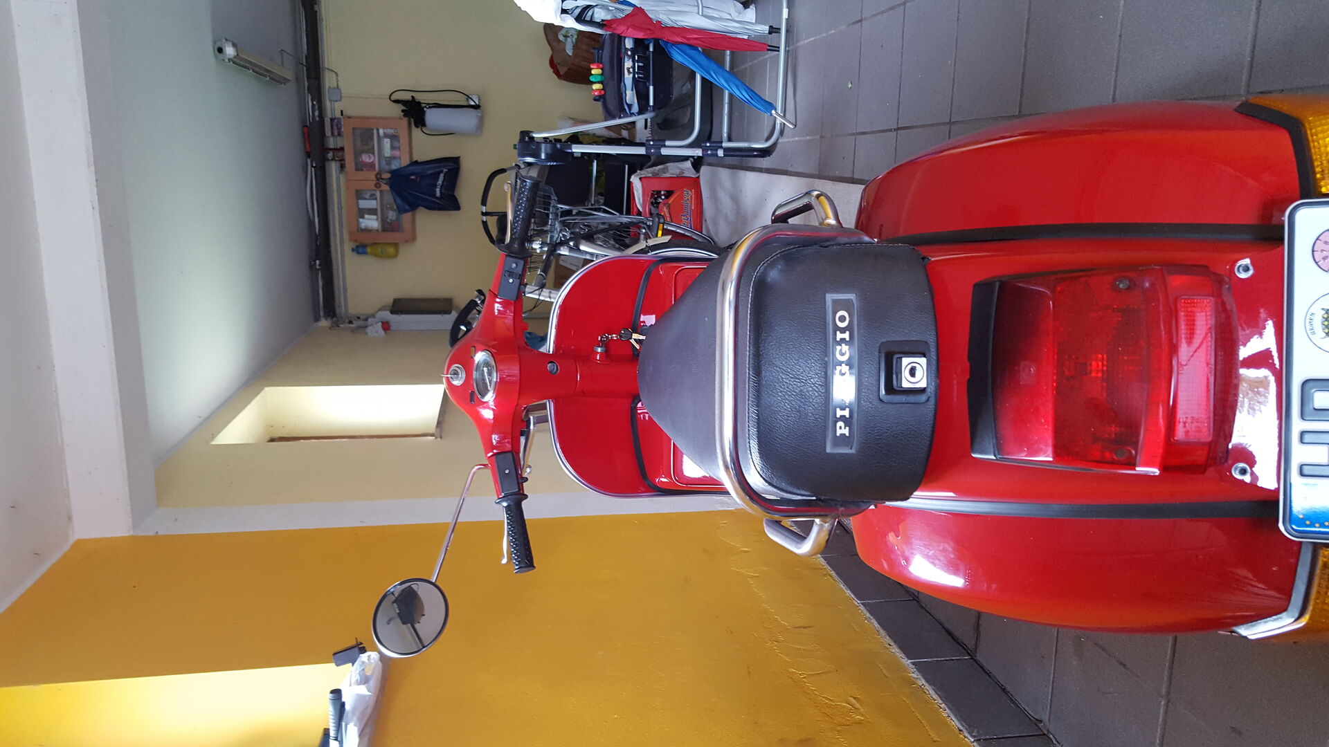

so sieht sie von hinten aus...

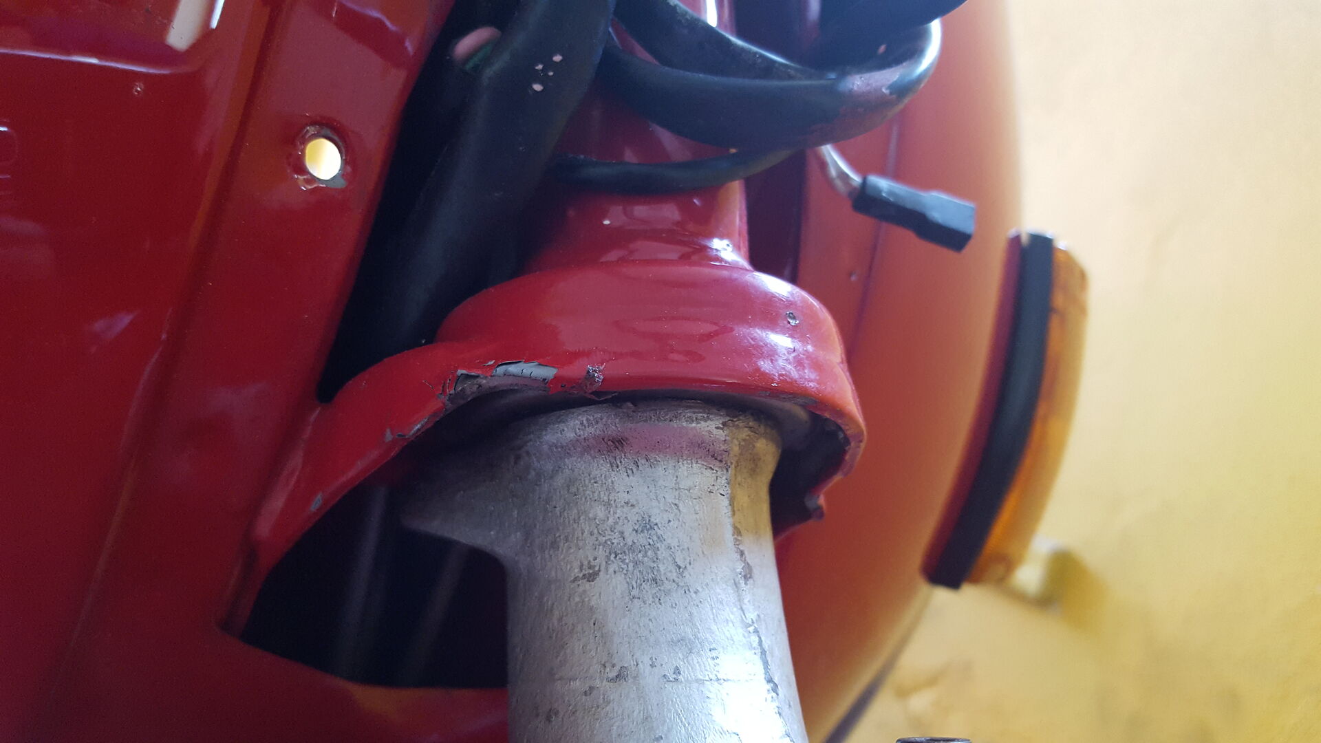

Danke für die Hinweise. Also am Tunnel sind keine Dellen. Würde auch sagen das die gabel definitiv hinüber ist.

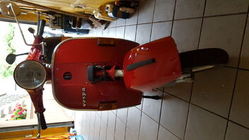

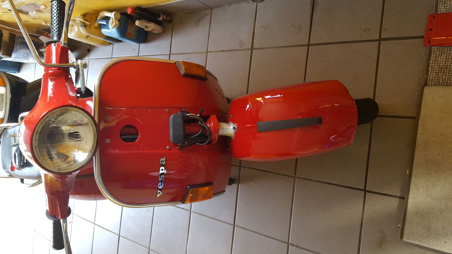

Guten Abend zusammen,
Bräuchte mal Hilfe beim bewerten des schadens an meiner Vespa. Bei meiner p80x ist die Gabel leicht krumm..... Ein Kumpel ist mit meiner Vespa vor einen Pfosten gefahren ( zu schnell in die Kurve gefahren)
. Jetzt bin ich mir unsicher was alles defekt sein Könnte. Also die offensichtlichen Dinge sind ja klar. Aber was ist mit dem Rahmen? Wie prüft man das am besten. Hatte jemand schon mal einen ähnlichen Fall?Danke schon mal.

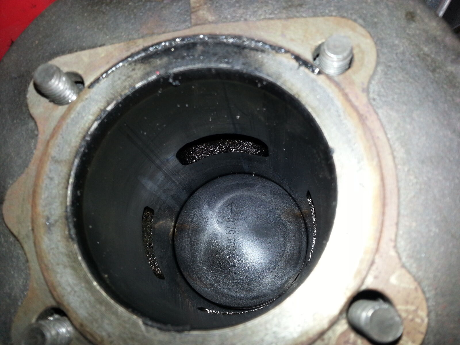

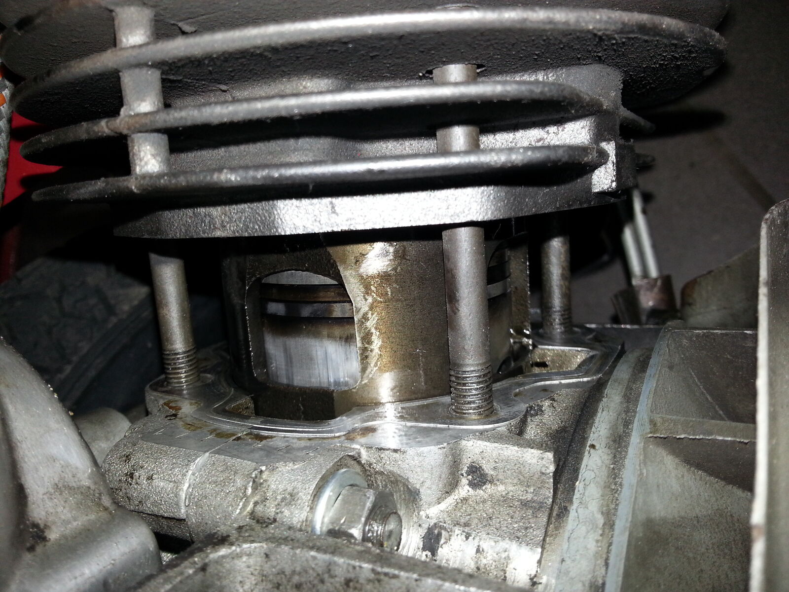

Zylinder ist gerade ab. Werde morgen nochmal bessere Fotos reinstellen.
Jetzt mach ich mich erstmal auf die suche nach jemanden der mir den Zylinder ausdreht... -

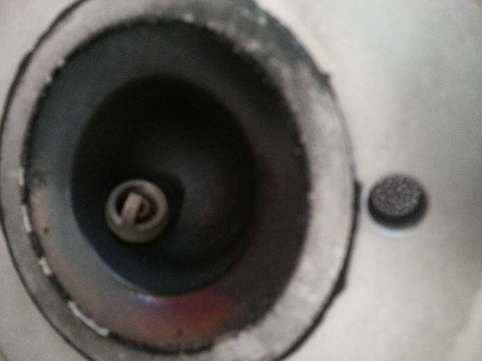

Hallo zusammen ,
bin heute zum ersten mal mit meiner Vespa eine weitere Strecke gefahren (Gestern gab's TüV ).
Nach zehn Kilometern ca. hatte ich bei 75 km/h eine Kolbenklemmer.
Hab aber gleich eingekuppelt und der Roller lief danach auch wieder.
Musste danach wieder von der Arbeit nach hause fahren. Am Anfang alles gut und nach ca. 15 km hat der Motor hoch gedreht obwohl das Gas in Grundstellung war.
Auch nachdem die Zündung ausgeschaltet war ging der Motor nicht aus?!Verbaut ist folgendes:
P80X mit 150 ccm Zylinder (auf dem Zylinder steht nix drauf , Kolbendurchmesser ist aber 57,8)Vergaser Si 20 / 20 D
Düsen: 160 BE 3 10 ???
52 140 ???
Auspuff =OriginalZündung wurde noch nicht geblitzt
Zündkerze stark verrußt!
Am Krümmer läuft schwarzes zeug raus??
Es sind leichte riefen im Zylinder...Was muss ich alles ändern damit die Gute wieder richtig läuft.
Brauch ich nen neuen Zylinder?Danke schonmal....
Fotos folgen noch...

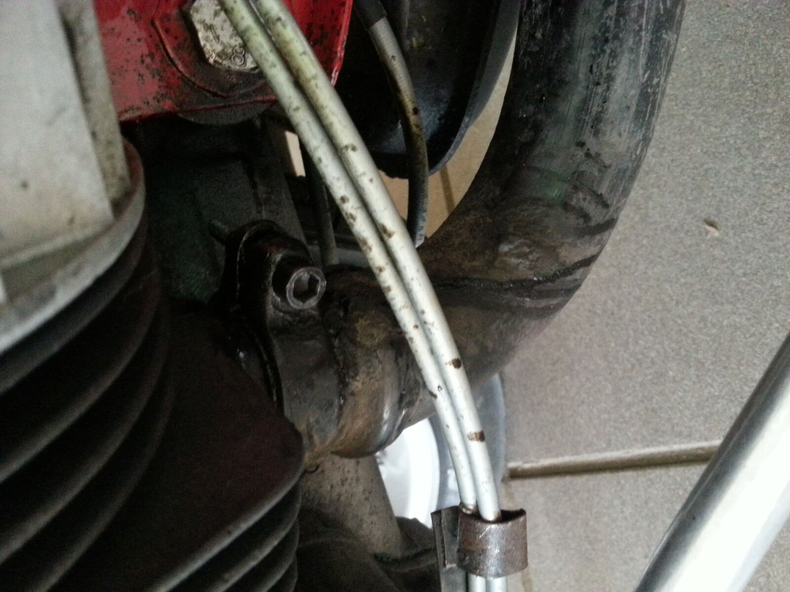

Hey,
hab mal ne Frage. jedes mal wenn ich meine Vespa aus der Garage schiebe klackert es vom Motor her. Hab die Schaltung nochmals eingestellt, Schaltkreuz erneuert, jedoch hat sich nichts verbessert.
Sie läuft echt super, hab jedoch Bedenken das irgendwas nicht richtig ist und dadurch Folgeschäden entstehen könnten.
Achso, wenn ich beim schieben am Schaltgriff drehe wird das klackern leiser.Habt ihr ne Idee was das seien könnte?
danke....
