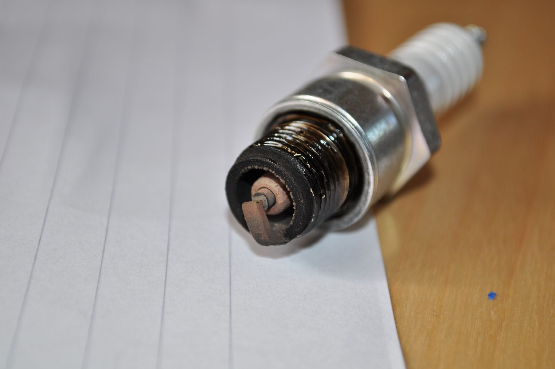

Es gibt Neuigkeiten von mir - Leider schlechte.
Also ich war mit Kumpels auf ner Rollertour unterwegs und am 1. Tag lief die Vespa echt 1. Sahne.
Nun am 2. Tag waren wir was essen und nach dem Essen kickte ich die Vespa an und fuhr los. Da ich aber vergessen hatte den Benzinhahn zu öffnen, wurde sie aufeinmal schnell langsamer und ging dann schnell aus. Also drehte ich den Benzinhahn während der Fahrt auf "ON" und weil ich ohne Motor trotzdem noch rollte schalltete ich vom 3. innen 2. Gang, dass der Motor schön durchdreht. Dies erzielte den Effekt, dass die Vespa wieder fuhr. ABER seit diesem Ereigniss stottert meine Vespa echt krass solange der Motor kalt ist. Wenn der Motor aber allerdings warm ist, dann stottert sie nicht mehr, erzielt aber, so empfinde ich es zumindest, nicht mehr die selbe Leistung im Bezug auf die Beschleunigung (Vmax ist gleichgeblieben) als vor dem Erreignis.
Nun meine Frage :
Woran liegt das ? Hat mein Zylinder eventuell schaden genommen ?
Im Anhang ist noch ein akutelles Zündkerzenbild zu finden
Vielen Dank & mfg

na wenn du runterdüsen sollst, was man in schritten tut, solltest du jetzt ne 76er einlegen
achso danke nochmals
Habe eben auf 76 runtergedüst und jetzt stottert meine Vespa net mehr
und fährt auch noch 3 kmh mehr ![]()

Hat anscheinend nichts mit dem ZK-Bild zu tun. Dann ist sie einfach nur "abgesoffen" oder ?
