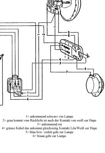

Kann eigentlich geschlossen werden, rassmos beschrifteter Schaltplan hat mich gerettet.![]()
quelle

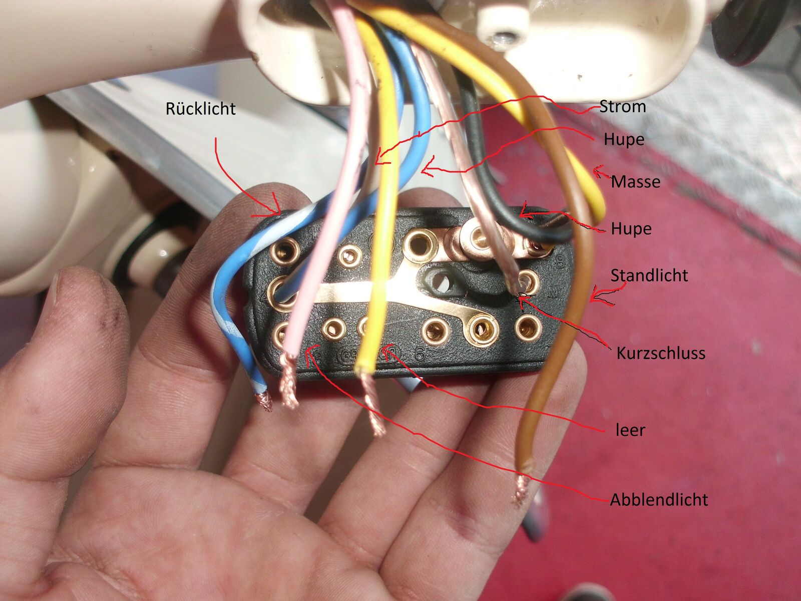

Hab sowas gerade eingebaut..
aber hab auch so einen hier:
Edit: Hab vergessen zu sagen, dass die Schnarre geht, wenn ich den Schalter betätige, aber das Licht leider nichtmehr, weil die Schnarre Kurzgeschlossen ist und somit auch das Strom und das Massekabel vom Licht...
Das mit der CDI ist ja schon geklärt, geht ja nicht anders.
Ich hab ein Universal Spannungsregler, da geht das Schwarze Kabel rein und das blaue/gelbe, was ich zusammengewirbelt habe. Kabelbaum hab ich bei der Vespa ja selber zugeschnitten und deshalb ist dann das Grüne Kabel, das aus der ZGP kommt mit dem durchsichtigen vom Kabelbaum verbunden.
Es ist eine Wechselstromschnarre und der Schalter ist ein Öffner, genauso wie es bei der PK war.
Kann mir keiner Helfen ???
Aus dem Motor kommen 3 Kabel (Grün, Weiß, Rot) raus, die zu der CDI gehören und 4 Kabel (Gelb, Blau, Grün, Schwarz) die an einer Steckverbindung waren..
Gelb und Blau habe ich zusammengewirbelt, dieser geht dann in den Spannungsregler rein und dann aus dem weißen Kabel, was dann zum Schalter geht raus.. das ist also die Stromzufuhr..
Schwarz habe ich das Rücklicht und das Standlicht/Abblendlicht dran, ist am Schalter Gelb, was ich mit der Hupe angeschlossen habe..
Grün hab ich auf Transparent, was dann auch der Kill-Schalter ist.
Das sollte eigentlich jetzt alles auf Wechselstrom laufen, auch die Hupe..
Jetzt habe ich die Kabel vorne beim Lichtschalter:
1x Braun (Standlicht)
1x Rosa (Abblendlicht)
1x Blau/Weiß (Rücklicht)
1x Gelb (leer, ist auf dem Bild nicht angeschlossen)
1x Gelb (Masse)
1x Blau (Hupe)
1x Schwarz (Hupe)
1x Weiß (Strom)
1x Transparent (Kurzschluss)
Edit: hab das Bild bearbeitet.. der PK Schalter war ein Öffner.
