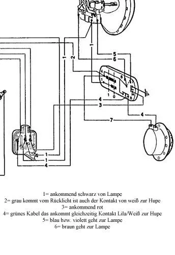

    Kann eigentlich geschlossen werden, rassmos beschrifteter Schaltplan hat mich gerettet.:love:
    quelle
    habe die spannungsregler wieder zurückgebracht, die "extra" für die vespa gedachten spannungsregler die kosten ein vermögen, es reicht der für den malaguti f10 kostet neu nichtmal 10€ im internet (), man muss halt nur die steckplätze umdenken, läuft aber sauber und das licht weiß auch wie stark es brennen darf. :rolleyes:
    vielen dank an euch :thumbup:
