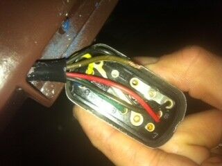

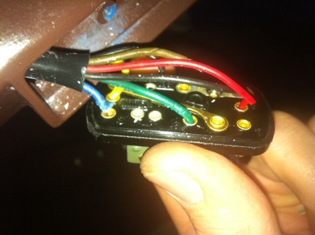

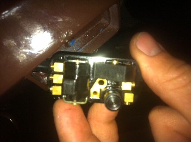

    • August 31, 2011 at 13:01
    Zitat von rassmo
    bluevespa50spezial: An den Lichtschalter gehören, wenn du die richtigen Kabelfarben hast, grün und schwarz. Den Abblendlichtschalter kannst du für die Blinker nicht benutzen da er nur zwei Stellungen hat während der Blinkerschalter drei hat.
    okay super danke dir =)
    ich werd das direkt mal ausprobieren ;)

    heyho.. soo ich habe fast das selbe prob.! ;D bei meiner gekauften vespa war der lichtschalter im **** deswegen musste ich mir einen neuen bei sip bestellen.
    mitlerweile klappt auch die belegung im kabelkästchen also geht die vespa aus wenn ich keine Birne im bremslicht habe und ich das bremspedal drück.
    bitte helft mir bei der belegung der kabel! :D ich hab schon ein bischen was versucht und nur reingesteckt aber nix ging wirklich.. habe eine v50 mit blinker, allerdings bei dem schalter ist glaub ich nur licht und abblendlicht (das ich sowieso nicht habe) und die hupe drauf. Kann ich die Blinker auf zb das abblendlicht legen? oder muss ich dafür nochmal einen anderen schalter besorgen? Die Hupe möcht ich mir später i wann nachrüsten deswegen wollt ich den schalter auch dabei haben.
    aber das wichtigste erstmal wäre wenn das Licht funktionieren würde! :D bitte bitte helft mir bei der Belegung :P :):):)
