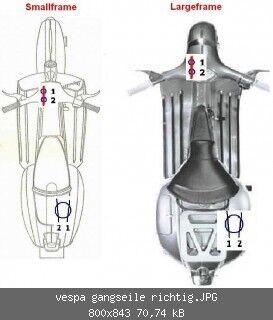

allerdings spinnt die Schaltung. beim 4. gang ist der 1 drin beim 1. ger 4. etc leerlauf geht nur rein wenn er möchte
 habe die züge auch nochmal von der richtung getauscht, aber ändert sich i-wie nichts?

Checke erst nochmal die Züge. Der Zug, der im Schaltrohr vorne sitzt, muss in Fahrtrichtung gesehen rechts in das Schaltrad laufen. Und siehe dabei zu, dass Du auch wirklich den Leerlauf erwischt und nicht den "Minileerlauf" zwischen dem 3. und 4. Gang. Das kann einen manchmal foppen.
Danach kannst Du Dich dann der Kupplung widmen, wenn´s immer noch nicht richtig läuft. Kulu-Zug auch mit genug Vorspannung eingehängt? Will sagen, den Kulu-Arm mit Hand so weit wie möglich in Fahrtrichtung drücken und dann erst den Zug mit den Nippeln einspannen.

Das klingt doch eindeutig nach falsch zugeordneten Schaltzügen.
Die kupplung habe ich so eingehangen dass dieser hacken komplett zu mir gezogen ist bis kein drücken mehr war, jedoch find ich das bischen unlogisch ? weil wenn ich nix ziehen kann kann bringt doch auch das kupplungsseil ziehen nichts?
Wenn du mit bloßer Hand den Kupplungshebel am Motor nicht mehr drücken kannst heißt das nicht das ein Zug am Kupplungshebel nicht doch was bringt. Geh nach dieser anleitung vor. wenn das nichts bringt ist die frage ob die beläge verklebt sind.

  alles funktioniert!!! JUHHUUUUU!!!!!!
 danke an euch! ich geh jetzt eine  etwas längere testfahrt machen ;D -
Und für die Zukunft : Habe mir von chup4 sinngemäße und folgende Eselsbrücke gemerkt:Der Schaltzug, der im Schaltrohr voRRRne sitzt, liegt in FahRRRtrichtung RRRechts!
