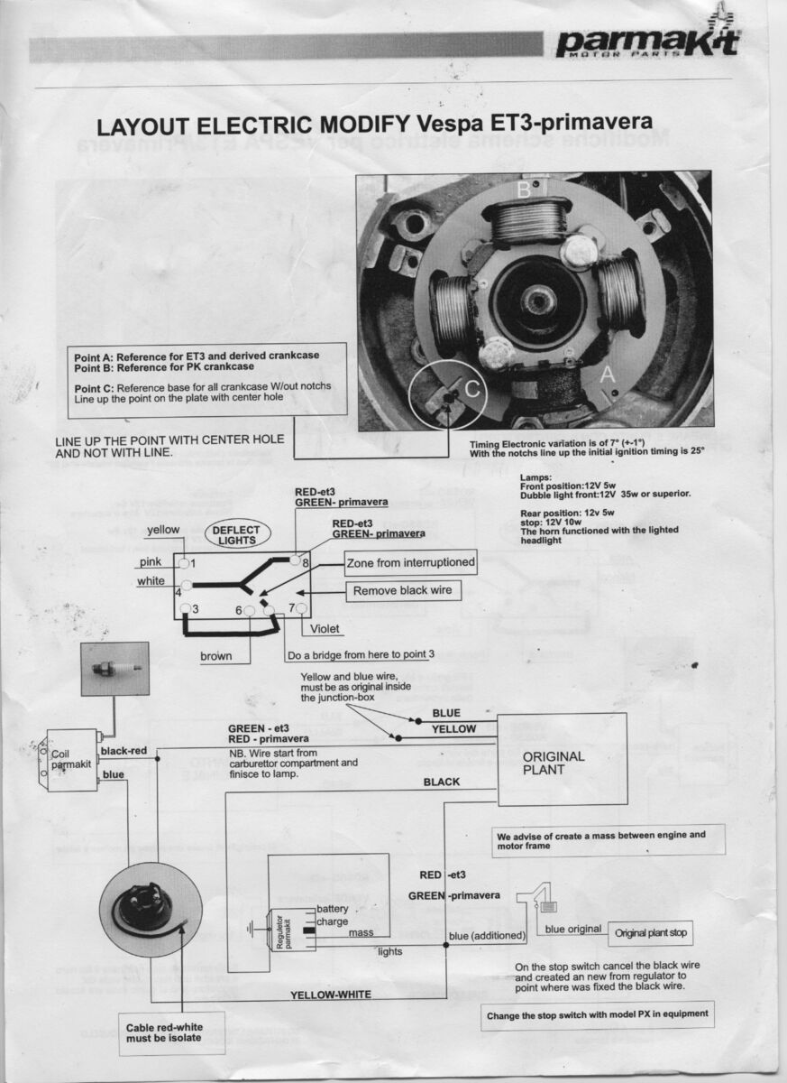

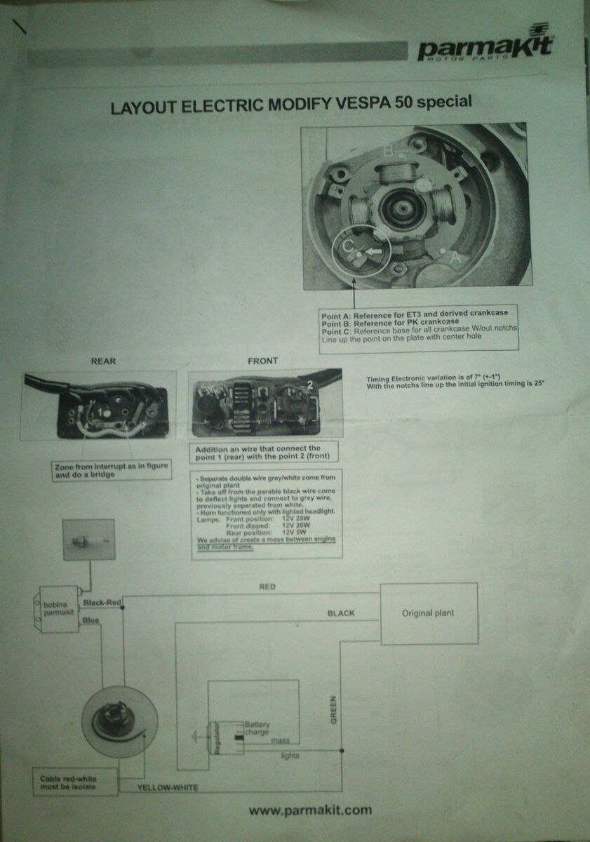

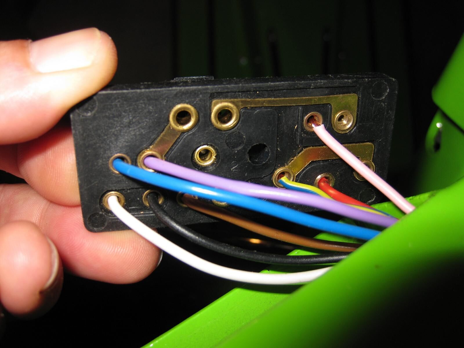

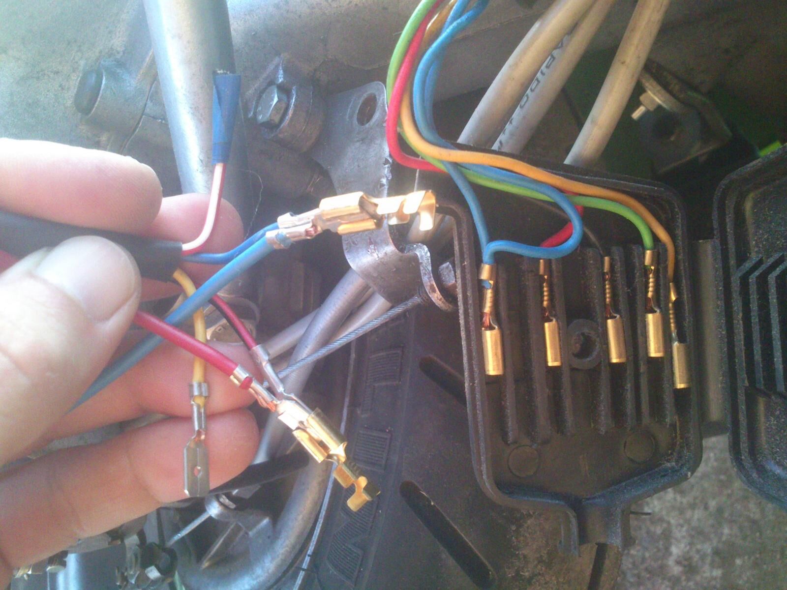

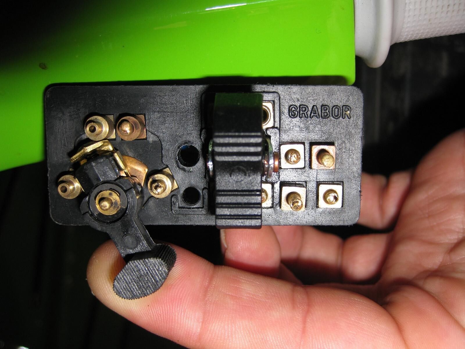

    Liebe Vespa-Profis und Elektrik-Experten,
    bitte kann mir jemand von euch bei folgendem Problem helfen:
    Ich habe eine V5B3T in der österreichischen Version (mit dem kleinen Glas-Scheinwerfer, Fernlicht, keine Blinker, 6-Volt).
    In diese möchte ich nun bzw. hab ich schon eine Parmakit-Zündung eingebaut. Leider weiß ich nicht, wie ich die drei Kabel der Parmakit-
    Zündung mit den vielen Kabeln des Kabelbaums verbinden muss, und dabei auch noch diesen kleinen Spannungsregler berücksichtige.
    Zur besseren Erklärung füge ich noch ein paar Fotos dazu, von meinem Schalter, dem Kabelkästchen und der Zündungskabel...falls noch was fehlt bitte um Info, dann hänge ich das noch dran.
    Nach zig Stunden Suche im Internet hab ich mir schon viele Unterlagen runtergeladen, hab aber noch nie etwas klares und eindeutig für mich passendes gefunden.
    Ich wäre wirklich dankbar für eine Dummy-Anleitung die mir Schritt für Schritt beginnend von meiner IST-Situation und den Kabeln auf den Fotos erklärt was ich wie alles verbinden, neu einziehen oder sonst wie verändern muss.
    Falls es sowas schon gibt (genau für meine Farben) und ich nur zu dumm war es zu finden, bin ich natürlich auch dankbar für einen Link.
    Falls ich wichtige Infos vergessen haben, bitte auch einfach sagen, dann schreib ich es dazu.
    Aja, den Bremsschalter hab ich schon umgebaut.
    Elektrik ist leider überhaupt nicht meins ... :/
    Vielen Dank für eure Hilfe!
    Martin
