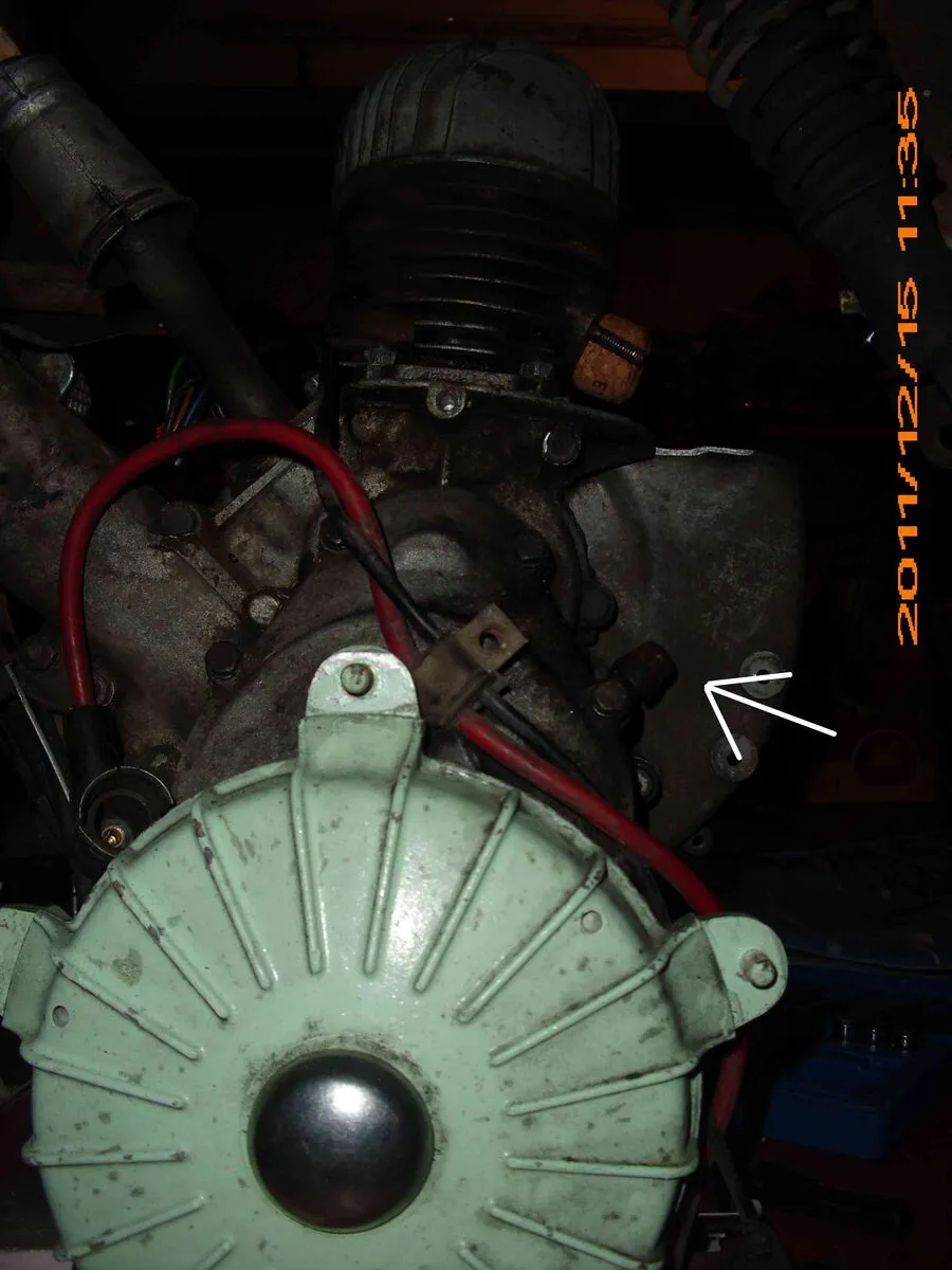

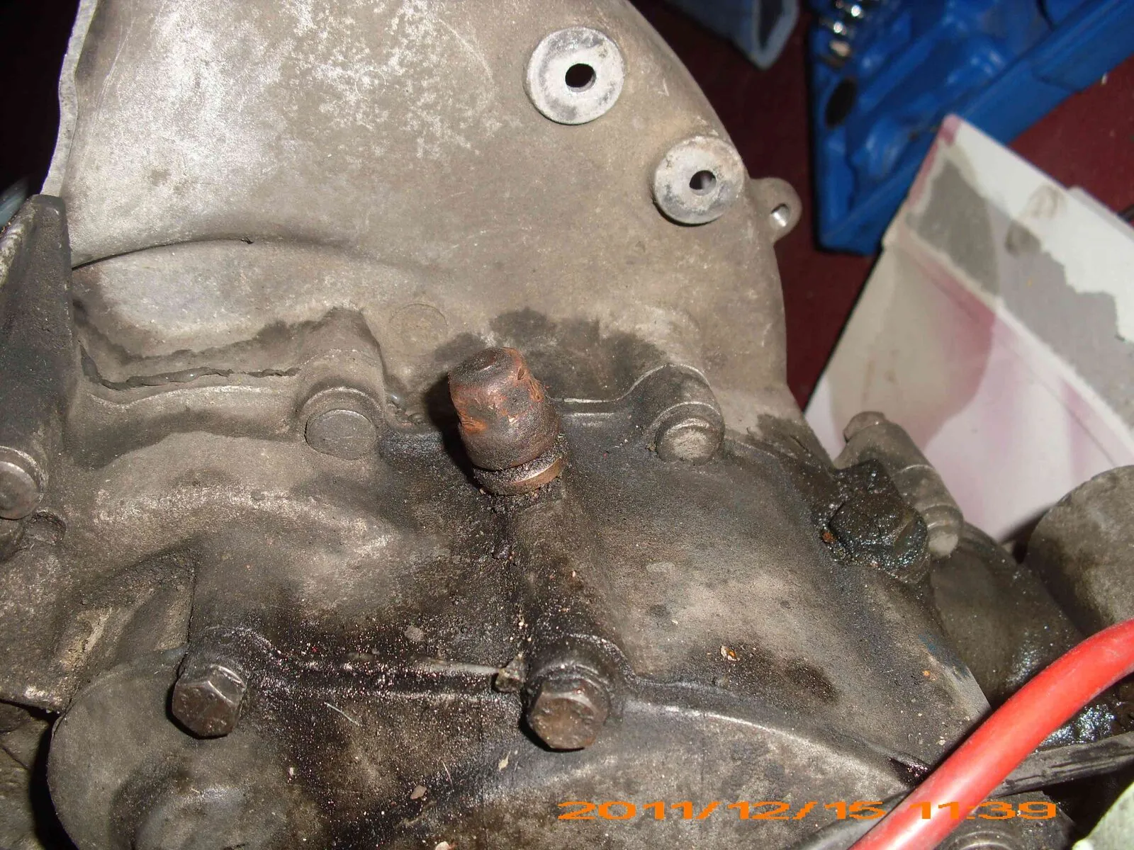

Das heißt doch, das ich über diese Schraube keine Falschluft bekommen kann, oder?
Noch was anderes, wozu brauch ich die Schraube?
Beiträge von Freeski II
Hi, Was ist das für eine Schraube auf den Bildern? Ich Konnte die in keiner Explo-Zeichnung finden. Kann es sein, dass es einen Zusammenhang zwischen meinem Problem, das meine Vespa gerade so eben bei Vollgas die Standgas Drehzahl hält? (Siehe mein Thread: Vespa dreht nicht hoch.12. Dez.).
Wenn ich am Polrad drehe meine ich ein unnormales luftgeräusch zu hören. Ich bilde mir ein zu hören, dass es von dieser Schraube kommmt, wobei es ntürlich sehr schwierig ist ein Geräusch zu lokalisieren. -
Luftfilter habe ich kontrolliert. Ist on Ordnung. Benzin läuft wenn man den hahn aufdreht relativ gut, habe zur sicherheit noch mal mit druckluft reingepustet.
Öl habe ich eigentlich immer drin. Allerdings bin ich ein kleiner Schussel, mir kann prinzipiell alles passieren.
Dann kontrolliere ich noch mal die Komression, kann ich auch was am Kolben sehten wenn ich den Zyli runter mache?Ps: Keine Ahnung ob das von Bedeutung ist aber ich bin voher bergab gefahren als auch schubbetrieb
Ich habe schonmal eine andere ZK ausprobiert, ging aber auch nicht. Werde demnächst nochmal eine andere probieren. Der Gaszug is noch ganz und der gashebel am Vergaser ist auch voll ausgeschlagen. Habe mal bei einem mit ähnlichem Problem gelesen, dass die Kurbelwelle zu viel Spiel hatte. Was ist davon zu halten? Könnte es auch der Pick up sein?
meine Vespa dreht nicht mehr hoch. Sie ging beim fahten aufeinmal aus.
Jetzt läuft sie nur noch gerade im Standgas, wenn man Vollgas gibt.
Vergaser ist gereinigt, Sprit kommt, Aufpuff ist frei, Halbmondkeil ist noch ganz, Zündfunke ist da, Zündzeitpunkt ist auch noch richtig.
Irgendwelche Ideen?Gruß Timmy
