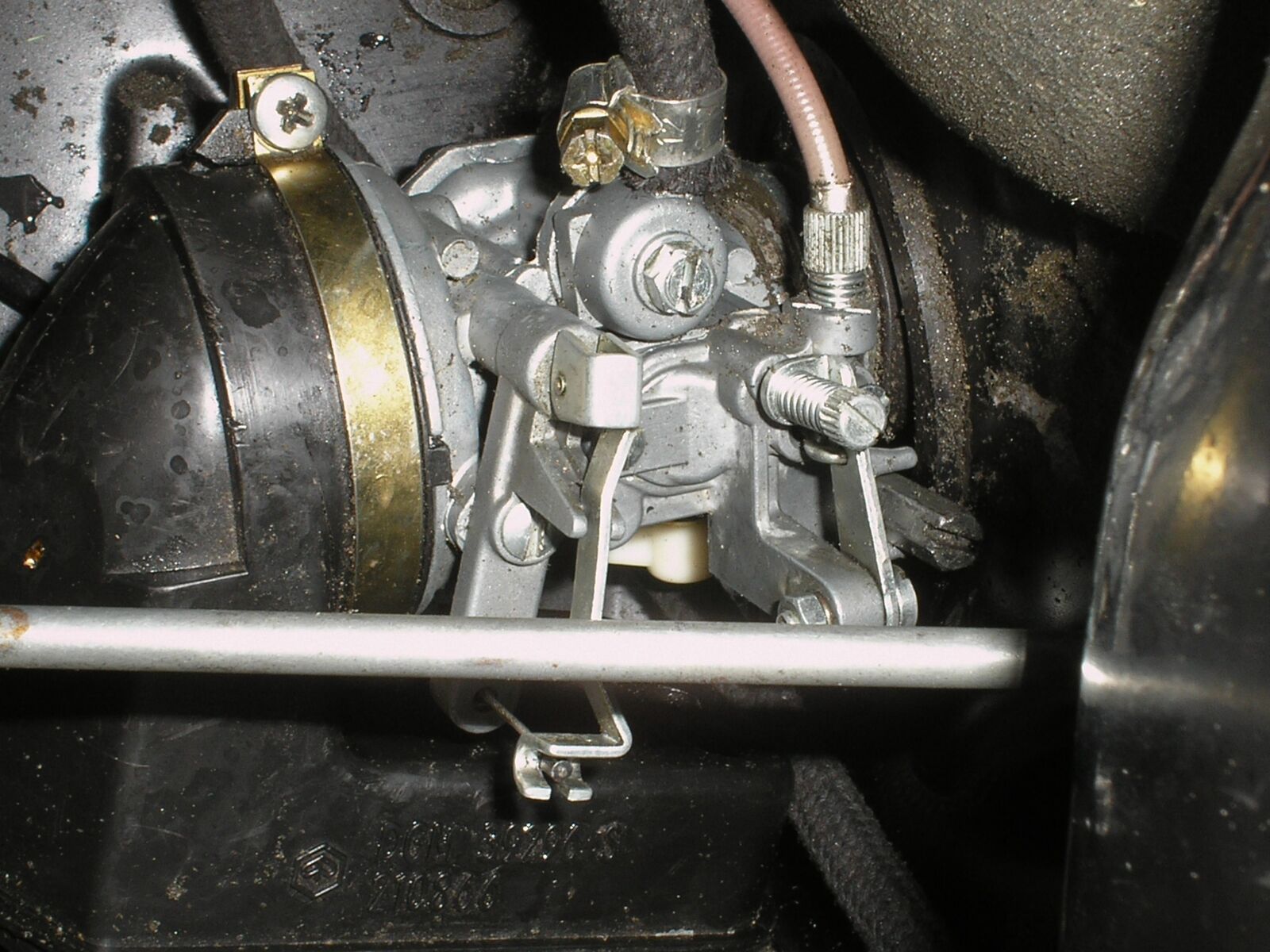

Servus,
habe den DR 75 ccm mit 3 Überströmern in meiner PK 50 XL 2 verbaut.
Der Vergaser hat ne 74 HD von mir bekommen.
Soweit läuft der Zylinder etc. inordnung, jedoch geht der Motor ohne betätigen des Gashebels immer aus. Selbst nachdem ich 30 Minuten gefahren bin. Wollte nun den Vergaser nach der hier im Forum aufgezeigten Methode abstimmen, aber ich schaffe es irgendwie net.
Wenn ich aber den Choke ziehe im Leerlauf, bleibt der Motor mit ner schönen Drehzahl am "Leben". Wie kann ich da nun was einstellen, bzw. wo liegt hier der Fehler?Der Leerlauf lässt sich einfach net einstellen. Anbei nochmal ein Pic, kann mir jemand anhand dieses Pics erklären, was ich zuerst und dann soweiter (mit Schraubenbezeichnung anhand des Bildes) zu tun habe damit meine Vespe ordentlich im Leerlauf bleibt ohne auszugehen und ohne den Choke immer zu ziehen.
Vielen Dank
Ömchen
Die HD ist möglicherweise zu groß. Versuchs mal mit ner 74.
Ansonsten den Vergaser mal komplett reinigen und alle Einstellungen auf "Standard" steht hier im Forum irgendwo,dann nochmal alles neu abstimmen...Denke das die Kupplung hier nicht von Belangen ist.
