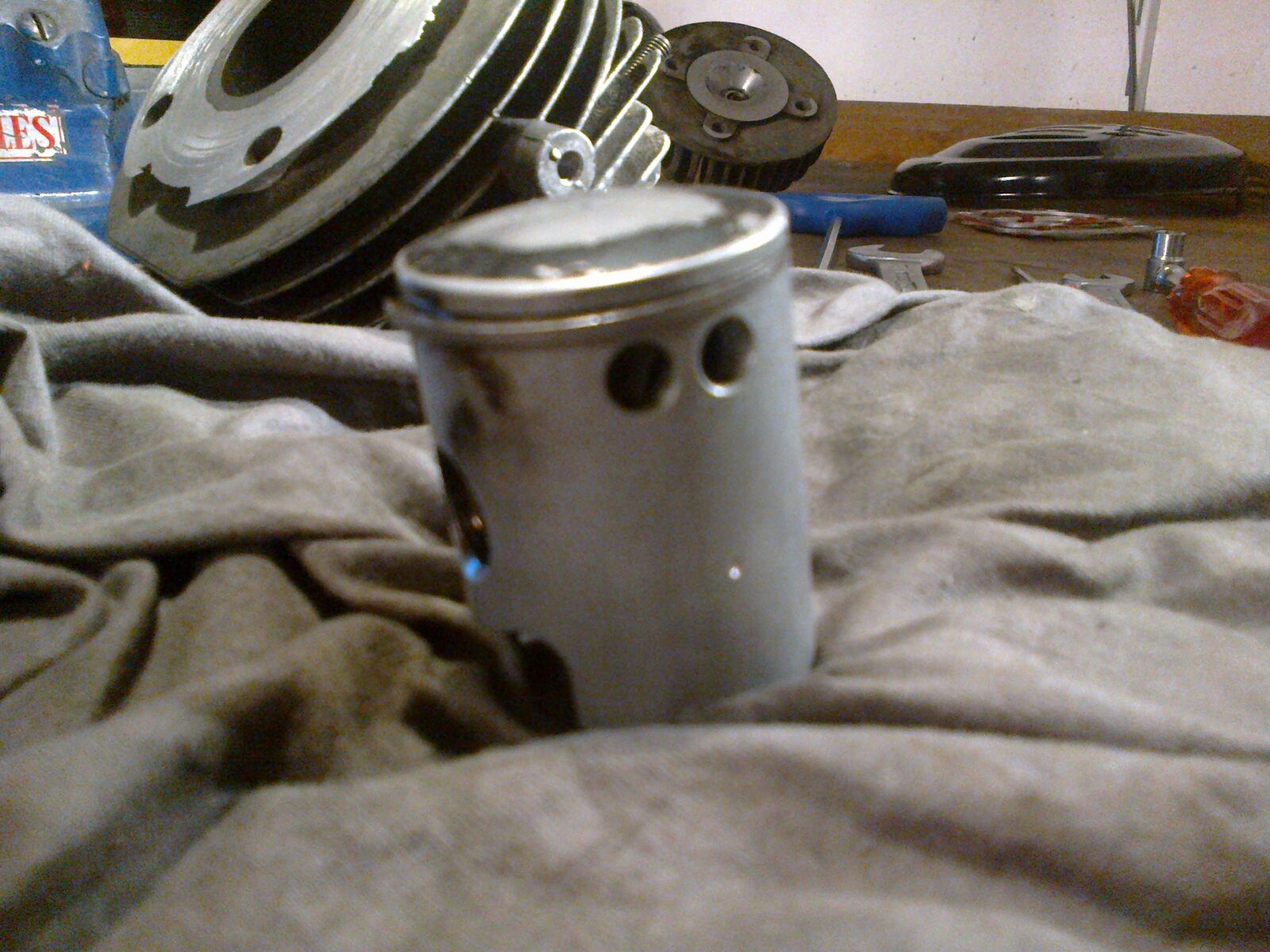

Keine Ahnung, ich habe den genauso vorgefunden, als ich den Motor zum ersten Mal geöffnet habe.
Nunja, der KAT Kolben ist leider schon Einlasseitig bearbeitet, außerdem hat der sehrwohl einlassseitig 2 kleine Kolbenfenster. Einen neuen Pin selber einsetzen wird wohl nicht halten, oder?

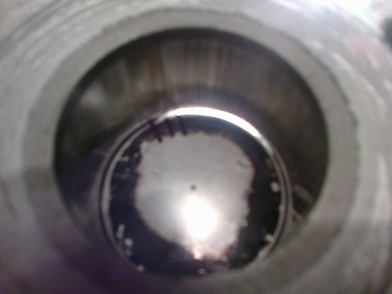

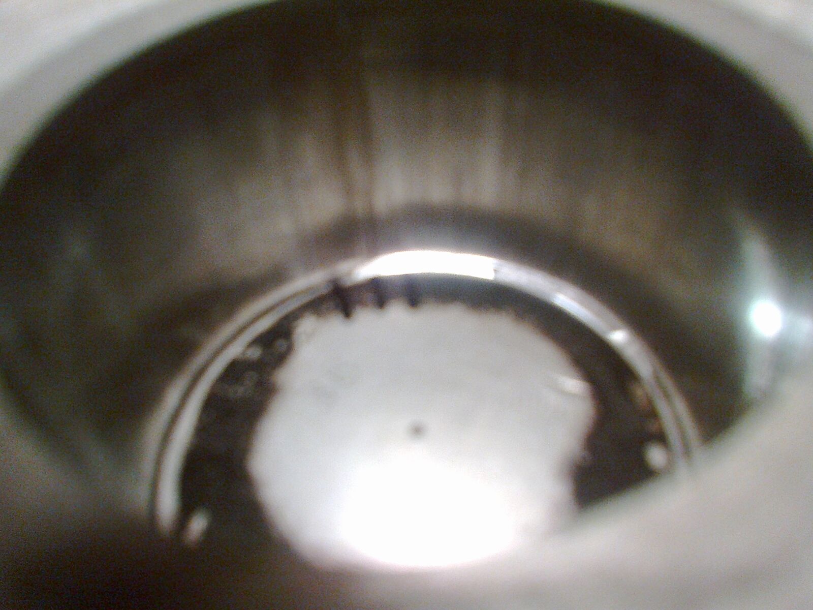

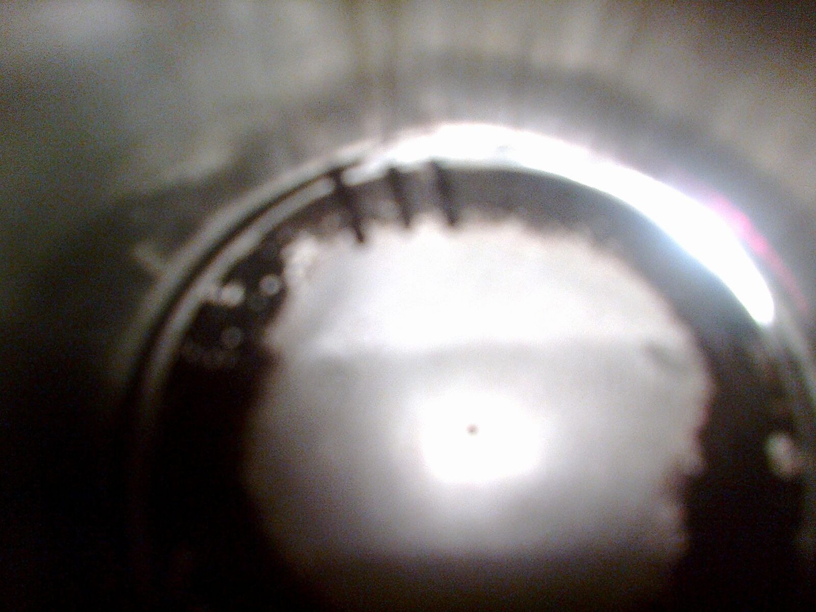

Erster richtiger first-start nach der ewig dauernden Zündungsmontage, und gleich der Kolbenring eingehakt. So mag ich das, überhaupt bei dem Wetter.
Scheißdreck!
So, heute first start mit der neuen Polinitronic -> läuft, ca. 2 min lang.
Danach abgestellt, weil noch kein lüfter montiert ist, damits nicht zu warm wird.
5 min später, 1 mal gekickt ->knack!! -> Kolbenring im Auslass eingehakt und sauber abgebrochen.
Jetzt ist halt die frage, bei welcher Firma man den Kolbenringhaltepin versetzen lassen kann, oder ob man das sogar selber machen könnte, da der Pin doch tatsächlich so knapp am Auslass vorbeistreift, sodass der Kolbenring geradeso aushaken kann.
(Natürlich war/ist alles sauberst entgratet, etc.)
MfG Roland
PS.: Sorry für die nicht Makros.
Edith: Kann man mit WD40 ein Kurbelgehäuse reinigen/auswaschen, ohne dass das Zeug irgendwas in mitleidenschaft zieht, Simmeringe, lager etc. .?
Edith, die 2.: Der mittlere Strich zeigt an wo sich der Pin befindet.
