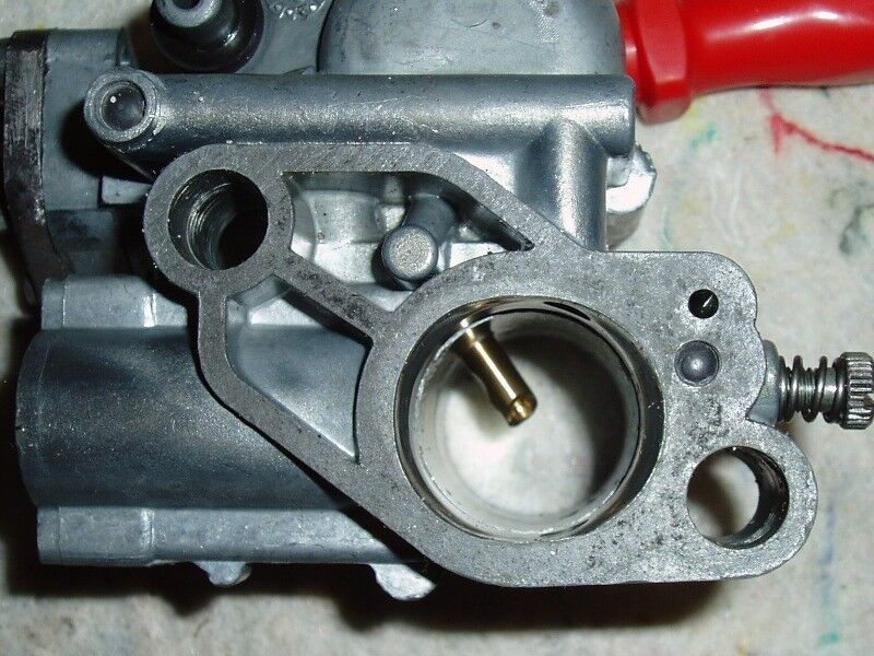

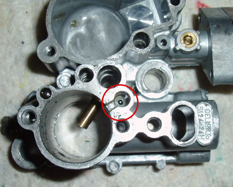

Hier sind Bilder von meinem Vergaser.
Dieser ist im Vergleich zu Diabolo fast gar nicht ovalisiert.
Ich selbst habe den Vergaser auch nicht ovalisiert, ich habe nur die Übergänge zu meiner Wanne angepasst und alles poliert.
Mir ist aber ein Unterschied bei den Kanälen aufgefallen. Der eine Vergaser noch einen zusätzlichen Kanal neben den Düsenstock.
Was wird durch diesen zusätzlichen Kanal erreicht?
